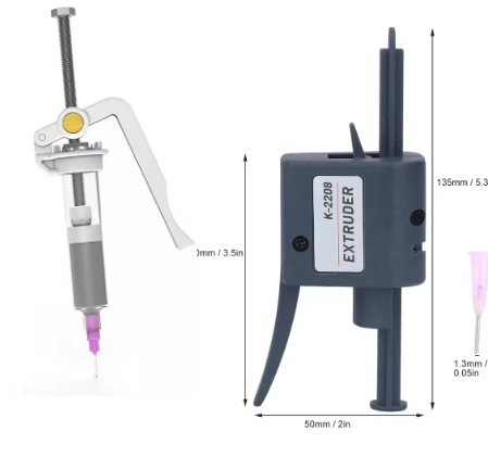

Dobrý den.
Bych chtěl zkusit.
Je vice druhu?
Na youtube jsem viděl že to měl jako gel a roztiral to.
https://www.hadex.cz/p024a-pasta-pajeci-rma-223-10ml-na-pajeni-smd-soucastek/
A pak u toho je špička.
https://aliexpress.com/item/1005005847677709.html
Je to to same, jen v hadexu u toho nemaji tu špičku?
Děkuji.
PS: Nepotřebuji na čipy ale jen na SOIC-28
https://aliexpress.com/item/1005007687404182.html

Roztierateľnosť je daná teplotou.. za studena moc nie, ale žiadna tragédia.
Dokúp si k tomu "extruder" aspoň ten najjednoduchší (najlacnejší) robota je pohodlnejšia, presnejšia a ľahšie to ide cez ihlu von.
Mám oba typy.. sú celkom fajn - je to použiteľné.

Jestli to chceš zkoušet v dohledné době, tak nakup v Hadexu a přikup si tam sadu jehel. Je to zboží, který jde z číny dlouho, není dopravované letadlem. Jinak tu ruční vytlačovačku doporučuju, je to na ty malé dávky skoro nutností.
Pájí se pod tím docela dobře, mě to voní, ostatním doma moc ne.

Nějak ty jehly v tom hadexu nemužu najit.
A když zadam na ali RMA-223, tak na mně take žadna vytlačovačka nevyskoči.
Co je toto?
Na zbytek pajení?
Hlavně GPIO u ESP desek.
https://aliexpress.com/item/1005007456197362.html

Hľadaj "extruder solder paste"
Tá pasta z odkazu (v tom kelímku) nie je zlá, ale dosť zle sa umýva pri väčšom zagebrení (aj keď je bezoplachová) ..na bežné spájkovanie celkom fajn.. kedysi som kúpil v avelmaku 2 krabičky po 100g... to nejde minúť ..

RMA223 je dobrý flux, ale mám pocit, že už se nevyrábí.
Takže vše budou asi kopie.
Nutno vyzkoušet.
Tu špičku určitě ber, ty jsou na dávkování (z mého pohledu) nepostradatelné.
Osobně to dělám tak, že si koupím příslušné stříkačky s bajonetem a gumovým těsněním pístu, natlačím si jen menší množství, zbytek originální kartuše uložím do ledničky - uchování v chladu je dost podstatné, aby flux nezačal tuhnout a krystalizovat!

V prvé řadě, RMA 223 není pájecí pasta ale flux. Originál se dá stále sehnat, ale ne za 50kč, já ho kupoval u amazonu asi před rokem. To co prodává Hadex je šmejd, nejhoršího zrna, to nenapomáhá k lepšímu smáčení, ale cín odpuzuje. Zjednodušeně se dá vybrat z nabídky prodejců tak, že musíš vybrat co nejtmavší , čím je to světlejší, tím víc to obsahuje vaselinya nesmáčí to. Teď kupuju todle... je to stejně dobrý jak ten RMA-223
