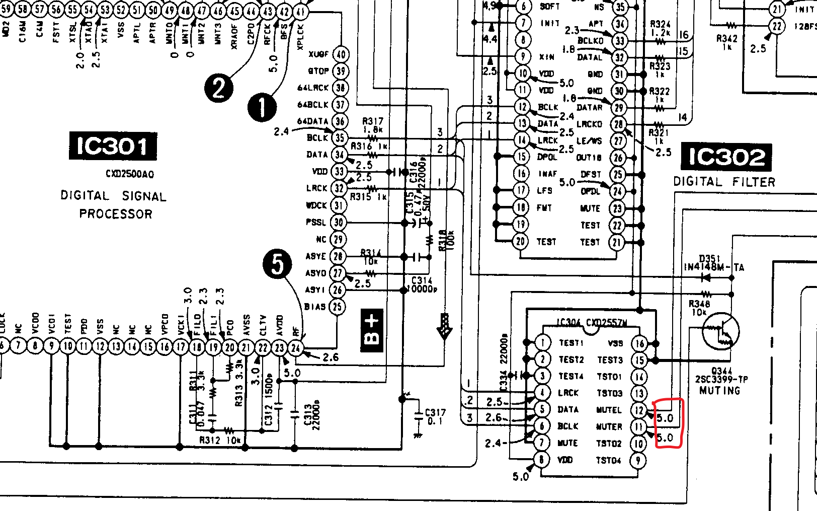

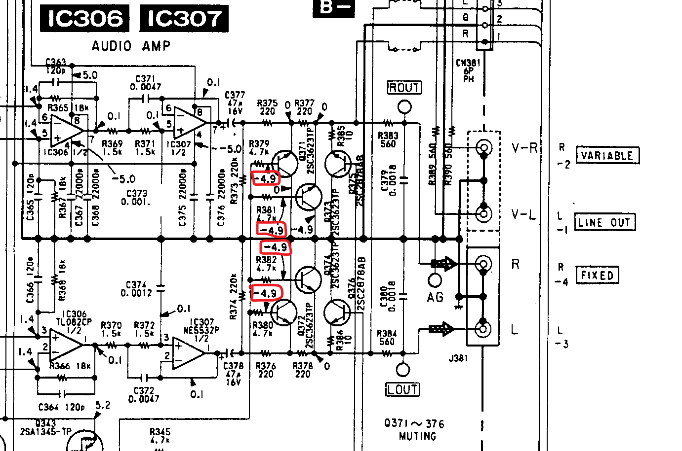

PříspěvekZaslal: so prosinec 28 2024, 11:53    Předmět: Citovat
Tak jsem trochu měřil a chci se zeptat,jestli je to normální stav.Na prvním obrázku je na IC304 vývody mute napětí po zapnutí 5V dle manuálu.Když pustím Play,tak napětí spadne na nějakých 10mV.
Na druhém obrázku je po zapnutí +4,9V a když dám Play,tak se změní na -4,9V dle manuálu.

PříspěvekZaslal: so prosinec 28 2024, 13:34    Předmět: Citovat
V SM manuáloch býva uvedené, v akom režime sú jednotlivé napätia, ak sú napr. na vývodoch IO uvedené dve napätia (jedno býva v zátvorke), tak môže ísť o stavy STOP a PLAY.... niekde v txt časti, alebo okraji listu ....aj preto je dobré, ak je po ruke kompletný SM a nie len schémy .....

dred
Založen: Apr 08, 2007
Příspěvky: 2446
Bydliště: Handlová
PříspěvekZaslal: so prosinec 28 2024, 13:40    Předmět: Citovat
To je v poriadku - pozri si z čoho ide to záporné "ovládanie" - Q341,2,3 majú totiž napájanie aj +5V, aj -5V.

PříspěvekZaslal: ne prosinec 29 2024, 16:58    Předmět: Citovat
Tak jsem proměřil všechny "mute" a všude je po zapnutí +5V.Když spustím Play,tak jde napětí k nule.Je to tak správně?
Mute aktivní=+5V
Mute deaktivováno=0V
Dále jsem zjistil,dle servisního manuálu,že na pinu60-digital out IC301 je 2,4V,ale po připojení osciloskopu žádný signál.Vypadá to pravděpodobně,že je v hajzlu.

PříspěvekZaslal: ne prosinec 29 2024, 17:40    Předmět: Citovat
Signál "mute" je "združený" v rôznych oblastiach toho reťazca... treba nájsť ten pôvod.. ktorý obvod to má na svedomí.. a tam niečo pomerať... prečo ho blokuje...
Aj tak si myslím,že to nebude len v "tom blokovaní" výstupných signálov (mute)... ale ešte predtým - napr. pri detekcii RF signálu... Jednotka je zasynchronizovaná - načítaním "základných" dát z disku - "laser totiž číta a vedie stopu"...Vidím skôr problém v oddelení tých dát pre audiozložku.. alebo v jej spracovaní..a za ňou...
Příspěvky: 13563
PříspěvekZaslal: ne prosinec 29 2024, 18:33    Předmět: Citovat
Signál MUTE je v režimu PLAY neaktivní (0V), takže nic neblokuje, ani DSP. Jeho zdrojem je obvod System Control (IC401), který "si myslí", že je vše v pořádku. Takže MUTE je "mimo hru".
Optický výstup je v činnosti jen když je na pinu 59 DSP úroveň H(+5V). A tehdy je "umlčen" DA převodník. Ve schematu je tam čárkovaně propojka.
Přesto je možné, že je výstup DSP mutován z jiných důvodů. V datasheetu DSP je těch podmínek pro muting 6:
Condition for Muting CXD2500A
1 Mute=1 in register A
2 Pin Mute=1
3 D.OUT Mute F=1 in register 8 with D.Out ON (pin MD2 = 1)
4 Elapse of over 35ms after the turning low of GFS
5 BiliGL MAIN = Sub=1 in register 9
6 PCT1= 1 and PCT2=2 in register A
In the case of 1~4, zero-cross muting not exceeding 1 ms is performed.
