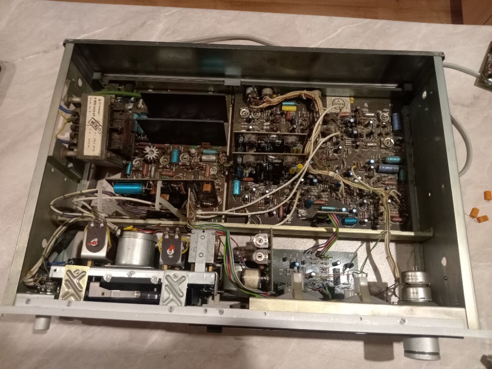

Ahoj, dostal se ke mě, tento Tape Deck.
Napadlo mě ho zkusit opravit, jelikož mám ještě jeden další na náhradní díly.
Problém je v tom že, hraje pouze pravý kanál.
Nikde jsem nenašel vypadly kablik, bouchly kondenzátor, vyměnil jsem cca 30 plastových kondenzátoru za nové.

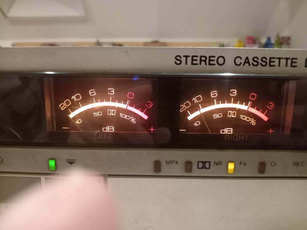

Když prohodím stejné menší desky uprostřed, pořád jede, jen pravý kanál. (i na ukazateli) Ručička na levém kanálu, se ani při zapnutí mechaniky nepohne..
Prosím o radu, kde může být přesně chyba, jsem spíše amatér. + mám pouze klasický multimetr..
Ale pájku a příslušenství dobré.. Děkuji

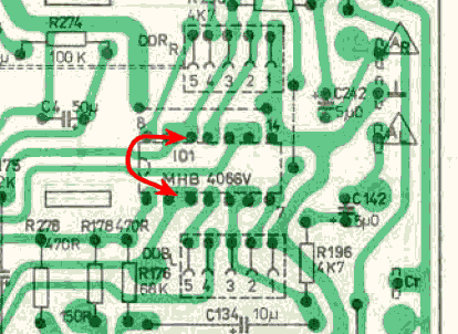

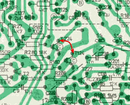

Přesně tak, jak píše samec. Jako první pokus bych propojil krátkým vodičem body podle obrázku a zapnul PLAY.

Ahoj, bručí pouze vývody na jeden kanál.
Propojení přepínače taky nepomohlo (je stejně nový)
Jeden kanál jde i ve sluchátkách..
Druhý kanál nemukne ani ručička se nehne
Příspěvky: 13563
PříspěvekZaslal: pá prosinec 27 2024, 17:21    Předmět: Citovat

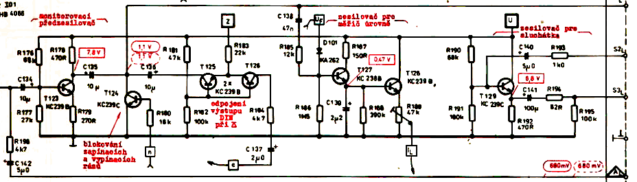

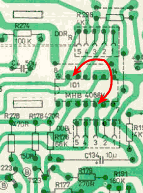

No vidíš, teď už víš, že závada je až v monitorovacím zesilovači. Jen tak dále:
A hlavně zkontroluj napětí v červených rámečcích.

Ty jsi frajer, s tím propojem to běží..
Ty hodnoty v dalším schéma, mám měřit s tím propojem a nebo bez?

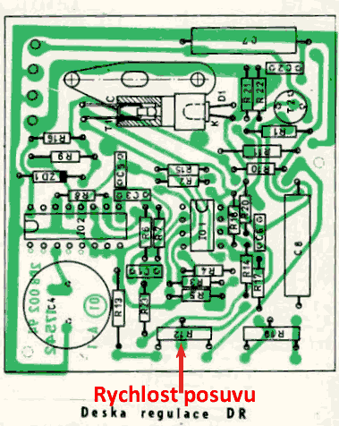

+ mi přijde že to je utahane, že je menší rychlost, to se serizuje regulatorem nahoře na desce s diodou co hlídá rychlost motoru?
Příspěvky: 13563
PříspěvekZaslal: pá prosinec 27 2024, 18:18    Předmět: Citovat

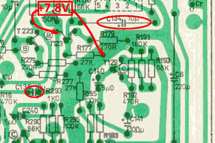

Teď zkontroluj napětí na kolektoru T123 (+7,8V) a pokud je O.K., zkontroluj/vyměň C134 nebo C135.
A s tou rychlostí ...se musím napřed podívat:)

Napětí tam je,,, jak ty cecka poměřím? Musím je na měření odpajet?
Příspěvky: 13563
PříspěvekZaslal: pá prosinec 27 2024, 19:18    Předmět: Citovat
Nejlépe vyměnit za nové. Také jsi mohl napsat, jaké napětí jsi naměřil. A pozor na polaritu elektrolytů.

Je tam 7.7V,, 135 už je nový
Dám Teda nový kond. 134 a zkusím odpojit propoj

ALE zjistil jsem chyby v manuále na PCB - obráceně nakreslené pouzdro IO1. Takže i první obrázek (1.propoj) je špatně. Správně by měl být podle tohoto. Ještě nejásejme. Napětí na T123 je O.K.
Vrať se k 1. propojce. Pokud bude "hrát", je závada před ní.

C 134 vyměněno a nepomohlo to.
Nový propoj udělaný a když je spojený, fungují oba kanály
Příspěvky: 13563
PříspěvekZaslal: pá prosinec 27 2024, 20:13    Předmět: Citovat

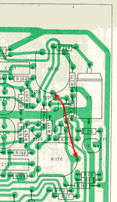

Odstraň propoj a udělej nový:
