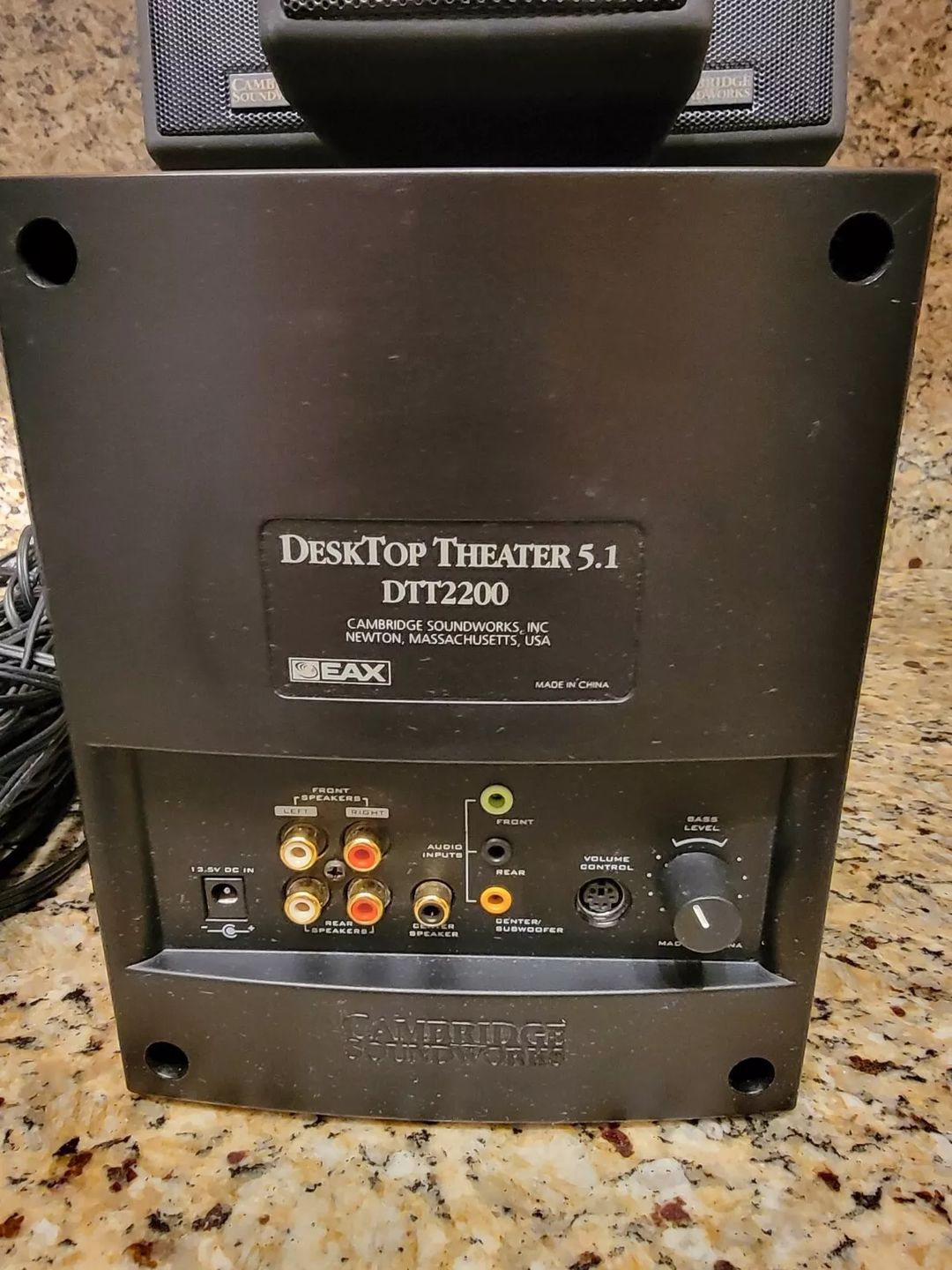

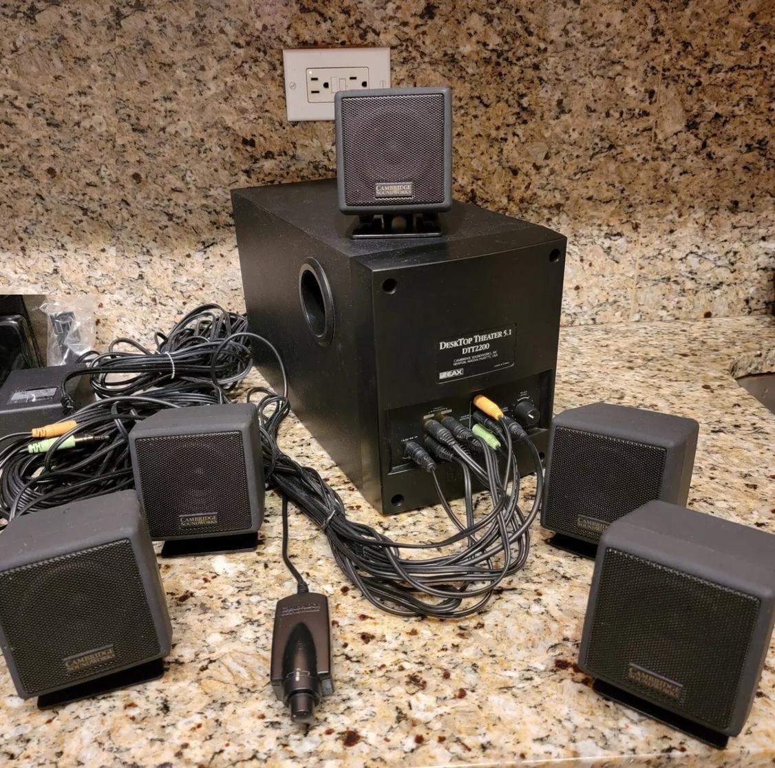

workhard napsal(a):
. . . jen kdyby někoho zajímalo, co to je.
radši s obrázky . . .
 Velikost:  196.17 kB
 Zobrazeno:  40 krát
 Velikost:  245.28 kB
 Zobrazeno:  31 krát

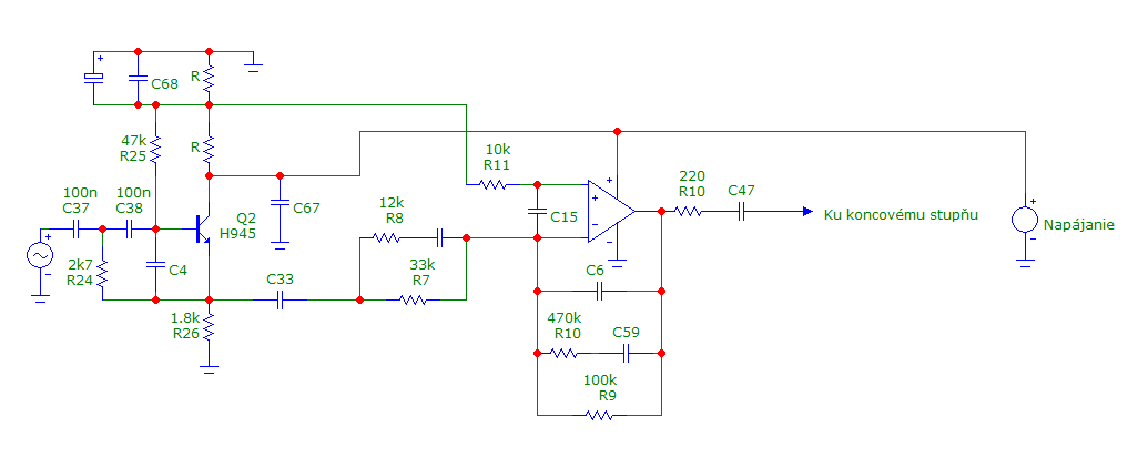

Už som to skúmal. DPS je jednostranná. Ale hromada SMD. Pred koncákmi (2x CT1975-SAM + TDA7372A) sú OZ TL072CP v počte 5ks a vpredu sú ešte M51132L, tie som napočítal štyri. Ešte 14 klasických tranzistorov a štyri diódy, ak som niečo neprehliadol. Zmyslom bádania bolo posunúť reguláciu basov od nižšia, na minime stále pobrukoval a chcel som ho ešte stíšiť. To som našiel, už chodí od nuly. Druhým cieľom bolo nájsť tú hornú priepusť.
Tak som nakreslil jeden zosík. Kapacity kondíkov samozrejme neviem a na doske ich neviem zmerať, skúšal som. Kanály pre zadné efektovky som neupravil, tak prípadne sa bude môcť napojiť do nich. 5+1 som nikdy nepotreboval.
