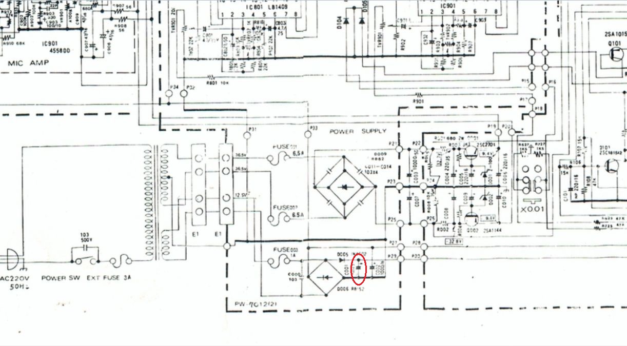

Krásný těžký solidně zpracovaný zesilovač. Po zapnutí se rozsvítí červená LED ale zelená nic, relé neklapne. Koncové tranzistory jsou v pořádku, zesilovač zesiluje jen výstupní relé necvakne. Hledám a jsem na stopě, dotaz mám - hledám marně servisní manuál. Prošel jsem vše co znám (táňa, lostmanuals atd.) ale nic. Občas se stane, že někdo umí hledat líp tak zkouším, co kdyby...
Ještě k relé, je to udělané dost komplikovaným způsobem, i když se mi to snad podaří oživit nejspíš to nahradím pro jistotu ochranu s µPC1237.

mrkni na obr sem. Snad pomůže...

A bude to pak ještě WCA-220?
Nevidím důvod k takovým "úpravám". Schema je snad dostatečné k diagnostikování závady. Na "Táni" je obdobně řešený konec WPA-600 se stejným ochranným obvodem.
Pokud jsou offsety obou konců nulové a svítí LED Stand-by (+14.8V=O.K.), může být závada v nadproudových ochranách Q611/Q711 nebo samotném spínači relé (Q105,Q106). Popř. ještě DO05/C001 ve zdroji (podmínka Power-On).
Takové obvyklé zapojení...
Příspěvky: 2268
PříspěvekZaslal: čt prosinec 26 2024, 16:25    Předmět: Citovat
Závada zjištěna, označený kondenzátor byl bez kapacity, viz přílohu. Nechám to tak, žádné úpravy dělat nebudu.

http://www.hifi-forum.de/bild/wangine-wca-220-01_1079177.html

Nakonec táňa má schema pod názvem renkforce_wla-8600, není to úplně stejné ale pro orientaci to stačí. Po podrobném zkoumání to vypadá, že jsou jen jiné ovládací prvky a panel.

Jardo je to prosté - do googlu sem napsal Wangine WCA 220 schematics . Pak prosšel asi tři odkazy a povedlo se i když ta kvalita je bída...

Když jeden elyt, kouknul bych i na ostatní.

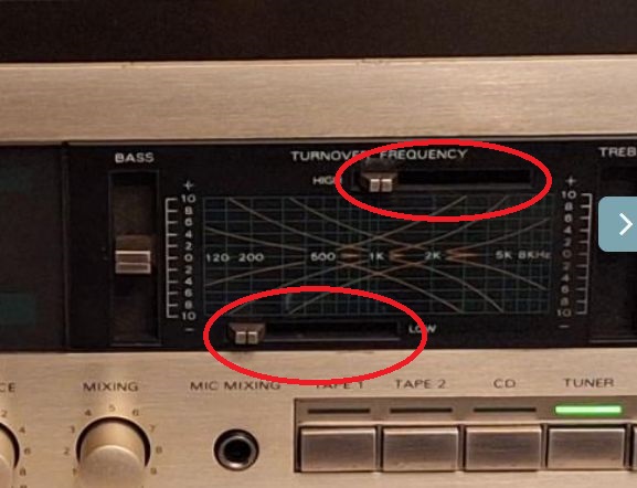

Máte někdo tušení k čemu jsou dobré označené potenciometry? A v jaké poloze se neuplatní jejich vliv - uprostřed nebo vlevo? Že by to byl rozsah korekcí BASS / TREBLE ? Zajímavé je, že ve schematu je popis "tuneover" a na panelu je "turnover", jsem z toho zmatený....

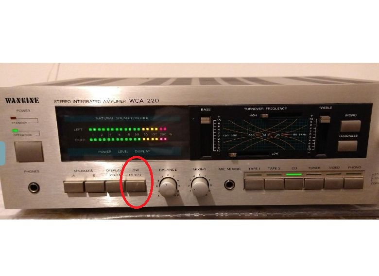

Si fakt na svátky děláš prču , filtry pro gramec . Zde i s poťáky .
Příspěvky: 2268
PříspěvekZaslal: pá prosinec 27 2024, 16:45    Předmět: Citovat
Pro gramo bych spíš tipoval ten na obrázku. Nenapadlo mě že by tam pro nízké frekvence byly dva.
 Velikost:  78.18 kB
 Zobrazeno:  42 krát
Příspěvky: 13563
PříspěvekZaslal: pá prosinec 27 2024, 16:58    Předmět: Citovat
Jsou to regulátory nastavující zlomové (turnover) frekvence "High" a "Low". V krajních polohách jsou k sobě nejdále/nejblíže...
