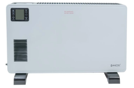

Budem si asi musieť vymeniť prijímaciu časť... Ten "konvektor" , ako píšeš bude asi lepší Laughing Laughing Len sa neviem rozhodúť či plochý za 100€, alebo zaoblený za dvacku Laughing

kravinu s preklepom ( konvertor/konvektor) si vsimnes ale dopatrat sa k relevantnym info sa nedokazes a citujes spravu pol roka staru.. Odvtedy sa uz minimalne 3x preladovalo.. To ze je nejaky satelit staronovy ti moze byt sum a fuk pozri si miesto toho vyzarovacie diagramy jednotlivych druzic : https://www.flysat-beams.com/astra3c-beam.php a https://www.flysat-beams.com/astra3b-beam.php nasledne na to si kup poriadny prijimac, parabolu a konvertor a tiez koaxial.. na tej vasej hladovej doline kolo handlovej ste vsetci valili 30 € šunty abcryptobox, konvertory abcom a koayial cinana pol med pol zelezo to v setko v sete za 50 evri napojene na low cost share od ukrajinca alebo aliexpress a potom vyplakavate po forach ze vam nieco kostickuje alebo mrzne... proste a narovinu z hovna bic neupecies a mozes mudrovat okolo toho kolko chces...
