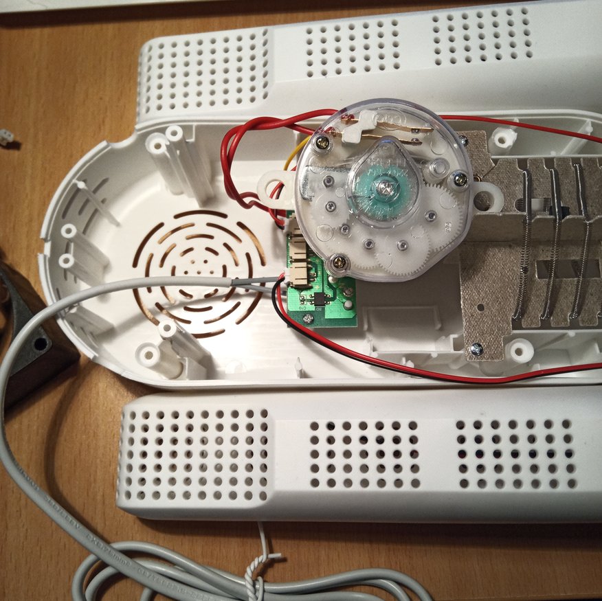

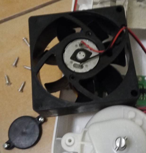

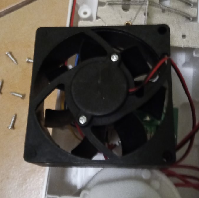

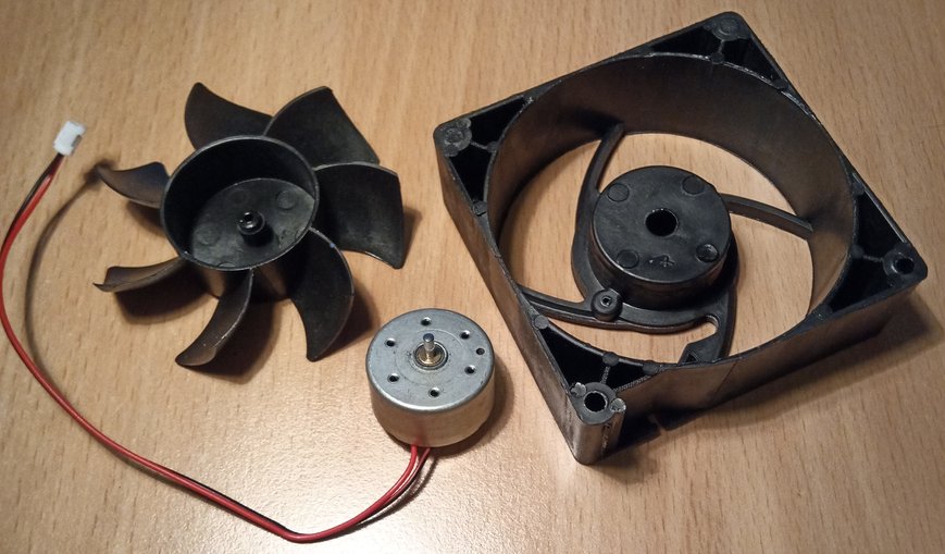

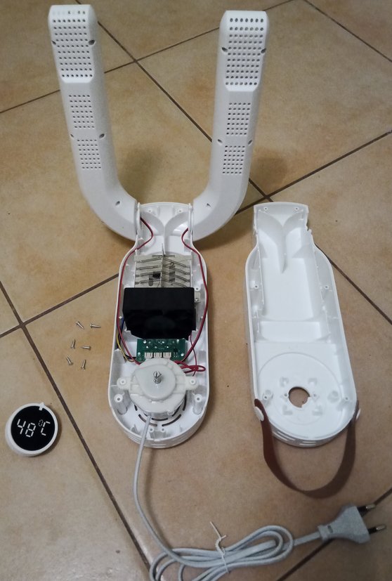

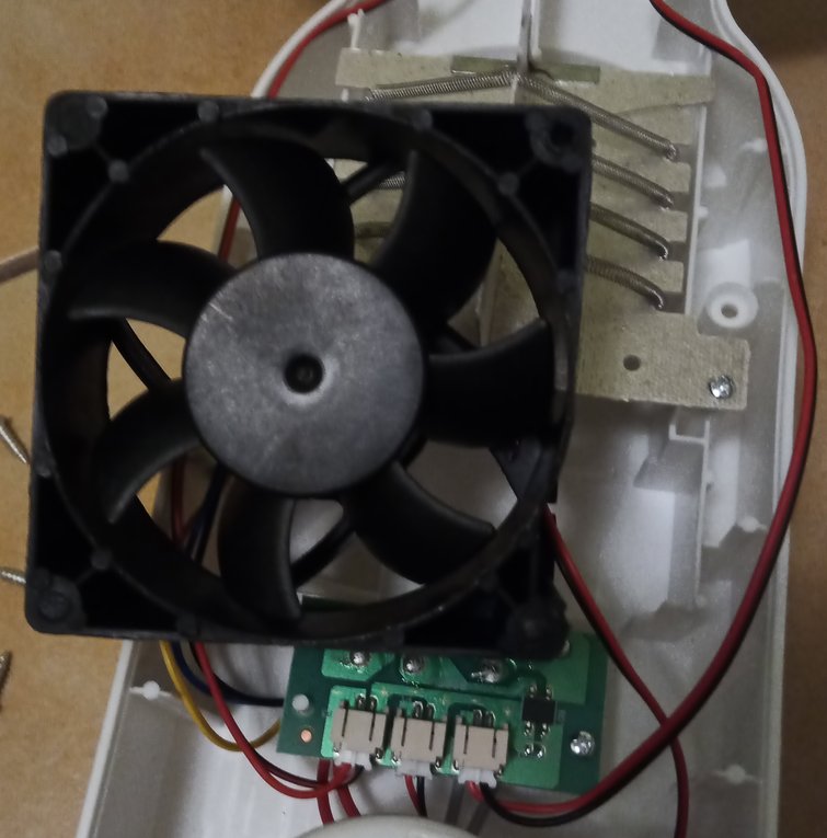

Příspěvky: 6604
PříspěvekZaslal: po prosinec 16 2024, 18:09    Předmět: Citovat
Prosím tě, Ty seš jak ta bába. Viděls někdy hořet betón?
Jasné, že to nebudem púšťať v obývačke na koberci, ale v chodbe na dlažbe.
Tak som sa na to pozrel detailne (strčil som do toho nos) a už viem, čo smrdí, fejkový vrtuľátor. To je presne ten smradľavý čierny plast, z ktorého robia kahance. Biely plast vonia trochu za parafínom, asi LDPE. Plošak cítiť klasicky decentne za elektronikou. Časovač a špirálu necítiť vôbec. Zajtra skočím do súčiastkárne kúpiť nový vrtuľátor. Tým sa síce zvýši cena sušiča na dvojnásobok, ale vianoce sú zachránené.

Příspěvky: 37500
PříspěvekZaslal: po prosinec 16 2024, 19:30    Předmět: Citovat
Ma to aspon tepelnu poistku, aby to nezacalo horiet, ked sa ten ventilator zadrie?
Dlazba ti sice nezhori, ale topanky ano. A musis to zapinat v strede miestnosti, aby sa od toho nic nechytilo.

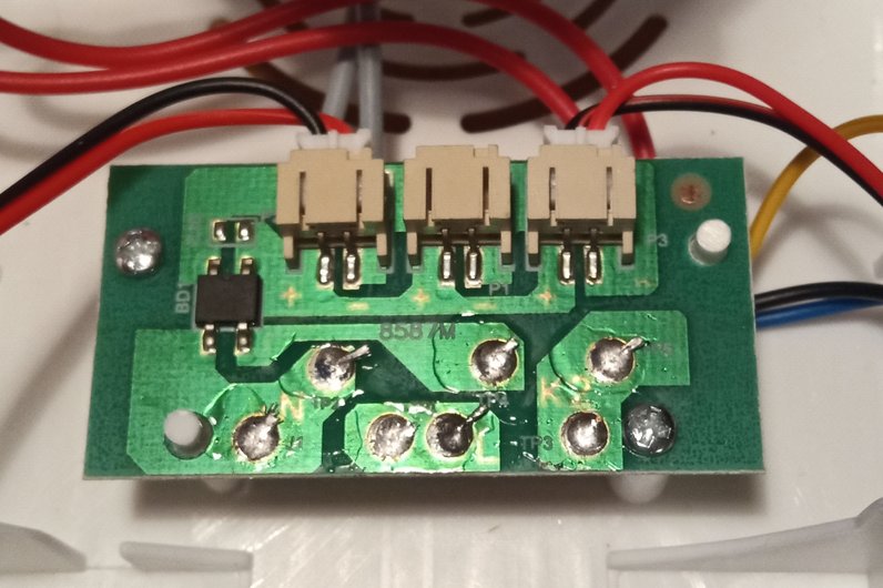

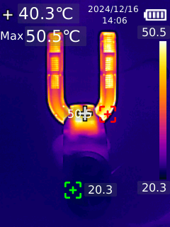

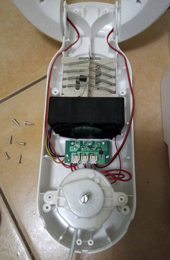

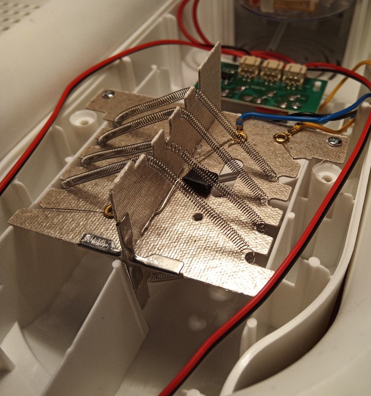

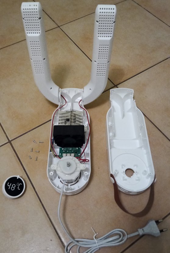

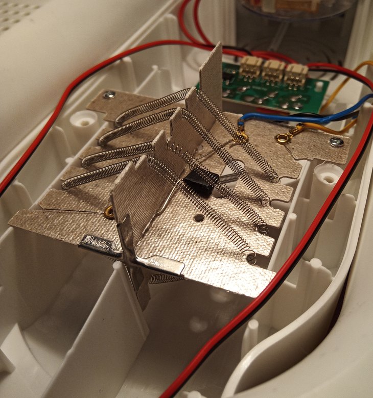

Příspěvky: 6604
PříspěvekZaslal: po prosinec 16 2024, 20:51    Předmět: Citovat
Tepelná poistka je hentá čierna súčiastka pod špirálou.
TB130
130˚C
250V∿
2A E9
Zospodu plošaku su len káble. Zapojenie je: 230L-časovač-tepelná_poistka-špirla-230N.
Zo špirály je odbočka v jednej dvadsiatine. Medzi odbočkou a nulákom je usmerňovač a na ňom motorček a dve UV LED. Všetko paralelne. Na motorčeku som nameral digitálnym multimetrom 6,4V DC (?). Motorček je RF-300EH-1D390. Ventilátor je 70x70x25mm.
Nechcel by mi ho niekto nakresliť? Si ho vytlačím na 3D tlačiarni.
Dva krát som nechal sušič bežať 2 hodiny (max. čas časovača). Dúfal som, že sa vysmradí, ale kdeže.
Povrch sušiča je teplý, ale nie horúci. Takže v pohode. Sieťový kábel je v prístroji upevnený prispájkovaním. (klasika)

Příspěvky: 37500
PříspěvekZaslal: po prosinec 16 2024, 21:21    Předmět: Citovat
Tepelna poistka je plus, snad nie je falosna ako ten ventilator Shocked 7cm je dost blby rozmer ventilatora.
Aby to vysmradlo, tak to musis nechat vonku dva mesiace.
