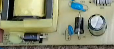

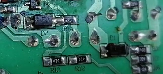

mirku
Založen: Jun 15, 2006
Příspěvky: 341
PříspěvekZaslal: pá prosinec 13 2024, 12:21    Předmět: Citovat
mi-ro napsal(a):
Diody? Který máš na mysli?
Rolling Eyes Question ... například ...

Příspěvky: 8666
PříspěvekZaslal: pá prosinec 13 2024, 16:30    Předmět: Citovat
Kdyby byla některá z těch diod švihlá nebo přerušená, zdroj by nenajel a nesvítila by zelená LED.
