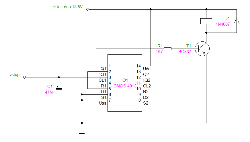

Potřeboval bych prosím poradit se zapojením 4013. Z popisu jsem pochopil že by klopný obvod D měl fungovat tak, že by se s každým impulsem/změnou z log0 na log1 na vstupu clock (vývod č.3) měl překlopit výstup (vývod č.1) na opačnou logickou úroveň. Mám zapojení dle tohoto schématu ale nějak mi to nefunguje. Na vstupu se mi velikost napětí mění při impulsu z 0V na cca 7,5V, výstup klopného obvodu se tímto pulsem nepřeklopí. Napadla mě chybná velikost napětí log1, těch 7,5V.

A jak dostaneš na vstup impulz, když ho máš připojený kondenzátorem k zemi?

sr71 napsal(a):
Přesně tak. U CMOS obvodů platí zhruba toto.
Logická 0: 0V až cca 1/3 UDD
Logická 1: cca 2/3 UDD až UDD
Na UDD máte 13,5V. Takže měňte přechod na vstupu z 0V na UDD a mělo by to šlapat.
Ten kondenzátor vstup proti zemi tam je asi kvůli eliminaci zákmitů. Zmenšil bych ho klidně na 100nF.

Platí pro CMOS obvody řady 4000:
Log "0" je 0-30% Ucc
Log "1" je 70-100% Ucc
30-70% je zakázané pásmo pro obvody řady 4000 vyrobené technologií CMOS.
A kromě jiného nás myslím učili, že pro děličku dvěma, což je také trochu jiný název uvedeného zapojení, se zpětná vazba bere z Qnon vývodu a jde do vstupu D-data.
Vstupy "R" a "S" se musí ošetřit proti nesprávné funkci celého klopného obvodu podle příslušné pravdivostní tabulky, kterou lze najít v katalogu pro výše uvedený obvod 4013.

A pozor na napájení , blokovat co nejblíže obvodu a volné vstupy ošetřit . Při práci s tímto je dobrá sonda . Byla i v AR , ještě ji mám .

Upravil jsem hodnoty v předřazeném obvodu takže teď mám na vstupu 4013 při impulsu pro překlopení cca 12V ale stejně to nefunguje. někdy to přepne nahodile mi přijde (keramiku 100n na napájení IO jsem zkusil dát také a ten elyt u vstupu jsem zkušebně odpojil)

Ten elektrolyt na vstupu tam fakt nemá co dělat. Klopné obvody obecně vyžadují budicí impulsy s co nejstrmějšími hranami a bez zákmitů.
Případně na vstup předřaď Schmittův klopný obvod s hysterezí (nepíšeš, čím vytváříš testovací impulsy).

Blokovací kondenzátor medzi 7 a 14?
8,9,10,11 v lufte?
CL1 daj na zem a skús pripojiť S1 alebo R1 na Udd. Ak sa výstup nehne, tak je integrač odpálený.
Celkom vtipné, po vypnutí Ucc, vybíjať C1 do CL1 a odtiaľ cez substrátovú diódu do Udd a odtiaľ ešte ktovie kam.

Ten kondík ze vstupu zahoď!!!, napájecí pin zablokuj keramickým C proti zemi, spouštěcí tlačítko zapoj mezi Ucc a vstup CL, ale odděl ho kapacitou 100n s paralelním odporem 120k a na vstup CL dej odpor 10k proti zemi. Ještě dej paralelně k tlačítku kond. 100n proti zákmitům. Tím vytvoříš ostrý spouštěcí impuls.

díky, vyzkouším, a ty nevyužité vývody z druhého klopného obvodu v IO není nutné někam připojovat, můžu je nechat ve vzduchu?
Příspěvky: 3765
PříspěvekZaslal: út prosinec 10 2024, 20:55    Předmět: Citovat
Vstupy musíš ošetřit (nejlépe uzemnit), výstupy nech bez zapojení.
Jinak bych trochu polemizoval s tím, že paralelně k tlačítku bude 100nF a vytvořený impuls bude "ostrý".
Prostě bych předřadil Schmittův KO s hysterezí, pak lze tlačítko zablokovat dostatečně velkým kondenzátorem a není co řešit. Případně lze použít MKO s vhodnou dobou kyvu (třeba 100 ms) a bude to ještě lepší.
