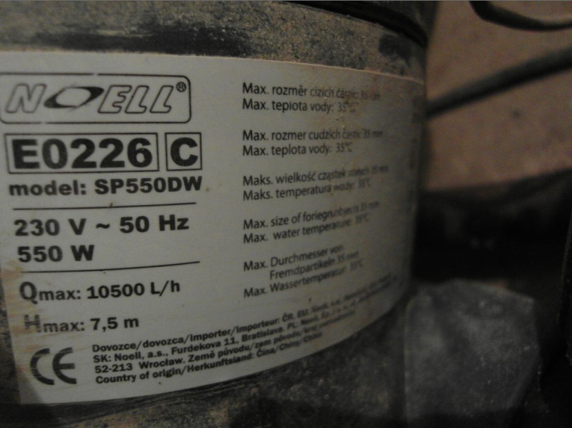

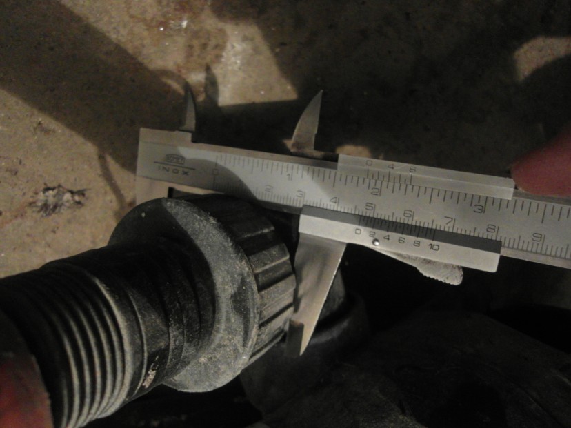

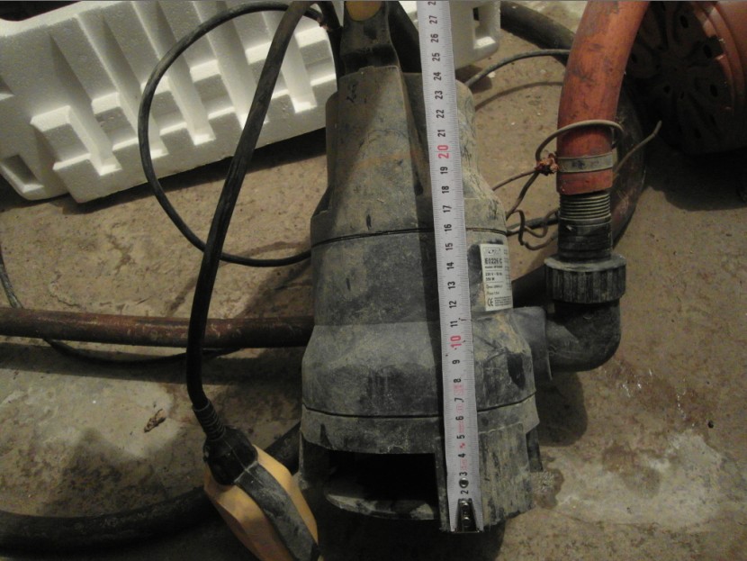

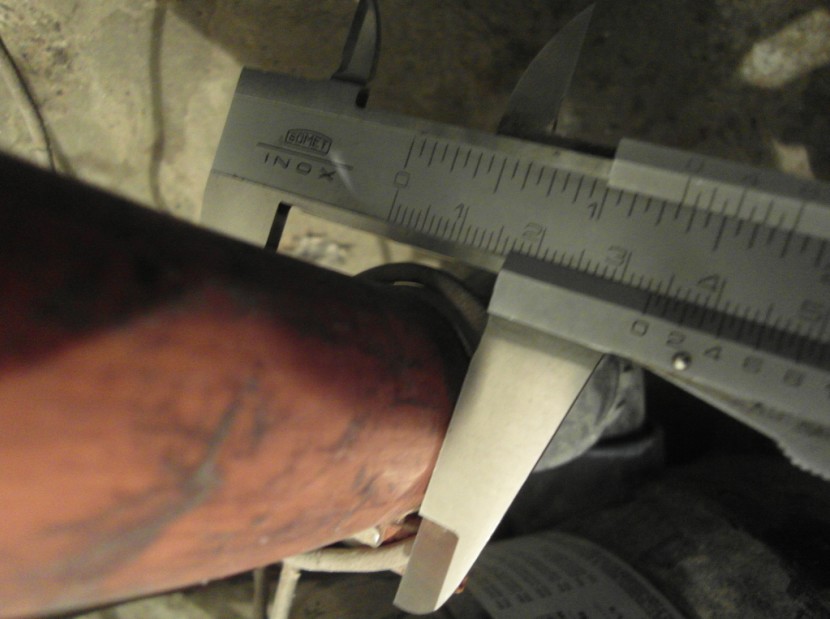

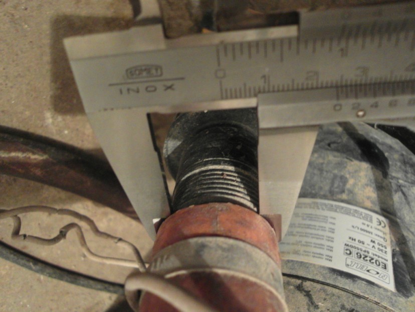

Samotné kalové čerpadlo (obr.) je vecou súvisiacou. Ležalo tam celé roky, raz-dva krát do roka sa zaplo. Posledný rok, dva, práve keď sa potrebovalo, samozrejme nešlo. Ten prvý raz som docestoval, dal dole spodný kryt, pootočil osku -a šlo to až do ďalšej dlhodobej odstávky. Ďalší rok to urobil niekto z rodiny. A to isté aj počas povodne -kedy aj prestalo počas čerpania ísť úplne -nik nevie ako, kedy.
Nech je mu čokoľvek, minimálne je to naspodu u osky asi už zájdené, ja ho opravovať nebudem -možno niekedy... (niekde som tu aj čítal o nezmyselnosti opravy takýchto čerpadiel ak to dole u tesnenia osky začne hrdzavieť..)
Dohodli sme kúpiť nové čerpadlo. Tak som zvažoval: mala by to byť kalovka, keďže to vo vykopanej šachtičke možno naťahuje aj všelijaký náhodný bordel. Lenže potom ma napadlo že to je zasa cesta nikam: a napadlo ma šachtičku obetónovať: zamiešať a naliať dole do nej xy cm betónu, urobiť z dosák nejaký šalung ala krabica bez dna, položiť na zavädnutú spodnú betónovú dosku, a pozalievať obvod dookola do výšky tak, až sa to spojí s podlahou pivnice. Vyrobiť tak šachtičku betónovú. A ak by aj nejaký betónový spoj praskol a netesnil, nevadilo by -pritekanie vody by čerpadlo malo hravo zvládnuť..
