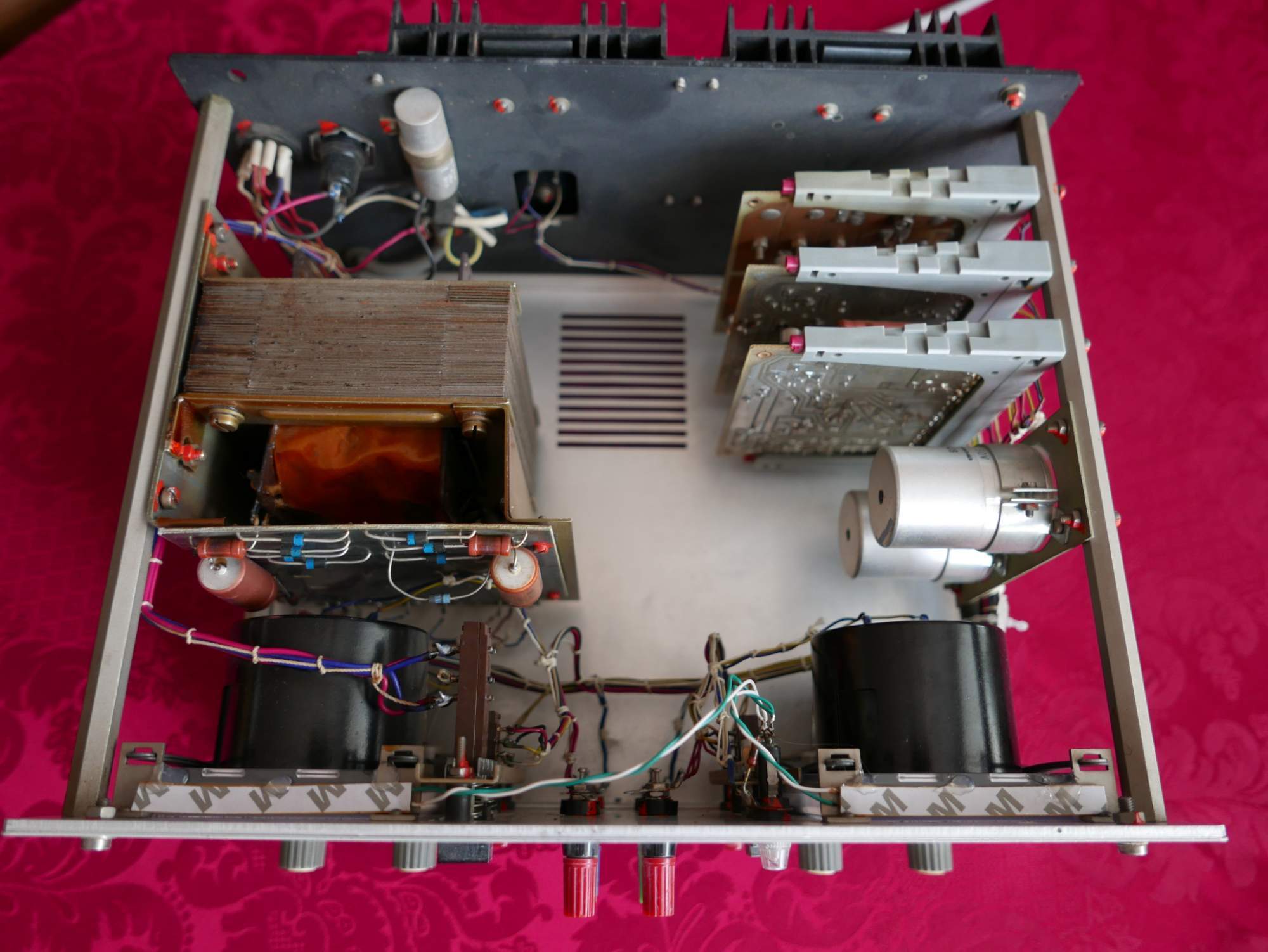

Dost bych váhal s nákupem stabilizovanýho zdroje Tesla. Budou mít dnes tak 30 až 40 let. Vadné zoxidované přepínače Izostat se budou blbě vyměňovat, natož shánět.
BK127 aspoň neobsahuje vyloženě nedostupné součástky.
http://blog.3b2.sk/igi/file.axd?file=2015%2F7%2Fzdroj+BK127.pdf
BS525 je dost velkej na to, že dává jen 2×30V 1A. Je totiž plnej vzduchu.
https://www.rajce.idnes.cz/multified/album/uprava-zdroje-bs-525/1358935613
Isostaty by měly možná jít nahradit. Ale obsahuje další součástky, které se mohou obtížně shánět, a to KC510, MAA504, MAA245 a jakejsi modul reference 1AN 758 09.

https://www.oldradio.cz/meraky/bs525.pdf

Hydrawerk mimo jiné napsal(a):
... a jakejsi modul reference 1AN 758 09.
Ten modul je průser. Tuším jsem ho kdysi nahrazoval obvodem LM7805. Jinak ten zdroj je dobrý...
Hydrawerk
Založen: Dec 13, 2011
Příspěvky: 8461
Bydliště: Earth
PříspěvekZaslal: pá listopad 29 2024, 0:29    Předmět: Citovat
Ten modul je co? Nějaký hybridní IO? Nebo malej plošňáček s několika součástkami? Proč není uvedeno jeho schéma? Pokud jenom vyrábí 5V, tak to by šlo nahradit.

Co si matně vybavuju, tak to je tišťák s pár tranzistory zenerkou a odpory zalité v nějaké divné hmotě. Mělo to rozměry v jednotkách cm ve všech třech dimenzích... (bílý hranolek) Prostě diskrétní integrovaný obvod. Very Happy
EDIT: bylo to uhnité, vývody zalitých součástek... ve více zdrojích
EDIT2: Tenkrát jsem o tom modulu nic nedohledal, asi to bylo neprodejné a vyrábělo se to jen jako součást podobných zařízení. Každopádně ta zalévací hmota nebyla nic moc. Šla kuchnout nožem a evidentně nacucávala vlhkost a neměla úplně ph neutral. Myslím, že právě nohy tranzistorů byly sežrané. Tranzistory, pokud mě paměť neklame, měli kovovou "čepičku".

BS525 jsou slušně spolehlivé i po těch letech. Mám ho doma i v práci, kolega ho má v práci, vše celé ty roky bez problémů. Problémové zalité kostky mají starší verze s indikačními žárovkami a to ještě nejspíš ne všechny. Verze s indikačními ledkami už je nemají určitě. Opravitelnost je dle mého názoru bezproblémová, v případě potřeby lze cokoli nahradit soudobou náhradou, není v nich nic speciálního.
