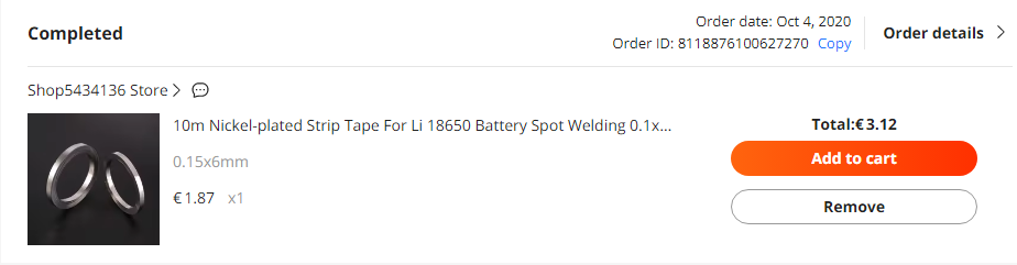

PříspěvekZaslal: st listopad 27 2024, 8:58    Předmět: Citovat
Kupoval som 0.15x6mm , 10m/1,87€ (2020) na ali. Držia ešte stále..
Alebo si vyber

PříspěvekZaslal: st listopad 27 2024, 9:17    Předmět: Citovat
Také svařuji poniklovanou ocelí 0,15x6 z Ali. Dělám toho fůru, tak kupuji kilové kotouče.

PříspěvekZaslal: st listopad 27 2024, 9:33    Předmět: Citovat
Můžeš se obrátit třeba na Fulgur, nebo jiného profi výrobce packů na konzultaci. Každopádně silně záleží, co si představuješ pod pojmem kvalitní. Ono by dost zásadně pomohlo, kdybys napsal, kolik přes pásky hodláš táhnout proudu. Přes ty z Ali se v našich produktech tahá 8-10 A a je to bez problémů. Bodování drží v desítkách tisíc provedených svarů bez výhrad. Takže to, co zřejmě považuješ za nekvalitu, vidím zřejmě jinak.

PříspěvekZaslal: st listopad 27 2024, 9:54    Předmět: Citovat
Kupuji běžně na ALI a žádný problém, ona je spíš duležitá bodovka než ten plíšek, tam akorád záleží na průřezu. Jo a nezapomenout na izolační materiál.

Příspěvky: 7008
PříspěvekZaslal: st listopad 27 2024, 10:52    Předmět: Citovat
Co vím, tak materiál se uvádí poniklovaná ocel nebo čistý nikl. Na svářečce záleží naprosto zásadně. Při pokusu o utržení svaru by se měl vytrhnout plech kolem, jak to povolí ve svaru, je to špatně přibodované.
