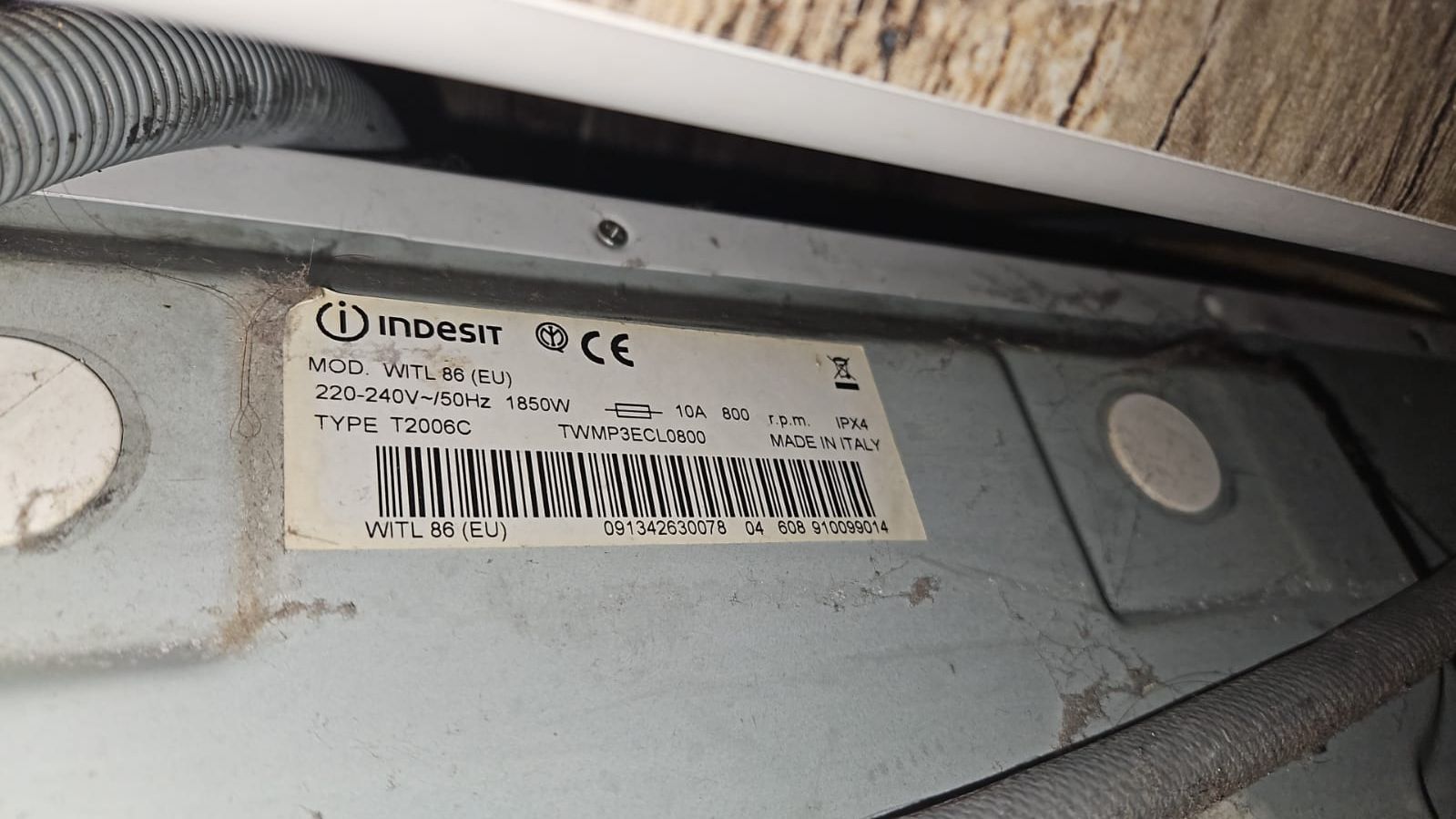

Zdravím zdejší odborníky. Soused má tuto pračku a má v ní již vytahaný, opotřebený hnací řemen, že jej v neděli nahodil a dnes opět spadnul. Je v práci a vrátí se v pátek tak to po telefonu řešíme.
Snažím se najít patřičný řemen podle štítku který mu jeho manželka podle mých rad našla a ofotila a poslala jemu a on mi jej přeposlal.
Štítek je v příloze. Můžete mi s tím prosím pomoci. Předem všem děkuji.

Pokud mu už nejde řemen napružit napnutím, tak je nejspolehlivější z řemenu opsat všechna čísla, zpravidla je tam délka, šířka, někdy i počet vroubků na šířce podle kladky na motoru /na bubnu).
Když jsem hledal řemen na starší vrchem plněnou pračku, kterou používá syn na montérky, tak jsem ho nakonec našel podle rozměrů na dílech pro staršího Renaulta.

jirkati napsal(a):
Toto jsem mu samozřejmě navrhnul jako první základní věc jenomže ten řemen je prý zedřený a čísla na něm jakbysmet.
rnbw napsal(a):
Google nefunguje? http://www.google.com/search?q=Indesit+Witl+86+remen
To jsem našel také ale nejsem si 100% jistý zda to bude ten správný.
JirkaZ napsal(a):
Možná tohle (eventuelně prohozeně apod.).
Z těch čísel jsem tak trochu zmatený.

Tu mas aj zoznam praciek, do ktorych pasuje:
https://www.kupaoprav.com/remen-1213-h8-el-do-pracky-whirlpool-indesit-c00083910/

Dneska mi přišel pro souseda ten hnací řemen, přišel si pro něj a asi za hodinu mi píše že řemen je malý, krátký asi o 2cm. Rolling Eyes
Tak včil nevím kde nastala chyba když google jasně ukazuje na tento řemen. Upset

Poslali skutečně ten, co jsi objednal?
Není třeba motor uložený nějak kyvně/nastavitelně apod. a ten starý řemen byl vytahaný, přičemž motor byl nastavený na něj?
Tady a pak z toho plyne zde máš další možnost nezávislého ověření správnosti volby toho řemenu.

Objednával jsem tento BT Remeň drážkový 1213H8EL a přišel skutečně správný alespoň označení měl shodné.
Poslal jsem mu taktéž Tvůj odkaz na servisní schéma s rozpisem součásti a taktéž univerzální videonávod na výměnu řemene u pračky zde tak až pak když viděl na vlastní oči že jsem říkal pravdu o tom že původní řemen bude určitě větší neboť je vytahaný a jak mi i dnes napsal že pračka má 15 let a řemen je původní tak se pustil znovu do výměny tak jej na řemenice nasadil.
Děkuji všem za pomoc.
