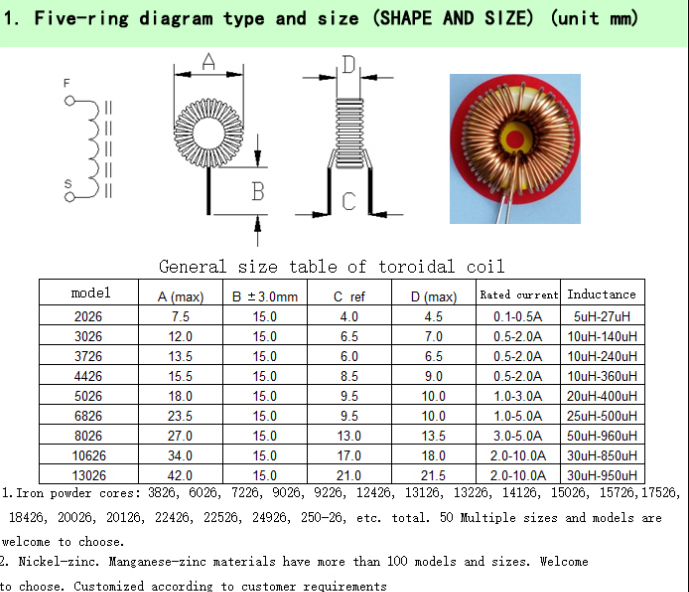

No hej, ale čo tie čísla znamenajú? Nejak v tom neviem nájsť súvis s rozmermi.
Ďalšie časté označenie na aliexprese je napríklad 5026. Niečo z tých čísel by snáď mohlo súvisieť s rozmerom a niečo snáď s materiálom. Ale ako?

Kdybys zkusil gůgla, třeba bys našel toto:
Ale jednodušší je se ptát...
 Velikost:  249.4 kB
 Zobrazeno:  50 krát
Příspěvky: 6007
PříspěvekZaslal: po listopad 25 2024, 17:47    Předmět: Citovat
barnodaj napsal(a):
A teda z toho vyplýva čo? Že 50 je priemer a 26 výška? Alebo čo? Aký súvis mám akože vyčítať z tej tabuľky?

PříspěvekZaslal: út listopad 26 2024, 9:42    Předmět: Citovat
Tak dá se z toho čísla poznat hodně, 26 je materiál (složení feritu), 50 odkazuje na další vlastnosti feritu a dá se to dohledat na stránkách výrobců. To značení je poměrně univerzální.

Podle toho čísla lze vyhledat výrobek (toroidní jádra) firmy Micrometals z USA.
A z katalogu určit jeho vlastnosti.
5026
26 je materiál jádra
50 je vnější průměr jádra z palcové míry 0.500 inch.
