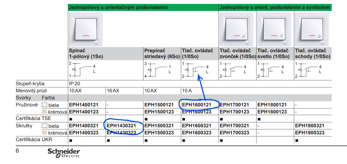

Zdravim.
Chcem vymenit stary zlomeny spinac s tlejivkou zapojeny s casovym rele a troma lampamy do serie.Teraz tlejivka svieti ked je svetlo vypnute.V krabici neni Nulovy vodic iba faza.Je mozne pouzit v sucastnom stave aj nove s LED svetlom pri rovnakom zapojeni?Na nete som nasiel tento typ,bude vhodny?
Dakujem.
https://www.buco.sk/asfora-tlacidlovy-ovladac-s-orientacnym-podsvietenim-biela-eph1600121
foto zo sucastneho zapojenia.
https://ibb.co/J7jcYZz

PříspěvekZaslal: so listopad 23 2024, 16:53    Předmět: Citovat
Myslim ze to je iba spinac bez pruziny.Potrebujem s pruzinou,to je EPH1600121 EPH1430321 co ste mi poslal je bez.Aspon si myslim Smile Dakujem za radu.

Příspěvky: 37500
PříspěvekZaslal: so listopad 23 2024, 19:11    Předmět: Citovat
Pruzinove alebo skrutkove su svorky na pripojenie vodicov.
Ale ten EPH1430321 je obycajny spinac (2 stabilne polohy), nie tlacidlovy ovladac (vrati sa do vypnutej polohy).
Posledne 4 su elektricky zhodne, ide len o symbol.

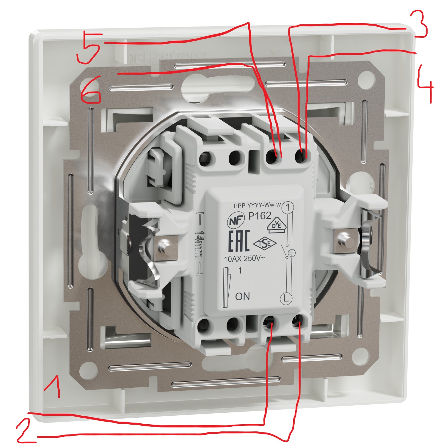

PříspěvekZaslal: út listopad 26 2024, 16:38    Předmět: Citovat
.Je spravne toto zapojenie ako na nacrte aby sucastna instalacia po vymene fungovala ako doteraz?Nove 3-4 a 5-6 by bolo cez wago.Dik.
 Velikost:  296.4 kB
 Zobrazeno:  64 krát
 Velikost:  243.79 kB
 Zobrazeno:  66 krát
