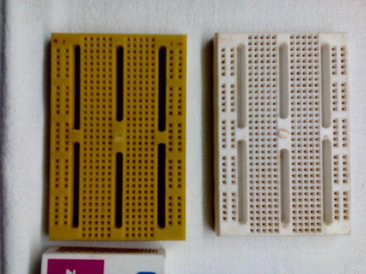

Zdravím, na trhu je toho přehršel, ale hodí se to akorát na blikání ledkou. Pokud potřebuju testovat A/D převodník či něco složitějšího, tak hodnota lítá víc než kolik má bitů.
Na to musím použít staré kontaktní pole z 80. let made in czechoslovakia a to drží jak připájený na plošňáku. Bohužel je moc malé a víc jich asi neseženu. Tak jestli náhodou někdo ví o něčem kvalitním jako je tohle?

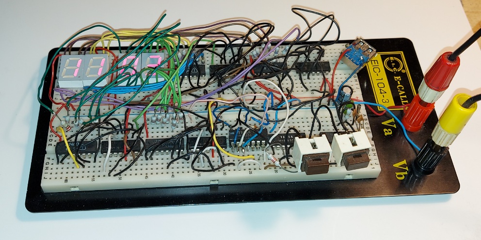

U kvalitního pole to se spolehlivostí není tak zlé, příkladem budiž sestava hodin z diskrétních io - viz. obrázek.
Narychlo jsem to poskládal před cca 5 lety, oživil a odložil do krabice. Realizace na hotovo se zatím nekonala... Smile
Po cca 5 letech jsem to teď zapnul a běží to, viz. foto.
