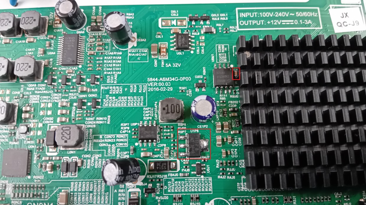

Mám tuto televizi a zřejmě je poškozený FW nebo mainboard - TV jen svítí zeleně a nereaguje na nic.. Stáhnul jsem si na stránkách SENCORu poslední firmware s názvem SLE2460TCS.BIN, ale dle návodu nutné ho zavést přes Aktualizaci v MENU - to já pochopitelně provést nemůžu. Board zřejmě nedokáže bootovat z Flasky, když jí tam připojím a TV připojím k napájení na USB nešahá (LED na klíčence jen na setinu sekundy problikne při připojování napájení, pak se už nerozsvítí). Můžu ten FW nahrát programátorem rovnou do osazené paměti, nebo to jsou dvě nezáměnné věci?

Napätia pre procesor máš v poriadku? Kedysi som opravoval jeden Strong, ktorý sa choval rovnako ako tvoj Sencor. Bol vadný stabilizátor 1,5V pre procesor.

Tak mi na stole pristál na opravu Sencor SLE3258TCS s takou istou závadou, akú má houmr. Svietila st-by led na zeleno a na nič nereagovala. V telke je osadená doska 5844-A6M34G-0P00 na ktorých odchádza C285 - 2u2/10V, ktorý som preventívne vymenil. Chyba bola v stabilizátore 1,5V na pozícii U1P8 s označením 1117 ADJ. Výstupné napätie na ňom kolísalo 1,42V - 1,18V. Po jeho výmene je napätie stabilné 1,53V a telka funguje. Menené súčiastky som na fotke označil červeným rámčekom.

Dnes som opravoval ďalší Sencor SLE3258TCS. Tento mal vadné 4ks kondenzátorov - 470uF/25V a stabilizátor 3,3V na pozícii U1P3 - na výstupe dával iba 2,58V.
