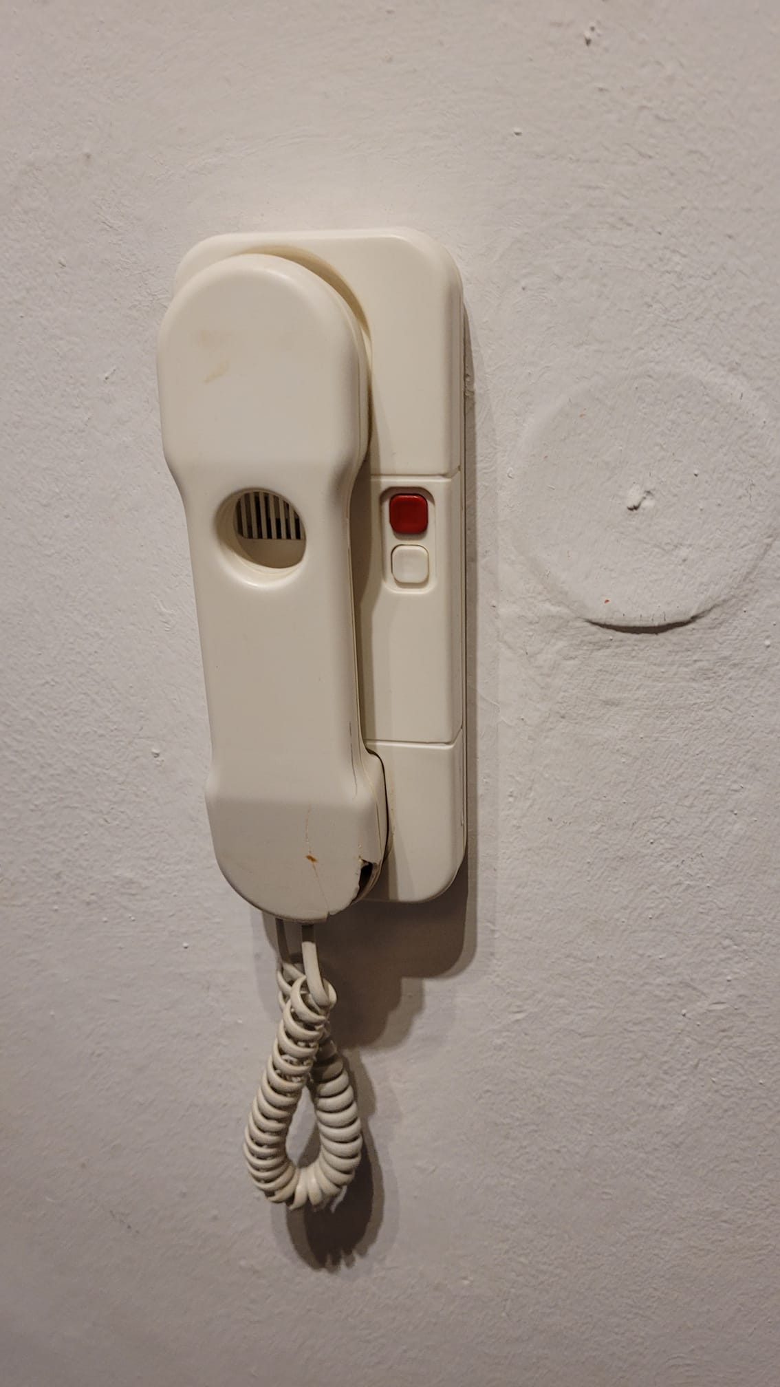

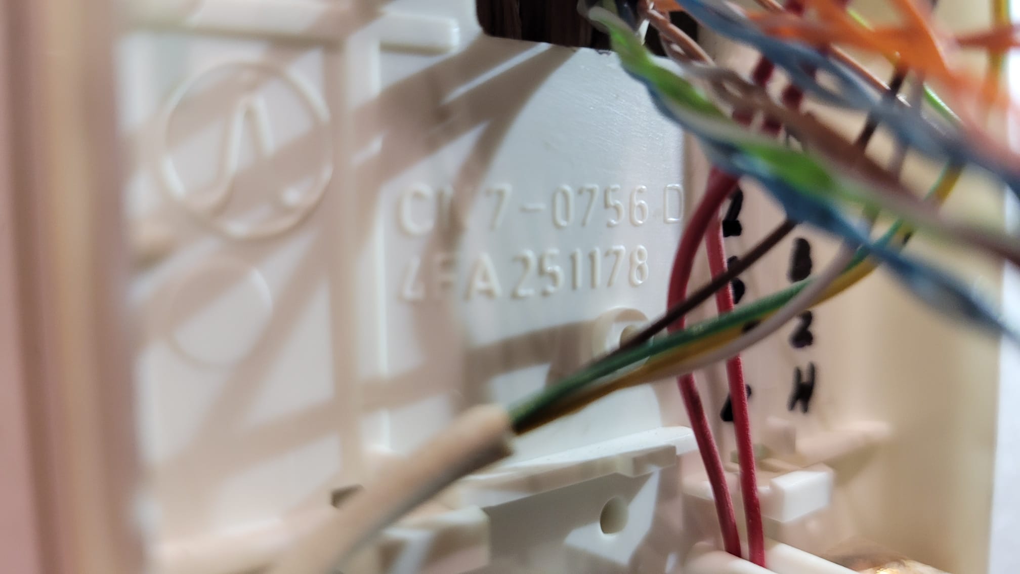

Zdravím všechny, poznáte někdo typ tohoto domaciho telefonu z přiložených fotek?
Brácha si koupil jako náhradu ART 8871 viz příloha a ja si nejsem úplně jist, že jsou zaměnitelné.

Nejako by sa to malo dať zapojiť, len bude treba trochu improvizovať, lebo má celkom inak číslované svorky.

Typ telefónu na fotkách je DT 85.
Příspěvky: 6534
PříspěvekZaslal: út listopad 05 2024, 21:33    Předmět: Citovat
https://www.tesla.sk/eshop/cfiles/34--4fp21036_instal.pdf
takže asi takto:
kód:
 DT 85                                ART 8871
kontakt   funkcia        vodič         kontakt
   3       zem      modrý, modro-biely  3,4,5
   2     mikrofon       oranžový          2
   6    sluchadlo    oranžovo-biely       1
   4      zvonček        hnedý            6
   1       zámok        zelený            7

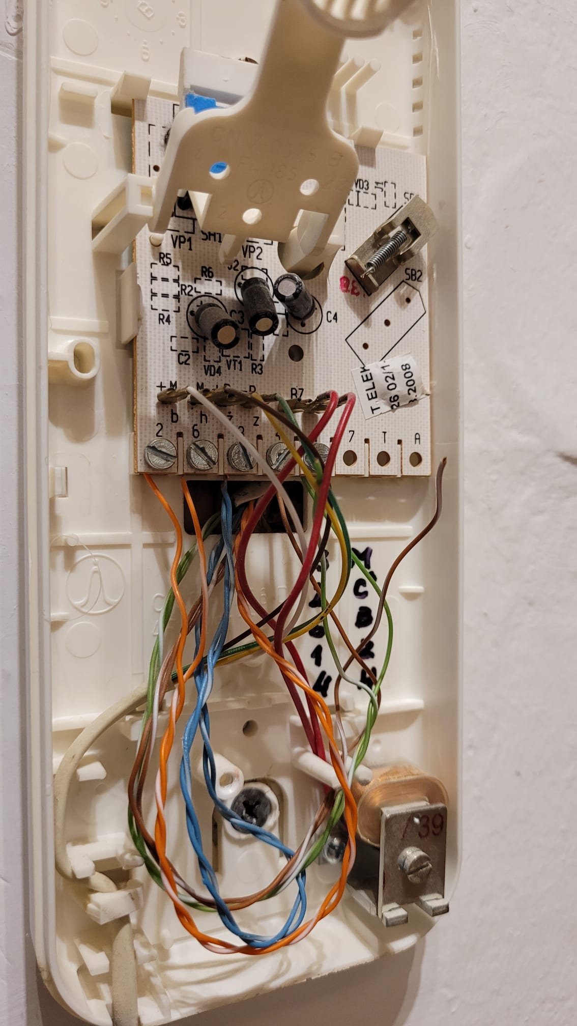

Dovolim se kanibalizovat vlákno, jinej model, ale podobnej, tamten šílené pružinkové spinač, je za to nejaká normální náhrada? většina moderních mikrospínačů co sem koukal bude moc vysoká, místa je tam max. asi 6 mm, bůhví esli. To původní nemělo snad ani 5.
Jak vono to, z každýho teleféna se přímo spíná BeFo? Nebo to dělal nekdo inteligentní a jde to přes nejaký relé? Ať vim na jakej proud má byt náhradní spínač stavěné.

Spíná přímo, žádné relé cestou není.

Radši jo, ten náš žere 710 mA střídaviny, zdroj dává 9,2 VAC naprázdno, při odemčení to spadne na 7,8 VAC. Kolik zůstane samotný zámek, jsem neměřil.

Řešil sem shodou okolností DT na branku RD, tak sem koukal na BeFa, ty udávají rozptyl 6-12 V.
Otázkou teda je, co do toho narvat, aby to fungovalo? Po dlohým hledání sem dospěl k tomu, že když vezmu Omron D2F-T a trochu mu ubrousím břicho (zhruba milimetr), aby vývody zajely hloubějš a byl tak níž nad deskou, a možná nekde uberu na víku nebo neco, tak by to SNAD mohlo fungovat. Ale takovej vopruz s tím Laughing Nekde mám trochu novější telefouny snad z přelomu tisíciletí, ale jedna garáž je KOMPLET zaskládaná (a ani nevim esli je to v ní), druhá je kus za Phou, nemá smysl tam kvůli tomu krámu jezdit. Zase se s tím srát dvě hodiny a naúčtovat si od cesty tři stovky je taky na hovno. Naštěstí v tom bytě tech oprav je víc, a chcu to vyúčtovat najednou, tak trochu motivace Laughing Jenže ten Omron má PSE na objednání, takže taky bezva. Já mám na skladě jenom verzi s malou spínací silou a ta je vyloženě signálová, 0,1 A.
Pokud nekoho napadne nejaký jinej spínač co by šel jako náhrada, ať má tak max. 5 mm vejšky (optimálně i s hmatníkem), sem jedno ucho. Hmatník ve víku telefounu má očividně podle chodu pružinku, takže tady problém s odlehčováním není.

SB1 je snad tlačítkový kontakt s mžikovým přepnutím (což je výhoda spíše ve stejnosměrném, než ve střídavém okruhu.
My tam máme jen pružinku s plechovým segmentem, který tlačítko přitlačí na dva kontakty zapájené v desce. Otevíráme s tím 35 let bez relé.
Neboj se toho a zapoj zámek rovnou na jedničku svorku.
Jediný problém jsme měli někdy v půlce devadesátek - zámek vytrvale bručel, dobrých 6 hodin, ale našli jsme to: po otevření dvanáctého pindafonu se vysypaly padesátníky. Dítě vidělo tatínka, jak v budce hází korunky do telefonu, tak vyprázdnilo kasičku, ty padíky škvírou prošly, tak volalo a volalo...

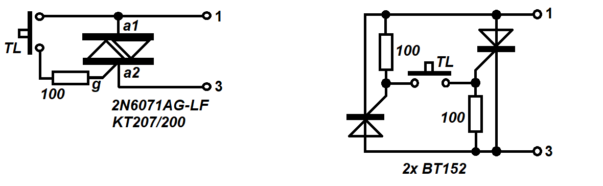

A co to posílit triakem? Pak by tlačítkem šel vždy jen krátký impuls do 10 mA. Jako spínač tam můžeš dát ploché tlačítko, pérový svazek z telefonní číselnice, nebo hmatníkem ohýbat třeba pérko z propisovačky na kousek plechu.
Ten triak 2N... je citlivější, než KT, ale mělo by to chodit s oběma. Proudově jsou dimenzované tak, že přežijí i zkrat v zámku. Jednoampérový už by byl na hraně.
Ale je to jen nápad, s triakem to vyzkoušené nemám, jen to se dvěma opačně pólovanými tyristory, každý má mezi svou katodou a gate odpor 100 Ω a mezi těmi řídicími elektrodami zapojený spínací kontakt. Naprosto spolehlivě nám 15 let sloužilo v okruhu 12 VAC k proudovému posílení výstupu časového spínače.
Ovšem ten kontakt je plovoucí, nedá se žádným koncem spojit s původním zapojením.
A všechno je to placaté, takže se to spolehlivě vejde.

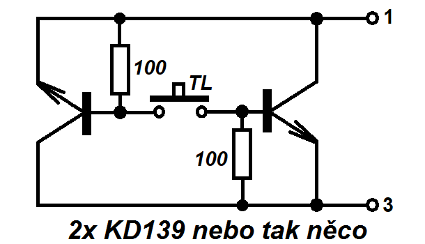

Tak teď už skutečně teoretizuju, ale s tranzistory by to mohlo jít taky: i kdyby se na bázi kteréhokoli tranzistoru dostalo stiskem tlačítka záporné napětí proti jeho emitoru, druhý tranzistor otevře a zmenší to napětí na obvodu pod 1,5 V, takže hodnota neškodná. A v následující půlvlně se totéž povede druhému tranzistoru.
Šel bych do nějakého typu >80 V, >1,5 A. A nejspíš se během držení tlačítka poněkud ohřejou, ale to by měly zvládnout bez chladiče, protože je nelze s jedním chladičem vodivě spojit.
A pak by šlo použít vhodný FET, jen do řídicí elektrody potřebuje přivést stejnosměrné napětí, třeba z nabitého elektrolytu (při rozpojeném tlačítku je na obvodu stále střídavé napětí, takže usměrnit a nabít). Ale to už jsem v oblasti se kterou mám těch zkušeností nejméně.
Nakonec - když už by byl potřeba usměrňovač a elektrolyt za ním, dalo by se to vylaborovat s optotriakem.
