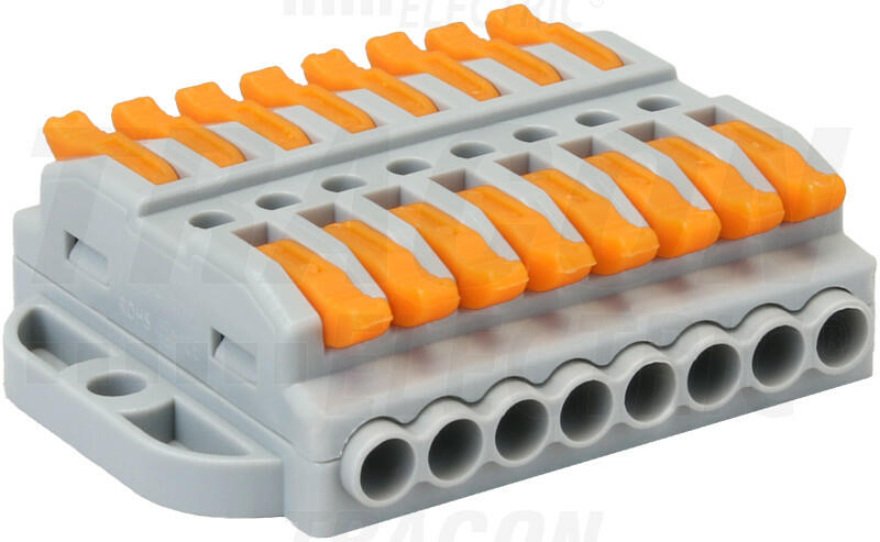

PříspěvekZaslal: so říjen 26 2024, 12:36    Předmět: Citovat
TRACON OVOFTxx, vodiče od 0.5 do 4 mm², počet pólov až 12

Příspěvky: 3737
PříspěvekZaslal: so říjen 26 2024, 18:54    Předmět: Citovat
Ten OVOFT je typicky to, co jsem nazval "obrovské" (viz třeba pouhá dvojsvorka tady). Ne, fakt nepotřebuju, aby signálová svorkovnice měla mezní proud 32 A.
Wago 221 je velké, ano, navíc na dvě napojované žíly potřebuju dvě takové svorky...

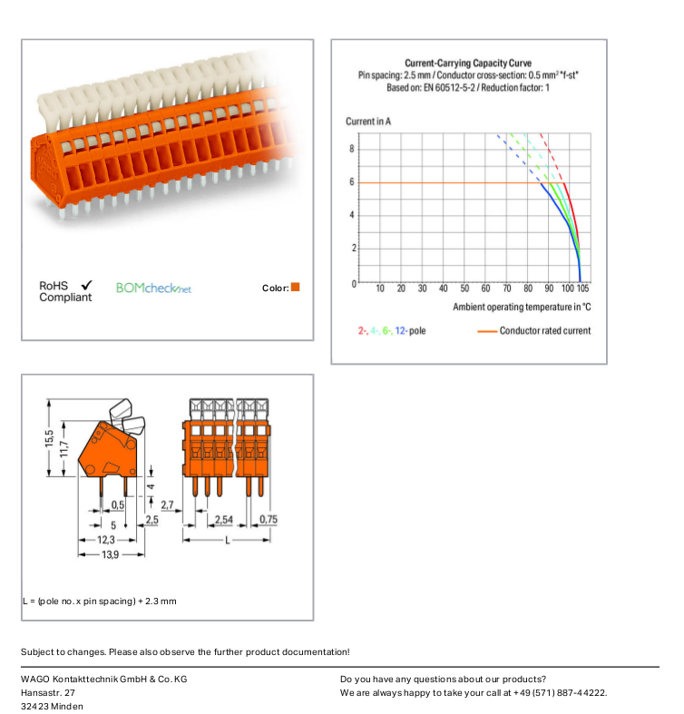

PříspěvekZaslal: ne říjen 27 2024, 16:40    Předmět: Citovat
Co toto od GME.
