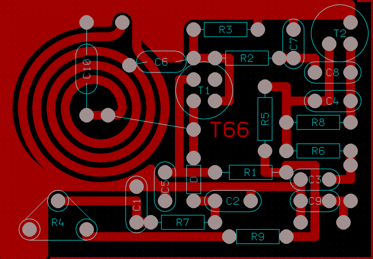

Používám volně šiřitelnou Formicu 4.4, na to, co poptáváš, by měla stačit
