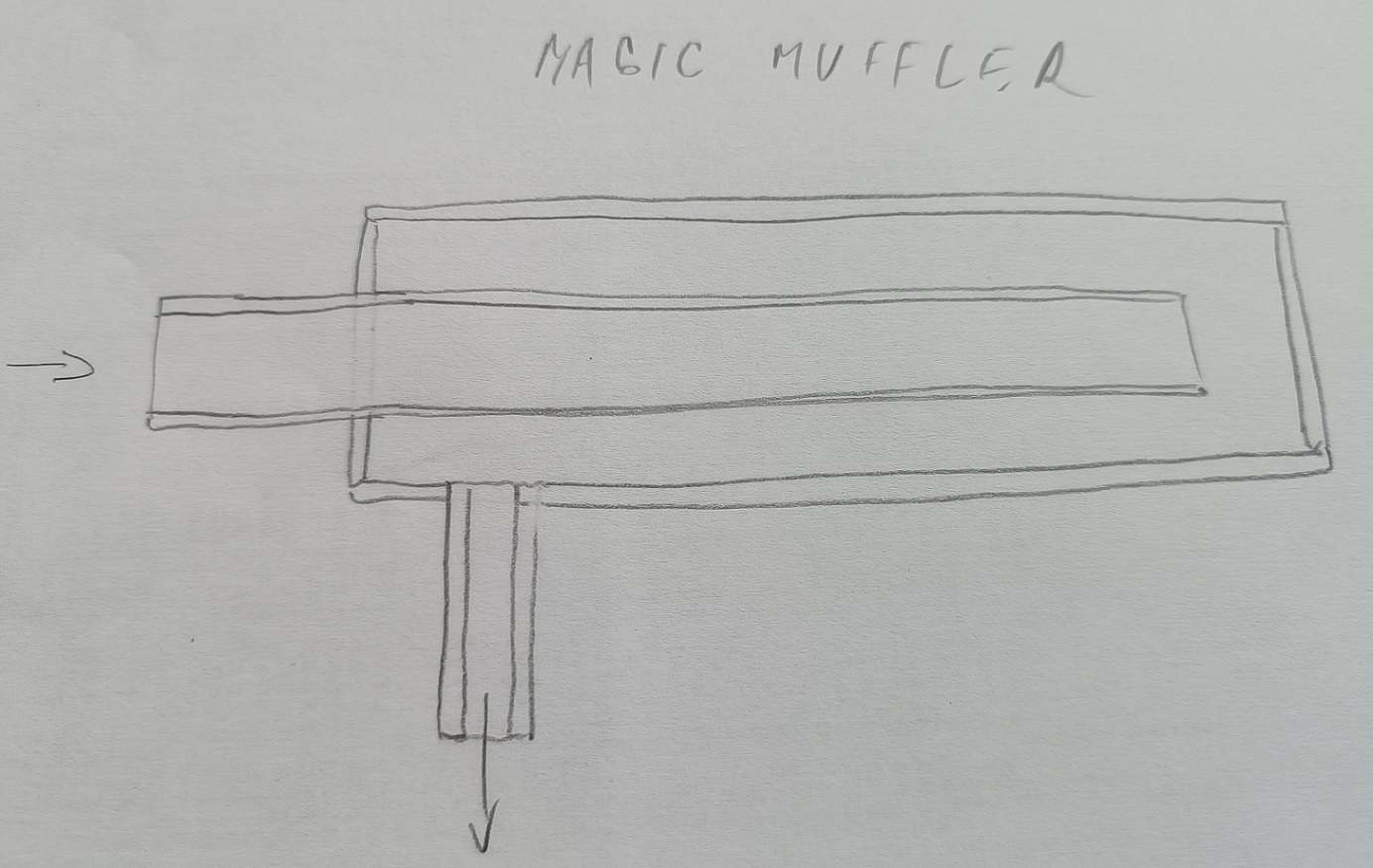

Tak zápalko taky dobrý. Byly to ty otazníky, ani jedna z vyjmenovaných příčin. Rolling Eyes
Totálně ucpanej vejfuk typu Magic Muffler, což je zkrácenej laděnej výfuk. Hubou neprofouknutelnej. Sice nechápu, jak se mohl zacpat za cca 2 sekundy ale je to příčina. Na malůvce je princip. Horší je, jak ho uvnitř vyčistit, je nerozebíratelnej. Nalil jsem ho plnej nitroředidla, chová se podivně, část nejde vůbec vylejt, asi to má proti malůvce nějaký přepážky. Možná že se některá utrhla a zacpala další přepážku v pořadí. Ale nic v tom nerachtá a na plášti není vidět, že by tam byly pájený. Navíc to je nějaká slitina Al, takže vypálení alá Jawa 50 není možný, mohl by se roztavit. Jinak ten motor běhá na Vervu 100 se syntetikou Denicol, která by měla dělat minimální vrstvu karbonu. Ve vstupní i výstupní rouře je karbonu cca 1 mm.
Neexistuje na čištění vnitřků výfuků nějakej odzkoušenej a hlavně funkční sajrajt? To co jsem našel na netu jsou čističe na venkovní chrom a nebo jako přídavek do paliva.

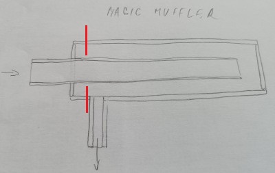

Dremelkou, flexou nebo prostě pilkou na kov bych ho v naznačený rovině po celým obvodě kolem dokola prořezal a to víčko se vstupní trubkou vytáhnul - po vyčištění by to mělo jít celoobvodově zavařit TIGem nebo zalepit motorářským epoxidem. Dokonce by se dovnitř mohla vložit menší obvodová příruba a vejfuck učunit rozebíratelnej právě za účelem durchpucungu ...

Karle, to nebude tak jednoduchý. Protože na venkovní rouře není vidět nic jako vaření nebo bodování, ty přepážky budou na beton zavařený na tý vnitřní rouře a budou vsunutý natěsno do venkovní roury. Jestli to je na knop, tak kvůli napečenýmu karbonu nepůjde ten předek z venkovní roury vytáhnout.
Uvidíme, co nitro dokáže rozpustit a pak zkusím v pondělí sehnat ten čistič na krbový skla od Mirku.
Napadlo mě rozmotat kousek lanka z bowdenu a zkusit ho nacpat vstupem a výstupem kam až to půjde a konec dát do bateriovky vrtačky a kroutit chvíli na jednu, chvíli na druhou stranu. Tak by se dala trochu vyrajblovat vstupní a výstupní komora.
No a taky můžu zkusit zavolat výrobci jestli na čištění není nějakej postup. případně, jestli tenhle typ, obsah a délku ještě vyrábí, je 14 let starý.
