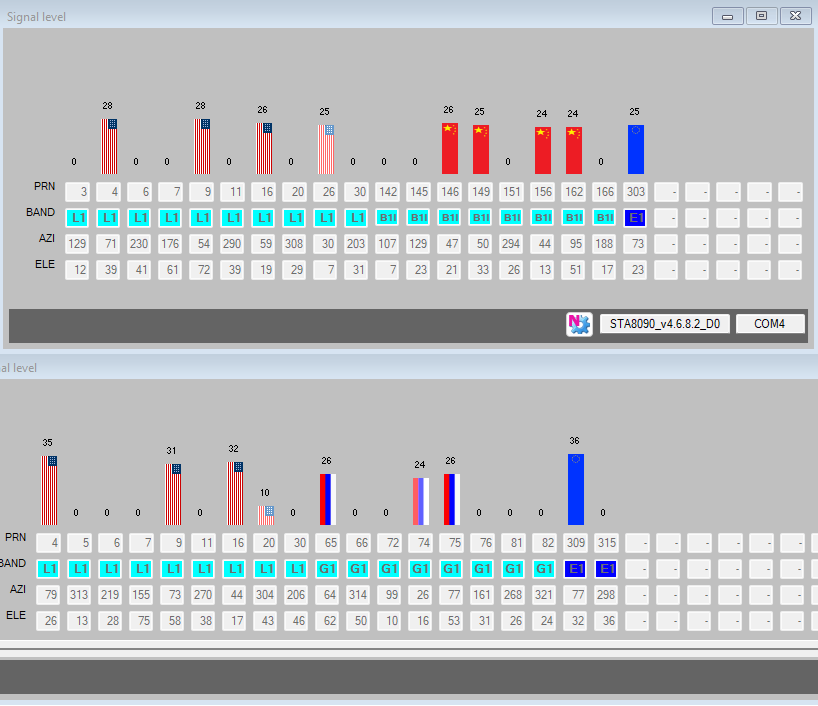

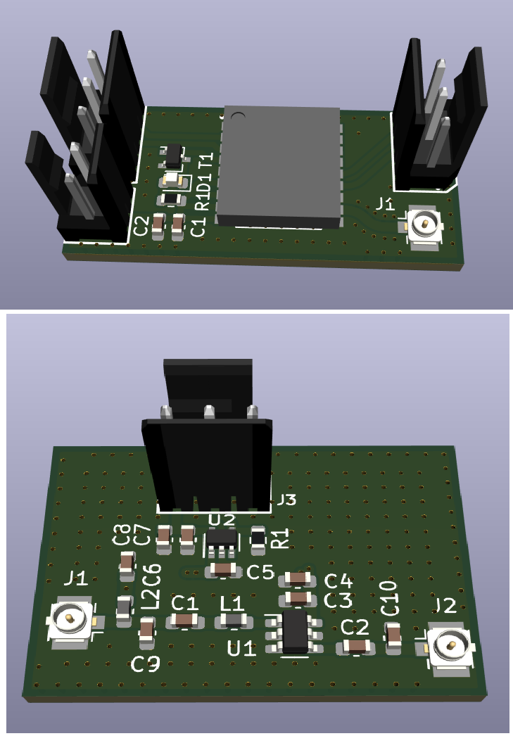

Ahojte nepoznáte nejaký zosilňovač vhodný pre GNSS, L – pásmo v prijateľnejšom puzdre ako MAX2659 alebo BGA824N6 Very Happy našiel som na jednej aktívnej anténe AT2659S predpokladám že nejaká čínska kopia max2659 v puzdre sot23-6, len sa nedá nikde zohnať ,samozrejme okrem aliexpress. Či nepoznáte niečo čo sa dá zohnať aj tu.

Potreboval by som podporovať ako pasívne tak aj aktívne antény s tým problém nie je len som chcel niečo väčšie
našiel som náhodou
max2641
tak to vyskúšam Smile
ale ďakujem za tipy

Ahojte nakoniec som to vyskúšal a vyzerá to celkom použiteľne najlepšie výsledky som dosiahol pri vstupnej kapacite 470pf a cievke 5,6nH
Chytil som GPS/GLONASS/GALILEO/BEIDOU. Používal som pasívnu anténu od molex 206560 ale aj rôzne iné aktívne anténny, "merania" ale sú konkrétne pri použití molex anténny. Meral som to v izbe pri okne. Nakoľko vonku pri priamej viditeľnosti by som nevidel žiaden rozdiel tam s akoukoľvek anténou chytalo 10+ satelitov.

Co to je cívka 5n6?! Jako 5,6 nH?
Dumitru
Založen: Dec 11, 2015
Příspěvky: 253
PříspěvekZaslal: po říjen 28 2024, 5:43    Předmět: Citovat
Áno 5,6nH
