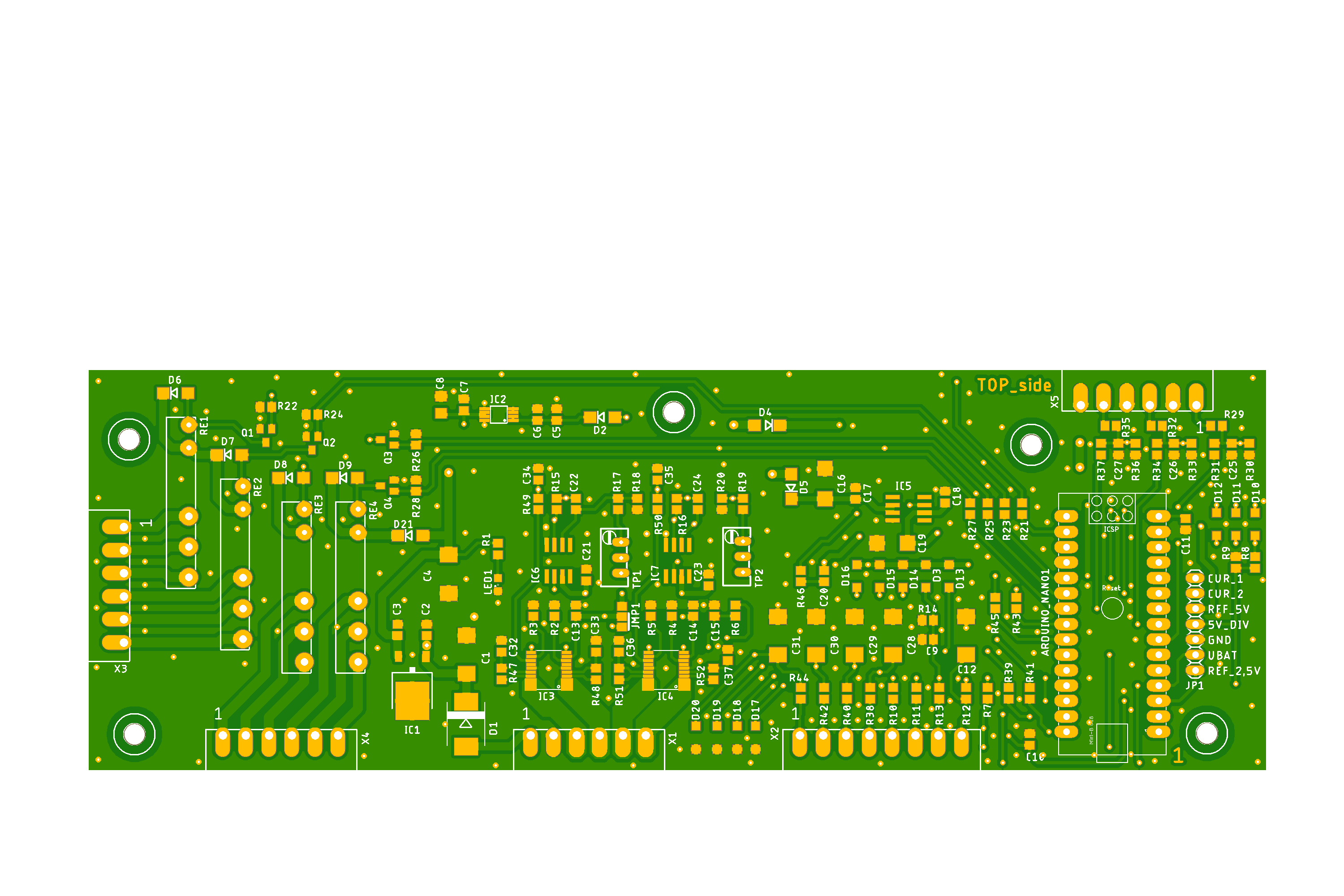

Zdravím. Rád bych požádal o radu ohledně výše zmíněného obvodu. Řešíme obvod, který by dokázal měřit proud v rozsahu 0-2A v jednom směru. Pro tuto aplikaci jsme zvolili zapojení s IC INA253A (datasheet zde: https://www.ti.com/lit/ds/symlink/ina253.pdf?ts=1727691886656&ref_url=https%253A%252F%252Fcz.mouser.com%252F)
Obvod pro měření proudu je napájen ze zdroje SPV150-24. Na výstupu z IC se však krom užitečného signálu objevují i pulsy o frekvenci cca 10-20kHz, zřejmě pracovní frekvence zdroje. Obvod umožňuje do cesty zapojit i filtrační člen. Nemám ale ponětí, jak vypočítat hodnoty R a C. Ve výše zmíněném datasheetu je uveden maximální odpor rezistoru 10R. Mohli byste mi prosím poradit, popřípadě navést, jak zjistit hodnoty R a C? Předem děkuji za pomoc.

PříspěvekZaslal: st říjen 02 2024, 20:36    Předmět: Citovat
Nejde o školní projekt, a už vůbec to není poskládané z čínských modulů

Příspěvky: 1842
PříspěvekZaslal: st říjen 02 2024, 21:44    Předmět: Citovat
Jestli jsem někde něco nepřehlédl, tak není definovaně propojena zem měřeného obvodu s měřícím obvodem. Ten INA není galvanicky oddělený od měřeného obvodu. Napětí na bočníku "shuntu" může být jen v určitém rozsahu od GND INA253A. Pokud to není dodrženo, tak se vyrovnává proud přes měřící přívody bočníku a dělá to různé náhodné ruchy.
Jinak ta deska je pěkná čuňačina.
Pro začátek by to chtělo pořádně prostudovat datasheet toho INA253A a alepoň základní příručku od Analog devices jak zapojovat přesné ADC.
