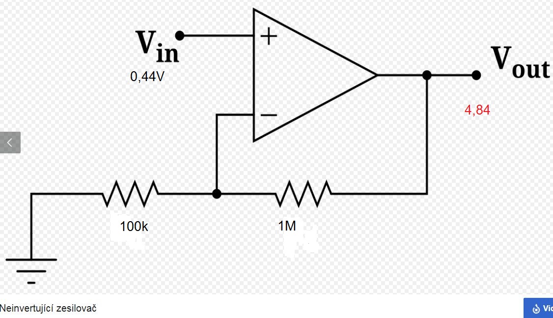

Mám napětí, tedy přesněji impulsy 0,44V - 0V, potřebuju 5V - 0V. Nejspíš bych mohl použít přiložené zapojení (?). Mám k dospozici i 5V nebylo by v tomto případě lepší použít třeba LM358 a o něco málo větší zesílení?
 Velikost:  135.88 kB
 Zobrazeno:  47 krát
Příspěvky: 1842
PříspěvekZaslal: po září 30 2024, 13:06    Předmět: Citovat
LM358 ti s 5V fungovat správně nebude. Potřeboval bys tak 7V napájení nebo operák s rail to rail výstupem.
Nicméně pokud jsou to jenom impulsy, tak tam stačí vrazit levný komparátor a o to funguje i s 5V.

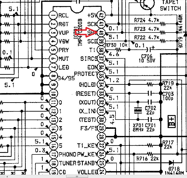

Příspěvky: 2441
PříspěvekZaslal: po září 30 2024, 22:59    Předmět: Citovat
Je to bez nějakých nároků na rychlost, zdroj signálu je na obrázku, slouží (spolu se sousedními) k přepínání vstupů. Výstup je poškozen a chodí mezi 0,44V a 0, úrovně mají být mezi 5V a 0V. Ostatní funkce brouka fungují.
 Velikost:  242.02 kB
 Zobrazeno:  53 krát
Příspěvky: 1842
PříspěvekZaslal: út říjen 01 2024, 7:52    Předmět: Citovat
Na tohle ti stačí téměř jakýkoliv komparátor.
Třeba https://www.diodes.com/assets/Datasheets/AP331A.pdf
Zapojení na straně 6 Noninverting comparator. Na Vref připojíš dělič na dejme tomu 0,2V a pullup na výstupu stačí 4k7. Hysterze klidně větší, třeba 0,1V aby to bylo bez zákmitů.

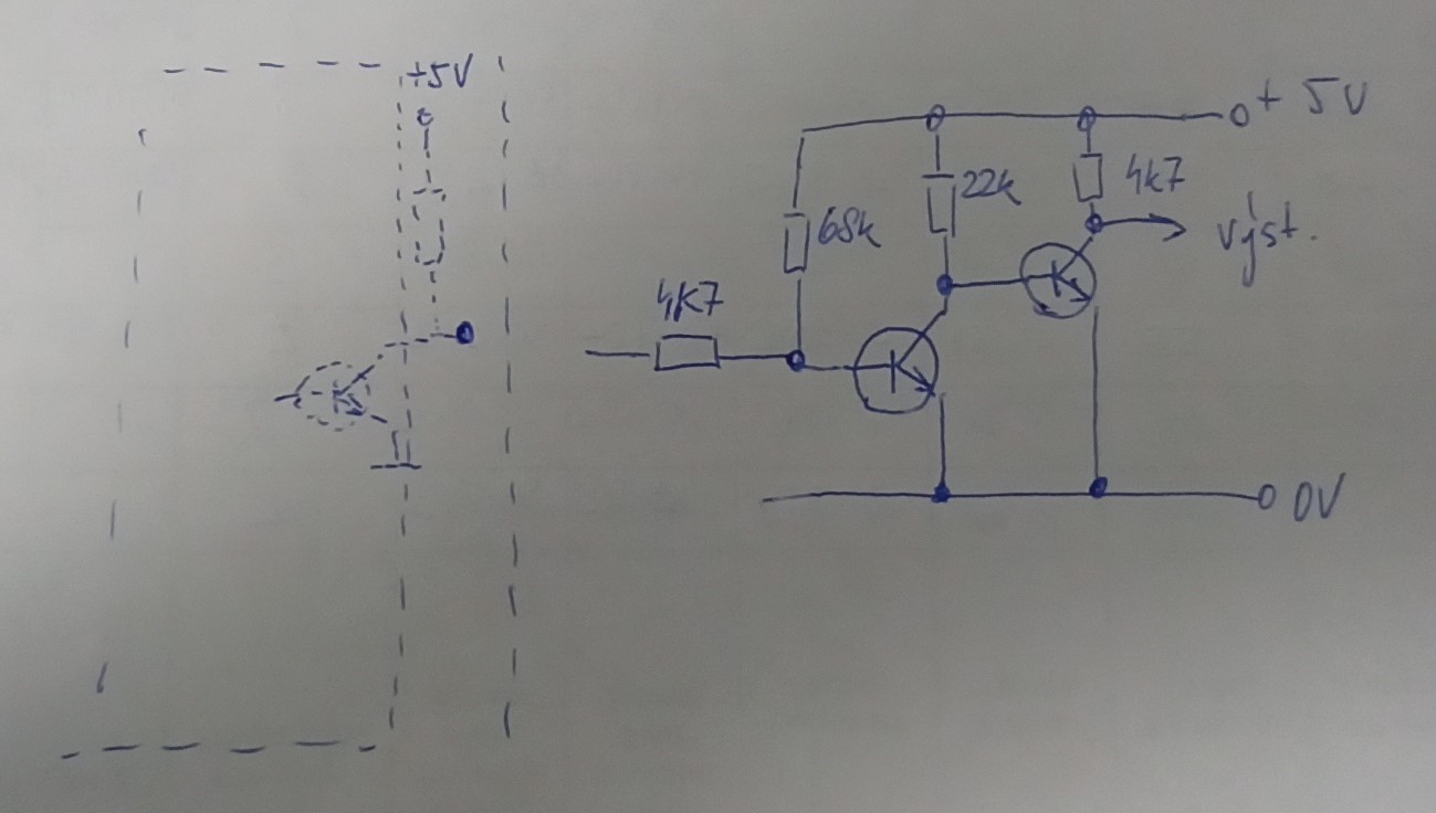

Příspěvky: 2441
PříspěvekZaslal: út říjen 01 2024, 10:24    Předmět: Citovat
Našel jsme v různém LM393, takhle by to mohlo fungovat, že jo.
 Velikost:  51.47 kB
 Zobrazeno:  45 krát
Příspěvky: 1842
PříspěvekZaslal: út říjen 01 2024, 10:48    Předmět: Citovat
To je přesně ono. Ty odpory děliče na Vref můžeš dát podstatně větší. Takhle to žere zbytečně moc proudu.

PříspěvekZaslal: út říjen 01 2024, 11:26    Předmět: Citovat
Na to stačí i obyčejné tranzistory, odpory dělí pro první bázi napětí z 0 a 0,44V na napětí pod 0,6 a nad 0,6V.
Ale obávám se, že to nízké výstupní napětí je spíše způsobené velkým zatížením dalšího obvodu. Z toho mini obrázku to vypadá, že ty výstupy jsou s klasickým otevřeným kolektorem a to plusové napětí jde pouze z odporu napojeného na kladné napětí.
