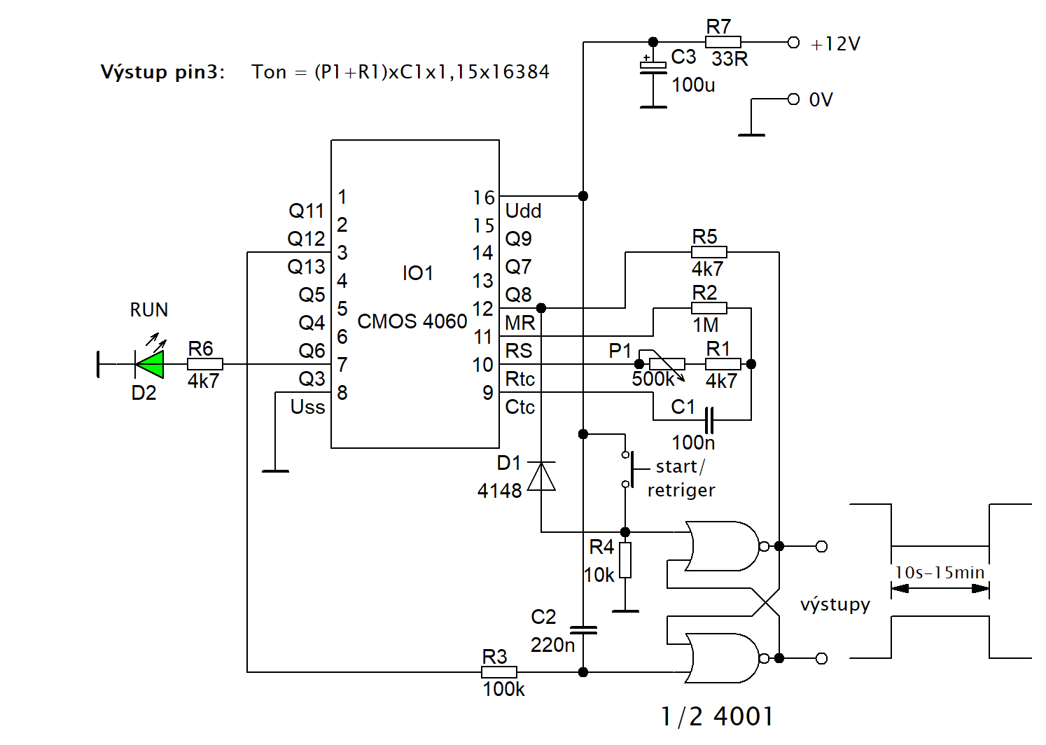

Je nějaký analogový brouk, kterým by se nechal nahradit časovač 4538? Potřebuji čas nastavitelný poťákem v rozsahu 10s až 15minut, aby to s teplotou moc necouralo. Pro 4538 vychází kondík 470uF a s elektrolytem to není žádná hitparáda. Nemusí to být extra přesné, ale nastavený čas by to mělo držet i při kolísání teploty.
Spouští se to hranou, další hrana prodlouží čas. Napájení může být cokoliv od 3 do 20VDC, to se snadno přizpůsobí.
Uživatel je stará konzerva a nechce mikroprocesor. Digitální časovač s čítačem zase vychází až moc složitě.

Příspěvky: 13949
PříspěvekZaslal: st září 25 2024, 11:00    Předmět: Citovat
Problematika dlouhých časů se na fóru řešila několikrát, stačí použít tlačítko.
Pěkné řešení s procesorem je např. tady, stačí jen trochu upravit kód.
Řešení bez procesoru je možné i s obvodem 4060. Přikládám v příloze.
 Velikost:  55.62 kB
 Zobrazeno:  79 krát

Příspěvky: 1921
PříspěvekZaslal: pá září 27 2024, 12:14    Předmět: Citovat
Tak to vyhrál TPL5010
Příspěvky: 13949
PříspěvekZaslal: pá září 27 2024, 13:34    Předmět: Citovat
A nakreslíš nám to?
Příspěvky: 1921
PříspěvekZaslal: pá září 27 2024, 15:41    Předmět: Citovat
https://www.ti.com/lit/ds/symlink/tpl5010.pdf
Figura 11 a 15
Brouci budou koncem příštího týdne, tak to testnu a snad nebude nějaká moc velká blamáž Cool
