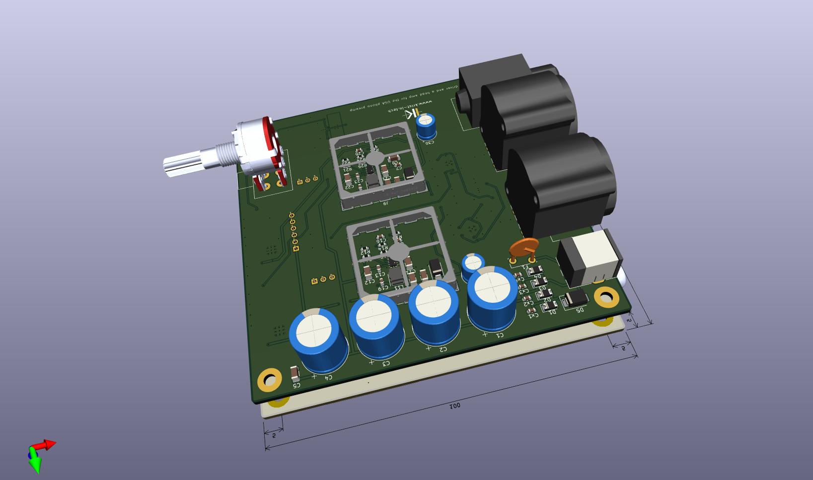

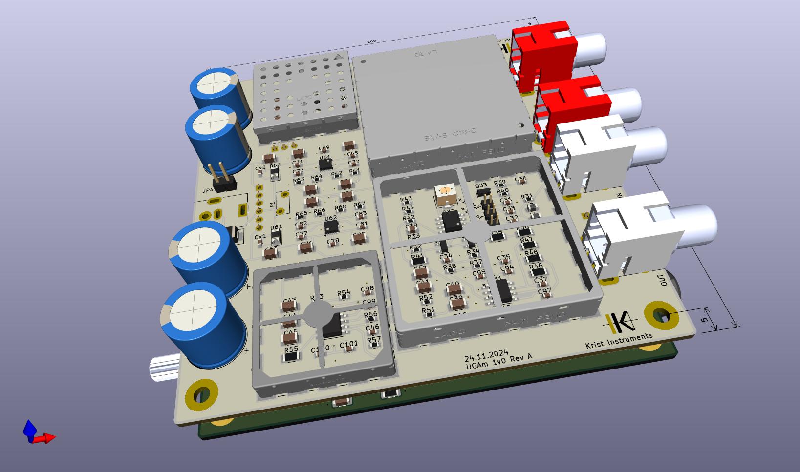

EDIT: Jo a do týdne chci nechat vyrobit desky pro nový ultimate ultra low noise ultra low distortion preamp. V základu jsou vstup/výstup na cinch, napájení AC 18 V (bude tam trošku průsak 50 Hz + harmonické), po připojení druhé desky (stack - do patra) se změní napájení na DC 24 V s DC/DC konvertorami na 500 kHz. Dále druhé patro bude obsahovat budiče pro symetrické výstupy (XLR3 konektory) a 6.2 Jack se sluchátkovým zesilovačem a poťákem na štelování hlasitosti. Krom kýblů to bude vše v SMD s odpory s nízkým kvantovým šumem a kondíky v NP0. Wink Takže total hiend. Rolling Eyes
