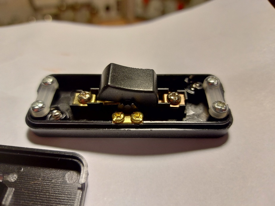

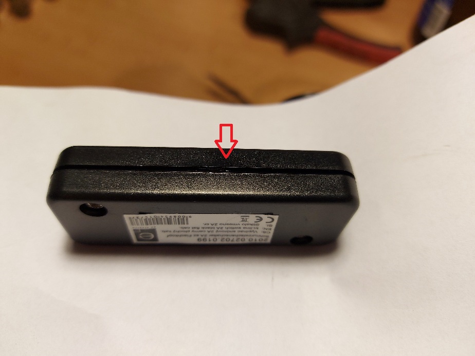

Potřeboval jsem průběžný vypínač na šňůru, tak jsem zašel do Unihobby a vybral tohle (bylo to o půlku levnější než ten zacvakávací od ABB, co se vyrábí už asi čtyřicet let). Na první pohled líbivé provedení s mžikovým kontaktem s příjemným chodem. Po rozebrání jsem ale zjistil, že číňan vypínač vylepšil o svorku pro průběžnou žílu, která se u starších typů nechávala nepřerušená. Svorka je bohužel hned vedle spáry mezi půlkami krytu, navíc půlky k sobě pořádně nedoléhají. Svorka je tedy skrz škvíru vidět pouhým okem. Nedoporučuju na takový vypínač sahat zpocenýma rukama apod. Až tam někdo přišroubuje slaněnou šňůru, ze které se budou ježit drátky na všechny strany, bude to úplně super.
Zajímavé je, že na štítku šalamounsky není psáno nic o jmenovitém napětí.

Možná to nejde, ale co takhle ty šroubky i se spojkou vyhodit a nechat tam průběžnou žílu. Vlezla by se?
