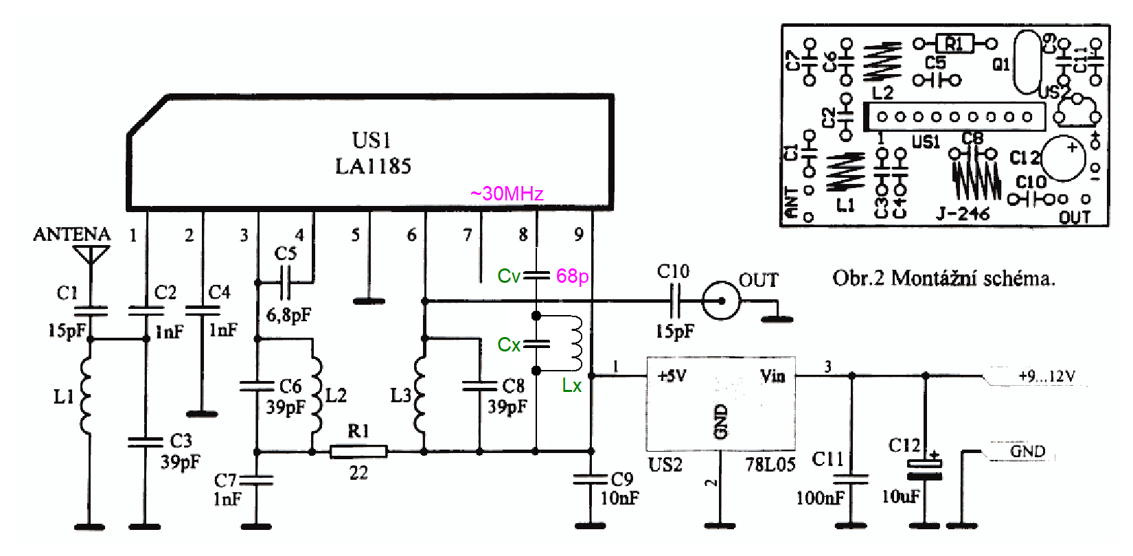

Mám tu na opravu filharmonii a protože její vstupní jednotka neumožňuje jednoduchou úpravu na CCIR, rozhodl jsem se namontovat konektor. K mé radosti jsem zjistil, že polské konvertory K8E už nejsou na trhu, i výrobce na svých stránkách udává, že teď prostě nejsou. Zbývá stavebnice od flajzara, nevýhoda je, že je potřeba zvlášť sehnat dva atypické krystaly a k nim dát přepínač zařazený přímo do vf obvodu. Naštěstí majitel filharmonie chce poslouchat zrovna stanice, které jde chytat s přiloženým krystalem 27 MHz.
Napadlo mě, že by pro takové případy bylo fajn mít konvertor, kde by místo krystalu byl LC oscilátor. Místo přepínání krystalů by si obsluha žádaný rozsah naladila kondíkem, ideálně tím plastovým ladičákem z asijských tranzistoráků. Nevíte o funkčním návrhu takové konstrukce? Díky.

Samozřejmě, že úprava na LC provedení oscilátoru je možná. Stačí pohled do datasheetu.
Např. takto:
 Velikost:  83.47 kB
 Zobrazeno:  136 krát

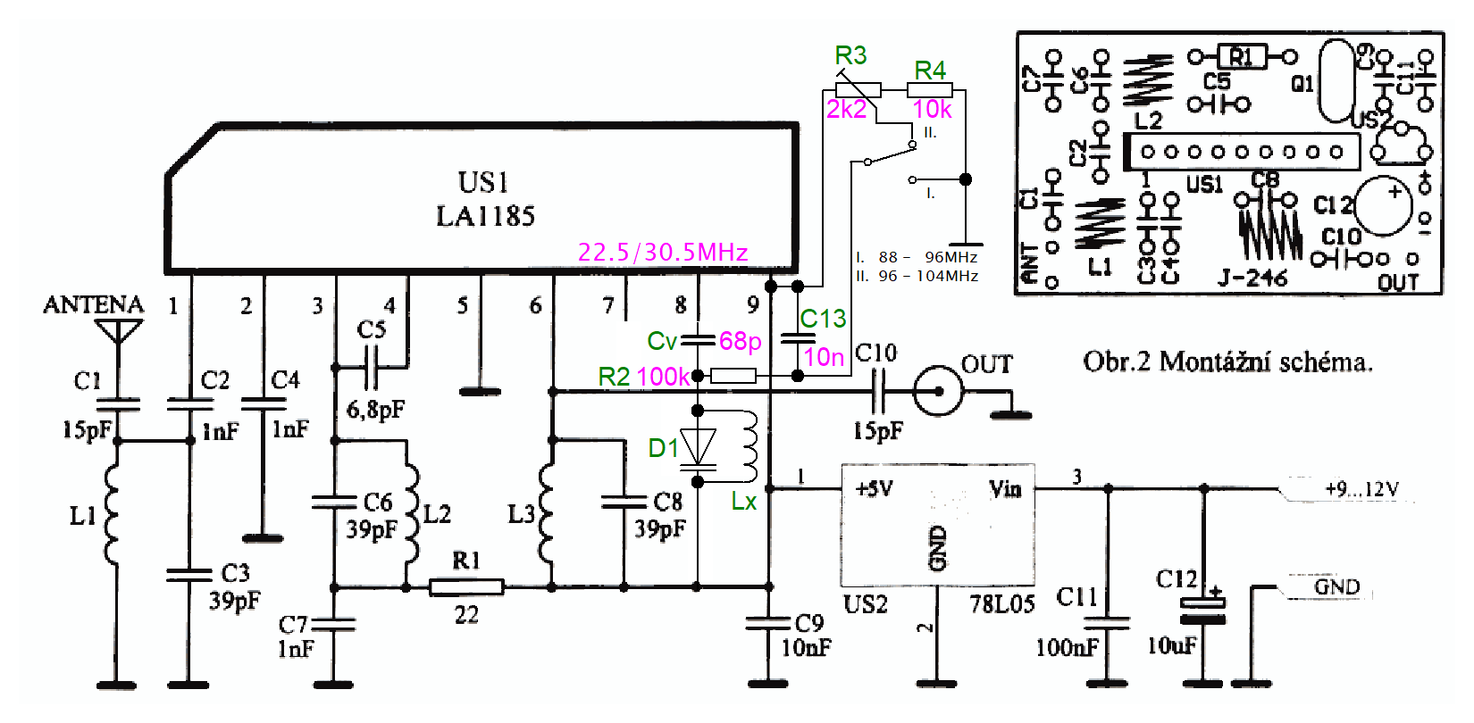

PříspěvekZaslal: ne září 22 2024, 10:36    Předmět: Citovat
V tom případě se nabízejí varicapy. Záleží jen na uživateli, jaký komfort vyžaduje.
Příklad zapojení s varikapem. Hodnoty LC závisí na použitém varikapu...
 Velikost:  92.63 kB
 Zobrazeno:  118 krát
