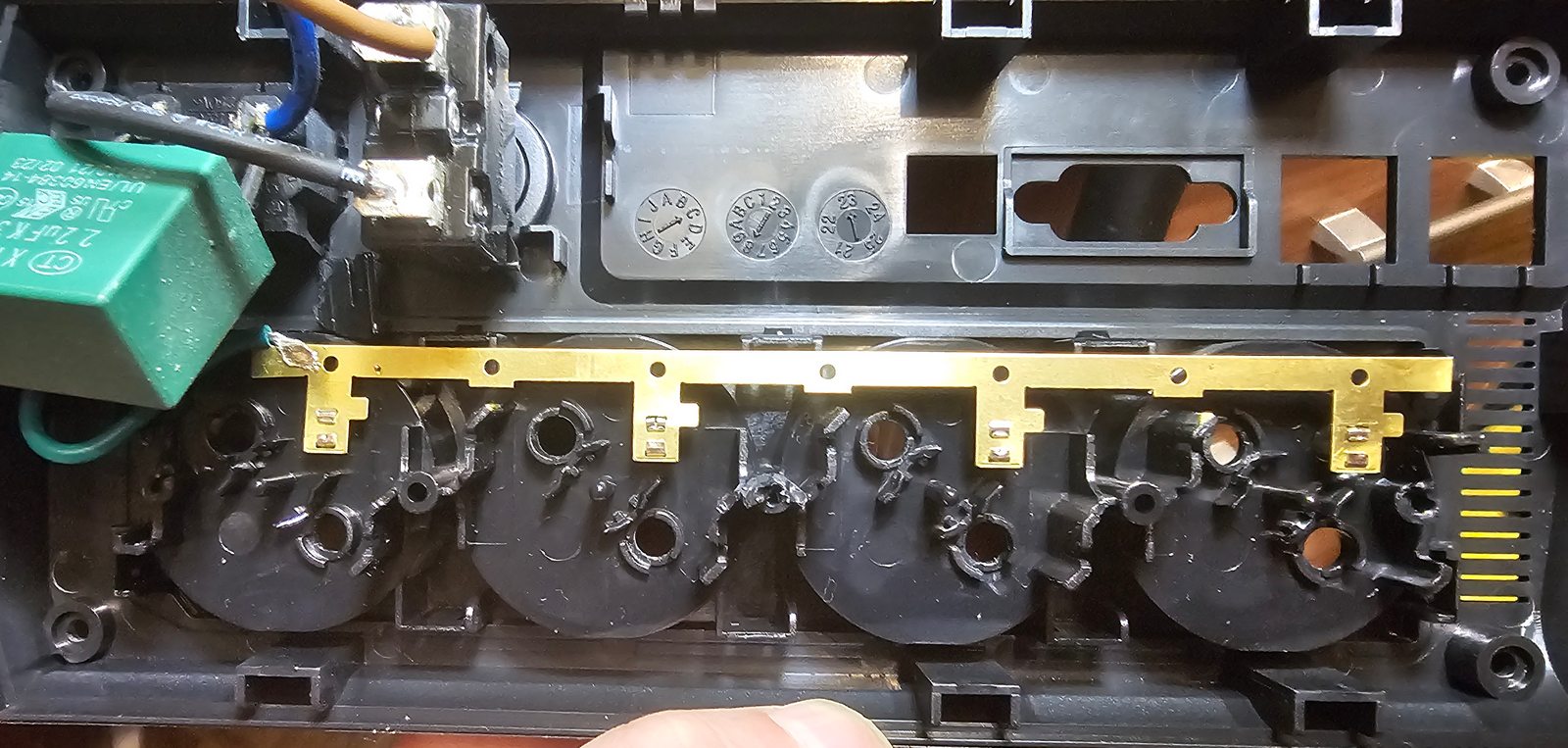

Zdravím, letos v dubnu jsem koupil tento záložák. Dobrá cena, displej, administrace v pc, naše zásuvky s kolíkem. Když jsem připojil dva spotřebiče tak zasunout do zásuvky moc nešlo. S trochou síly už jo. Sice se zemnící kolík trochu viklá ale co, nejsem jediný dle netu. Během života záložáku u mě jsem párkrát vytáhl a vrazil zpátky zásuvku, nějaké změny. No a dnes že použiji ještě jednu zásuvku. Zástrčka tam šla nějak mooc volně. To mě už nedalo a tak vše odpojit a rozdělat. Sundal jsem zadní dekl a čučel jak puk. Pásky s rozvodem elektřiny pro zásuvky trochu jinde, kryt co drží ty pásky taky. Dole byly dvě zástrčky a ty drželi ty pásky v nějaké poloze. Tři trny co drží kryt pro pásky vyrvaný, dva ok ale to proto že tam někdo zapomněl vrazit šrouby. Jedny koncové zarážky pro pásky ulomeny. Paseka děs bes. Vyházel jsem pojistky co kryjí dírky zásuvek, jenom pro zlost, našel náhradní delší šrouby, zkompletoval a vyzkoušel zasunout a vysunout Smile Drží to víc než nové ale rád bych sehnal tu zásuvkovou lištu. Ten blok je vyjímatelný aby šlo jednoduše přizpůsobit variantu podle země a použití. Deska a osazení je dobrý, nikde není naflusaná tavka, čísté. Elity mají prostor k životu, značku už nevím. [/b]Měl jsem to rozdělat a zkontrolovat, dát šrouby a vše pozdotahovat. no co už teď. Na reklamaci jsem to chtěl dát ale čekat měsíc a pak ti řeknou chyba uživatele-zásuvky si do*ebal sam jsem zvolil tohle řešení.

Vypadá to jako střeva ze čtyřpsa, možná bych ho tam zkusil naroubovat.

Funkční to je, blok zásuvek drží a zvenku je to ok. Snad to jako celek vydrží zbytek záruky.
