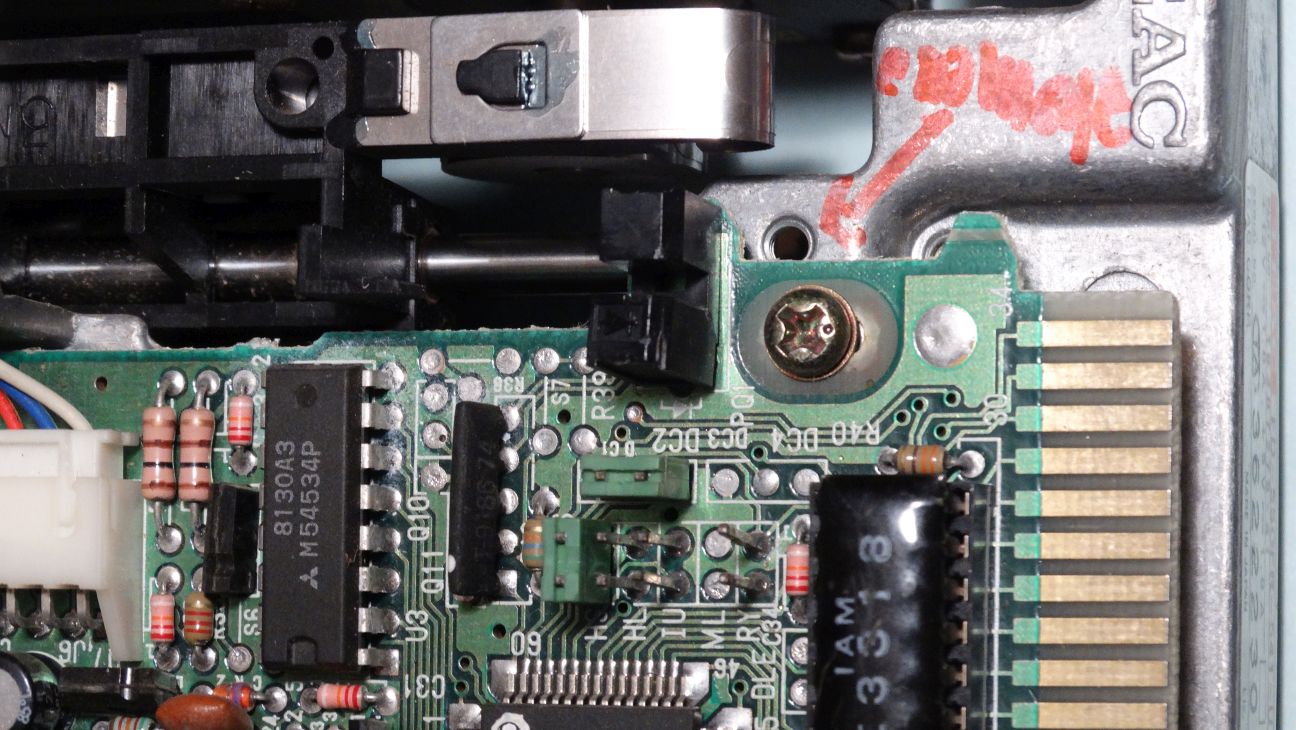

Sháním ze zničené FDD mechaniky Teac FD-55GFR-541-U optickou závoru (optočlen), omezující posun hlavy. Viz foto, označeno červenu šipkou.

Mechaniku FD-55GFR tu mám a je v ní optočlen GP1S55 od Sharpu. Je to na něm napsáno z té strany co zajíždí clonka.

2ks pájených GP1S55 jsem našel, pokud je chceš, dořešíme to v SZ.

Označení GP1S55 jsem lupu a baterkou právě také přečetl. Díky, při zběžném pohledu a slabém světle jsem si toho nevšiml.

A není tam nějaká závažnější mechanická chyba? Na mém foto podobné mechaniky Teac (s jiným suffixem typového označení) do mezery v optozávoře zajíždí platový vingl, ve funkci clony (nad výrazem C26, tj. nad místem neosazeného kondenzátoru). Na foto v prvním příspěvku vidím kulové.
Každopádně taková oprava nepředstavuje jen výměnu (údajně vadného) optoprvku, anžto ono místo je klíčové pro detekci nulté stopy a pochybuju, že by se nová součástka připájela na setiny shodně, jako ta původní.

Přidávám fotku s jinou pozicí posuvu hlav. Je na ní vidět ona "chybějící" clonka.
Musím ale opravit představu, že se tím nastavuje nulová stopa. Jedná se o koncovou polohu posunu hlav, od ní se nulová stopa vyhodnocuje elektronikou a posunem krokovým motorem.
