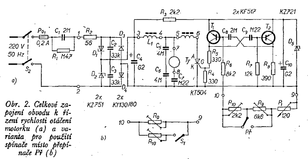

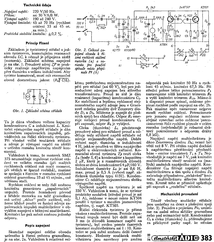

V AR10/74 vyšlo řízení otáček synchronního motorku pro gramofon, možná by tudy vedla cesta?
Součástky se dají koupit i dnes u vetešníků jako Hadex a další...
