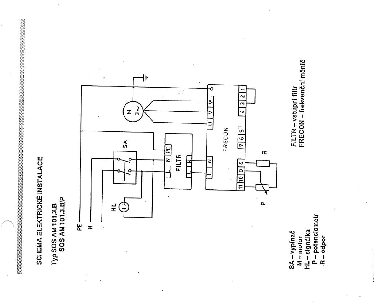

Zdravím zháňam zapojenie ovládania meniča
Na nete sú iba novšie typy ide mi o zapojenie svorkovnice.
Podarilo sa mi to zohnať u kolegu ,pridávam to do prílohy.
