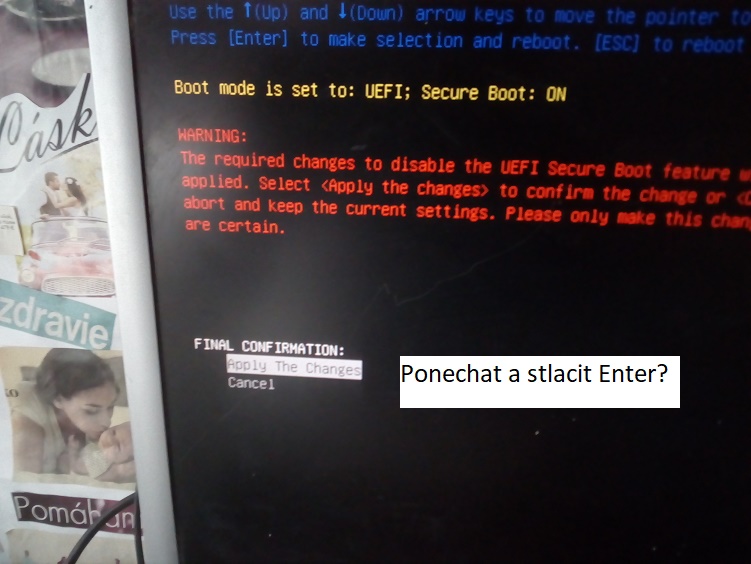

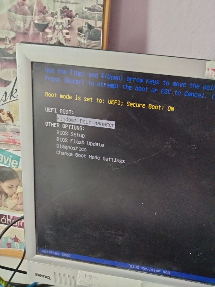

Na stole mi pristal tento PC.Idem do tohoto PC instalovat new win 10. Bol bez HDD, dal som tam HDD s win XP z druheho vyradeneho PC.Vlozil som USB do PC stlacal F12 a vyskocila prva hlaska vid.obr.Co mam dalej vybrat?Taketo problemy som doteraz z instalom win 10 nemal.Moznost instalu z USB tam neni,keby bolo no problem hned fičí new instalacia.

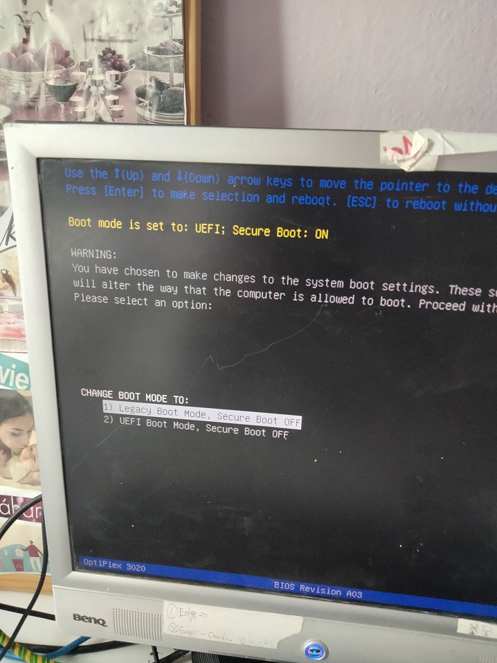

Dalej som vybral:Change boot mode menu a vyskocilo toto,dalsi obr
potom som skusil toto,dalsi obr.a tu neviem co dalej.Mozno vsetko zle.dik
Vypada to, ze musim ist cez F2 a tam nastavit UEFI nieco.Lenze to asi nezvladnem bez vas ,ten spravny vyber.Neviem co ako mam byt nastavene tam.Uz som v tam bol,skusmo som to robil a zadarilo sa

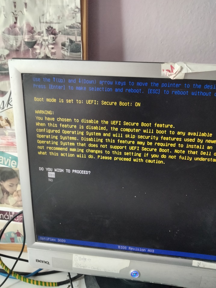

--------------------------------------------Co by sa stalo, keby som podla tretieho obr.dal ano alebo nie?

Vyber "Yes".

Teraz dat Enter?Bude fungovat UEFI boot z USB kluca.Ked nie skusime ine.dik masar
Co sa tam teraz vlastne pise?

Ano, Enter.
Tím zakážeš Secure boot a zapneš Legacy režim. Volbu lze později vrátit v BIOSu zpět, pokud budeš chtít. V každém případě navštiv BIOS a podívej se na jeho nastavení USB rozhraní a jest-li BIOS vidí připojený disk...

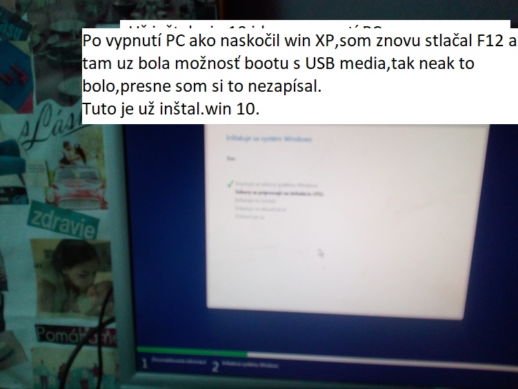

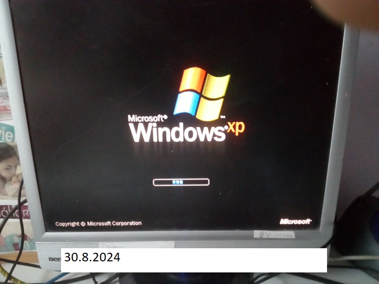

naskocil mi potom win XP!potom som isiel od znovu... a uz instalujem win10.viac vecer,masar velmi ti dakujem za pomoc.dam aj obr.neskor,
