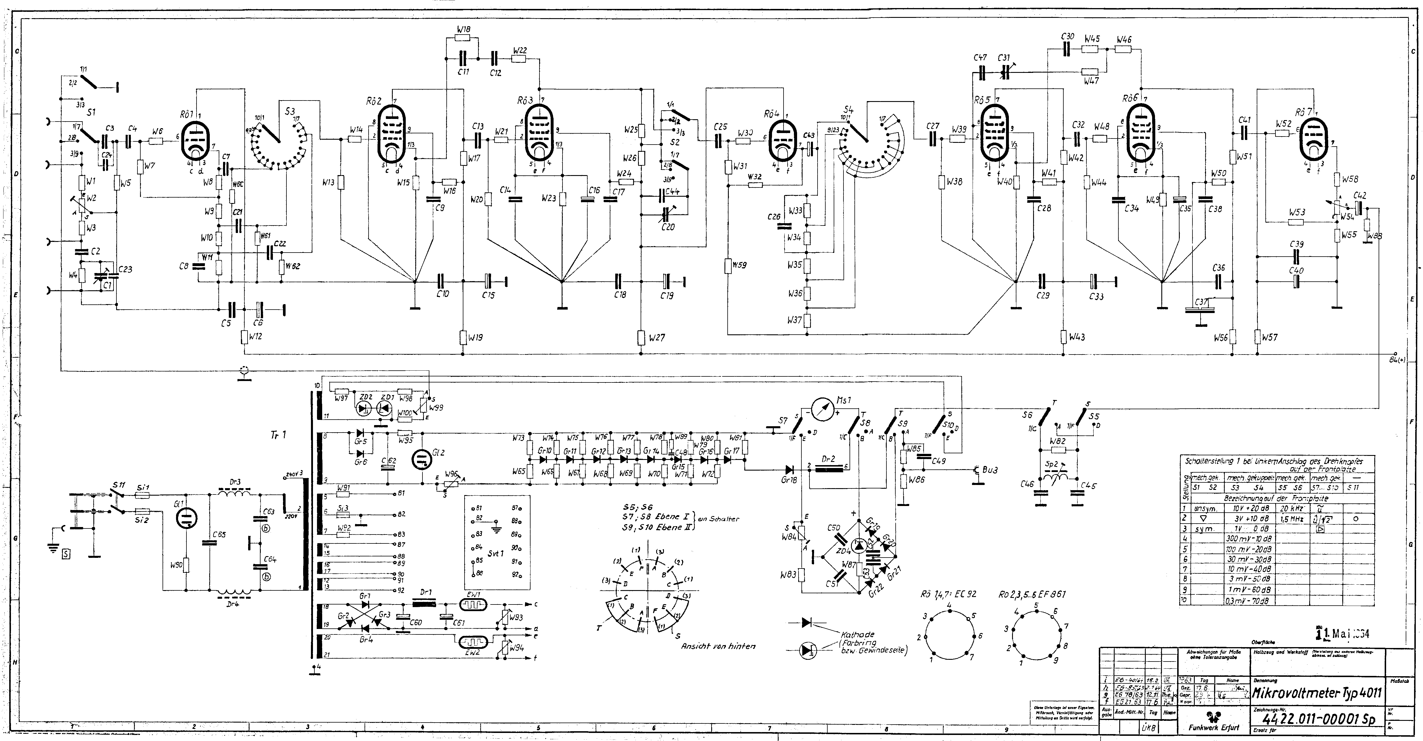

Jak jsem zminil v mem threadu se sbirkou navodu, nektere z nich si skenuji pro sebe. Mezi nimi je i mikrovoltmetr Typ 4011 od vychodonemeckych soudruhu z VEB Funkwerk Erfurt. Schema je na papiru cca A1, jenze s velmi spatnym kontrastem. Navic je kreslene tenkymi carami. V mistni planografii jsem ho nechal naskenovat v 600 dpi, takze ma 30 MB. Ale nedari se mi ho rozumne vycistit, abych soubor zmensil a soucasne zachovala citelnost. Idealni by samozrejme bylo vyrazit z toho cernobily (1-bitovy) obrazek, protoze PDF je umi extremne efektivne komprimovat (JBIG2 algoritmus). Normalne v takovych pripadech v GIMPu pouzivam unsharp + potlaceni pozadi + threshold + automaticke odstraneni izolovanych cernych tecek. Ale tady je kontrast moc nizky a cary moc tenke. Po asi 2 hodinach pokusu nejlepe fungovalo primitivni prepaleni kontrastu aby pozadi zbelalo + obarveni zbytku nacerno. Jenze porad nekde zustavaji cerne fleky a jinde zmizi uzitecne informace. Taky jsem zkousel obrazek prekodovat na 4-bitovou hloubku, ale velikost souboru to paradoxne zvetsilo. Grayscale zhorsilo citelnost a soubor se zmensil jen asi o 1/4.
Neznate na to nejaky trik? Krome toho schematu navod ma asi 15 stran a i pokud by je ukladal jen ve 400 dpi, tak by porad mel pres 100 MB. To sice dnes nic neni, ale je kravina "cernobily" text a vykresy ukladat jako barevne JPG. Neni na to v PDF treba lepsi interni TIFF format? Zde je odkaz ke stazeni:

Z toho skenu se už asi více nedá vyždímat

Bomba. Jak jsi to udelal? A... byl bys ochoten podobne vycistit i stranky s textem navodu? Ty jsou totiz podobne spatne.

U toho skenu je nejen hodně špatný kontrast, ale také hodně rozdílná sytost základního pozadí, čímž se ještě dále v celkovém obrázku snižuje zozlišovací poměr čerá/bílá až na úrověň, kdy určitá sytost na této nízké škále je již totožná pro obě úrovně a nijak ani nepomůže další zvýšování kontrastu. Ale inteligentním rozostřením se zjemní pozadí, převodem do škály šedé s preferencí určitých barev se zase trochu zvětší kontrastní poměr kdy se již z toho dá rozdělit černá/bílá, ale stejně stále kvůli tak nízkému rozdílu a preferencí černé, aby někde nechyběly nějaké ty linky, zůstává v bílých oblastech spousta různých teček, které se poté musí už ručně odmazat.
Jinak ten text někde zase hoď, já se na to podívám, stačí až nad hlavu v 300 dpi. Do Sz mi hoď email a já ti to tam pošlu.

Ano, přesně tak jsem s tím včera taky začal - vybral jsem jen zelenou informaci, rozostřil, zvýšil kontrast, převzorkoval na menší rozlišení, opět o 1 bod rozostřil, zase zvedl kontrast, jen v každém poli jinak. A zbytky čistil ručně.
Jenže přišly jiné povinnosti, tak to nemám dodělané.
Jak koukám, není to už třeba.
Nicméně základ je dobře přiložená předloha na sklo skeneru, takto nerovnoměrně exponované plochy v jednom výkresu jsem ještě neměl, a to musím někdy zčitelnit a čistit stavební výkresy i přes 60 let staré.
