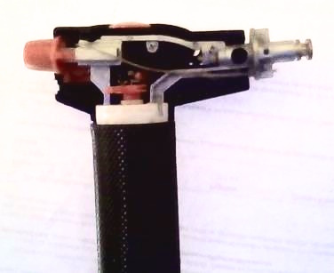

Koupil jsem si ruční plynový hořák, teď přestal škrtat. Rozebral jsem ho, ale nejsem z toho moudrý. Co to tam vlastně škrtalo (spravit to asi nejde)?

PříspěvekZaslal: po srpen 12 2024, 17:30    Předmět: Citovat
Yarda1 napsal(a):
přestal škrtat.
Necvaká, či nehádže iskru?

PříspěvekZaslal: po srpen 12 2024, 17:45    Předmět: Citovat
Škrtá ta bílá věc za oranžovým čudlíkem, bude to nějaké piezo. Z klasického zapalovače by to tam nepasovalo?
Příspěvky: 10068
PříspěvekZaslal: po srpen 12 2024, 21:32    Předmět: Citovat
Ahoj, kup, nebo si jinak opatři nějaký ten jednorázový, nebo plnitelný zapalovač. Ty generátorky uvnitř jsou beztak všechny stejný. jen se liší způsob zástavby a to, že zapalovačový mají silnější pružinu v tlačítku úderníku kvůli znemožnění manipulace dětmi.
Uvnitř toho elementu jsou dva válečky nejspíš z PZT, do kterých třískne úderník. Vadí tomu vlhko a křesání bez jiskření, protože pak může váleček prasknout.

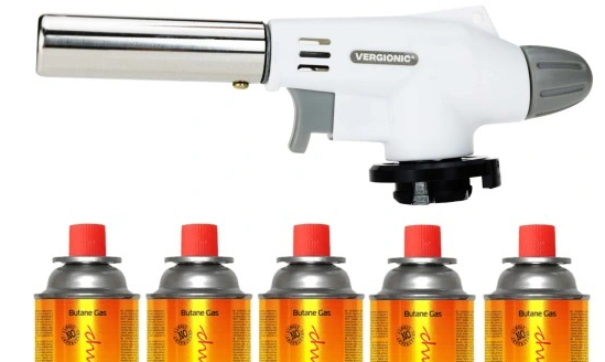

PříspěvekZaslal: út srpen 13 2024, 5:39    Předmět: Citovat
Podobný horák nezapaľoval... prebíjalo izoláciu od pieza k horáku.
Pomohla hrubostenná siliko-bužírka... ale aj tak to stojí za Obscenní
O niečo lepšie sú tie "keramické" -kuchynské horáky na kartušu...len konkrétne tento typ má snahu vyprázdniť fľašku aj bez ohňa Laughing (po skončení práce treba dať horák dolu)
Mám ho v robote... za 3 dni nepoužívania bola kartuša prázdna..

PříspěvekZaslal: út srpen 13 2024, 13:55    Předmět: Citovat
samec napsal(a):
Necvaká a jiskru neháže. Plyn syčí a sirkou ho zapálím.

Příspěvky: 6043
PříspěvekZaslal: út srpen 13 2024, 14:48    Předmět: Citovat
Yarda1 napsal(a):
samec napsal(a):
Aj si to kolečko stláčal, či si ním len otáčal?
Yarda1
Založen: Feb 11, 2009
Příspěvky: 2789
PříspěvekZaslal: út srpen 13 2024, 15:56    Předmět: Citovat
samec napsal(a):
S tím červeným čudlíkem vlevo nahoře se otáčet nedá, jsou v něm dva výstupky co zapadají do dutin v bílém vehementu kde jsou pružinky. A ještě je v tom červeném čudlíku další výstupek co mačká ventil a pouští plyn.
