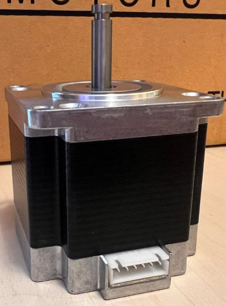

Nazdar všem.
Nemáte, prosím, někdo tušení, jakého asi tak typu by byl konektor pro krokový motor z obrázku? Motor je typu 23KM-C051-09V. Pro DS jsem si psal až do firmy Minebea a stejně mi ho neposlali, bo je to zakázková výroba a data jsou tajná. Ale samozřejmě odpor vinutí změřit lze, proud odhadnu podle podobného motoru s podobným odporem.
Díky za případné odpovědi.
PF

dj_Paul
Založen: Sep 19, 2004
Příspěvky: 2663
Bydliště: Laškov
PříspěvekZaslal: po srpen 12 2024, 12:45    Předmět: Citovat
https://www.laskakit.cz/kabel-pro-krokovy-motor-nema17-s-konektorem-jst-xh-1m/
nebo https://www.laskakit.cz/jst-xh-2-54mm-telo-konektoru/
ověř si ale rozteč pinů
Ruprecht
Založen: Sep 28, 2005
Příspěvky: 1533
Bydliště: ZČ + JM
PříspěvekZaslal: po srpen 12 2024, 12:47    Předmět: Citovat
Jestli objednáváš v tme (a rozteč je 2,5mm), tak https://www.tme.eu/cz/katalog/?params=412:1443418_pocet-pinu:6&queryPhrase=a2501&productListOrderBy=1000015
petrfilipi
Založen: Sep 13, 2005
Příspěvky: 2898
PříspěvekZaslal: po srpen 12 2024, 13:45    Předmět: Citovat
Jj, zapomněl jsem to napsat - rozteč je 2,5 (2,54?) mm.
Díky za odpovědi.
PF

breta1
Založen: Sep 09, 2005
Příspěvky: 3500
PříspěvekZaslal: po srpen 12 2024, 13:54    Předmět: Citovat
v GME
https://www.gme.cz/v/1500251/pfh02-07p-konektor-zasuvka-pro-1x7pinu-roztec-254mm-na-kabel
Příspěvky: 6107
PříspěvekZaslal: po srpen 12 2024, 13:58    Předmět: Citovat
breta1, ten je jiný a není kompatibilní.
Cust
Založen: Jan 17, 2007
Příspěvky: 7165
Bydliště: Milotice u Kyjova
PříspěvekZaslal: po srpen 12 2024, 16:36    Předmět: Citovat
JST XH má rozteč pinů 2.5 mm.
samponek
Založen: May 11, 2015
Příspěvky: 3907
PříspěvekZaslal: po srpen 12 2024, 18:21    Předmět: Citovat
U JST je to desetina palce, aby to pasovalo na stejnej rastr jako IO, ledky apod. a toto je samec 6P.

Cust
Příspěvky: 7165
PříspěvekZaslal: po srpen 12 2024, 19:55    Předmět: Citovat
samponek napsal(a):
JST má mraky různých konektorů. JST XH má rozteč 2,5 mm. Ale klidně používám na jejich footprint i pinheader s roztečí 2,54 mm. Do cca 10pinového konektoru narveš v klidu 2,54 i 2,5 mm rozteč.
EDIT: Pro nevěřící jsem vygůglil katalogový list: https://www.tme.eu/Document/0a99312bb6c67d3f0f7869fe9a023cea/XH.pdf
