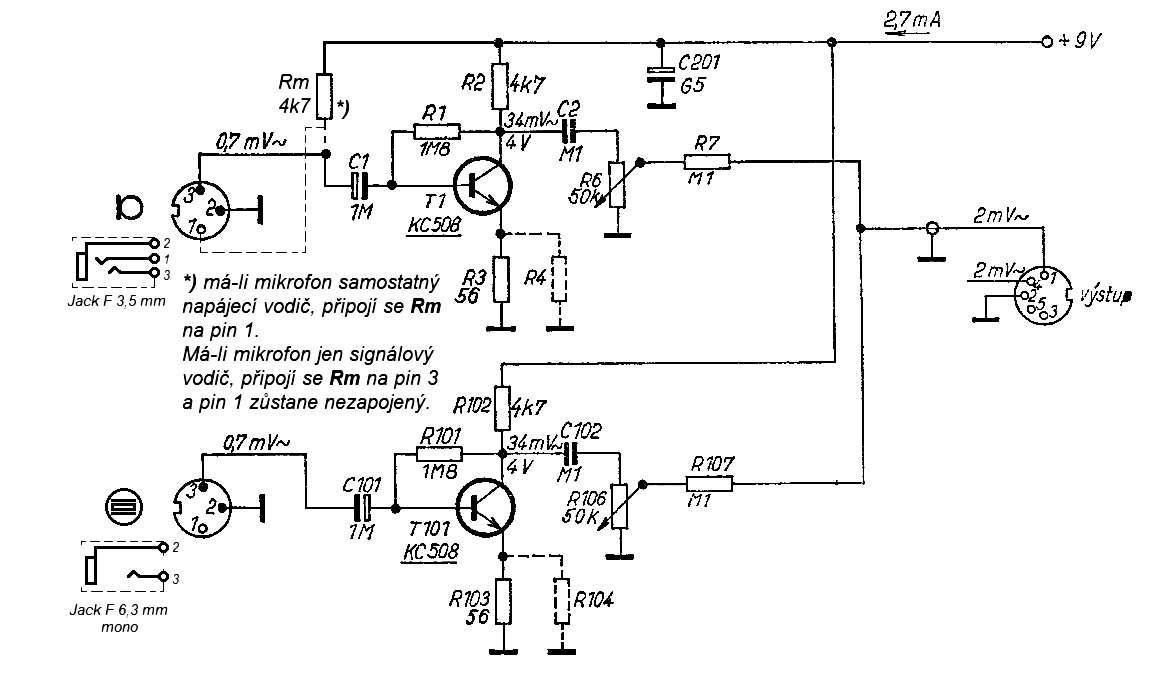

Zdravím,
chtěl bych do pc na vstup pro mikrofon připojit mikrofon a současně výstup od akustické kytary, tedy piezoelektrický měnič (který má zásuvku na jack 6.3mm), aby do PC šlo jak mluvím a jak hraju, ale nemusel bych pořád přepínat dírky. Mohu si to vyrobit sám jako zapojením pár tranzistorů, rezistorů a kondíků na desce arduino a pak sletovat? Předpokládejme napájení přes USB 5.0 V a na měření mohu použít osciloskop do 40V peak. Můžete mi prosím doporučit nějaké schéma nebo návod, tranzistory jaké vybrat a postup? Zatím jen sbírám informace a pokud by to nebylo složité tak se do toho pustím jak bude čas.

Moc informací tu nedáváš: mikrofon bude dynamický, nebo elektretová kapsle? Od toho se odvíjí, s čím si bude muset poradit mikrofonní vstup.
Piezosnímač kytary má už nějaký oddělovací zesilovač, nebo jde přímo do kabelu? I od toho se odvíjí požadavky na vstup mixu.
Co je to deska arduino? Přesněji - co má s analogovým mixem společného arduino?

Pozor na jednu věc: PC má na mikrofonním vstupu obvykle vyvedené i napájení pro monofonní mikrofon. Jestli nějak rozeznává, zda ho připojit na signálovou špičku jacka, nebo na prstýnek za ním, jsem ještě nezkoumal, ale fakt je, že mikrofonním vstupem jde jen monofonní signál.
Pokud má PC ještě linkový vstup (u notebooků je to už luxus, obvykle je nutné přikoupit externí zvukovku), pak je tento vstup stereofonní, žádné napájení do něj nejde, ale vyžaduje úroveň signálu v řádu vyšších desítek až jednotek stovek mV pro plné vybuzení.
Pro začátek přikládám schéma jednoduchého směšovače podle pana Bozděcha, dopsal a dokreslil jsem do něj jen potřebné "modernizační" změny. Ten by měl na mikrofonní vstup právě stačit. K připojení do linkového vstupu by to chtělo zařadit ještě jeden zesilovací stupeň za potenciometry.
Jo, a ještě pořád nic nevíme o kytarovém snímači, tak by mě zajímalo, jak se to bude chovat, až se k tomu vstupu připojí.
Díky za schéma.
Ten od koho jsem tu kytaru koupil říkal že to normálně strkal do vstupu od mikrofonu. Víc k tomu zatím nemám co říct, protože kabel zatím nemám takže jsem to ještě nezkoušel.
U toho schématu je pár hodnot kterým nerozumím 1M u kondenzátoru ... R3 56? Jako ohmů? Tak udělám to na baterku 9V no, než to přepočítávat, pak by to třeba nefungovalo vůbec. Co ten výstup? Ta koncovka vypadá jak ta co bývala na starých televizích za ČSSR. Až teď jsem si všiml, že ten jack na mikrofonu má tři kontakty jako klasický stereo jack.

To je starý značení. Používalo se u nás někdy do poloviny osmdesátých let.
U kondenzátorů byl základní jednotkou pikofarad. Základní jednotka se neznačila, nebo se psala jako j. Násobky k, M a G platily stejně jako dnes, ale násobily ten základní pikofarad. Takže 1j = 1p0, 1k = 1n0, 1M = 1u0, 1G = 1m0.
A ještě k tomu se stovky psaly za vyšší násobitel. Takže 500uF se nepsalo 500M ale G5. Nula před násobitelem se nepsala.
U rezistoru byl základní jednotkou Ω, a většinou se nepsal, nebo se nahrazoval j. 56 je tedy 56R současným platným značením.

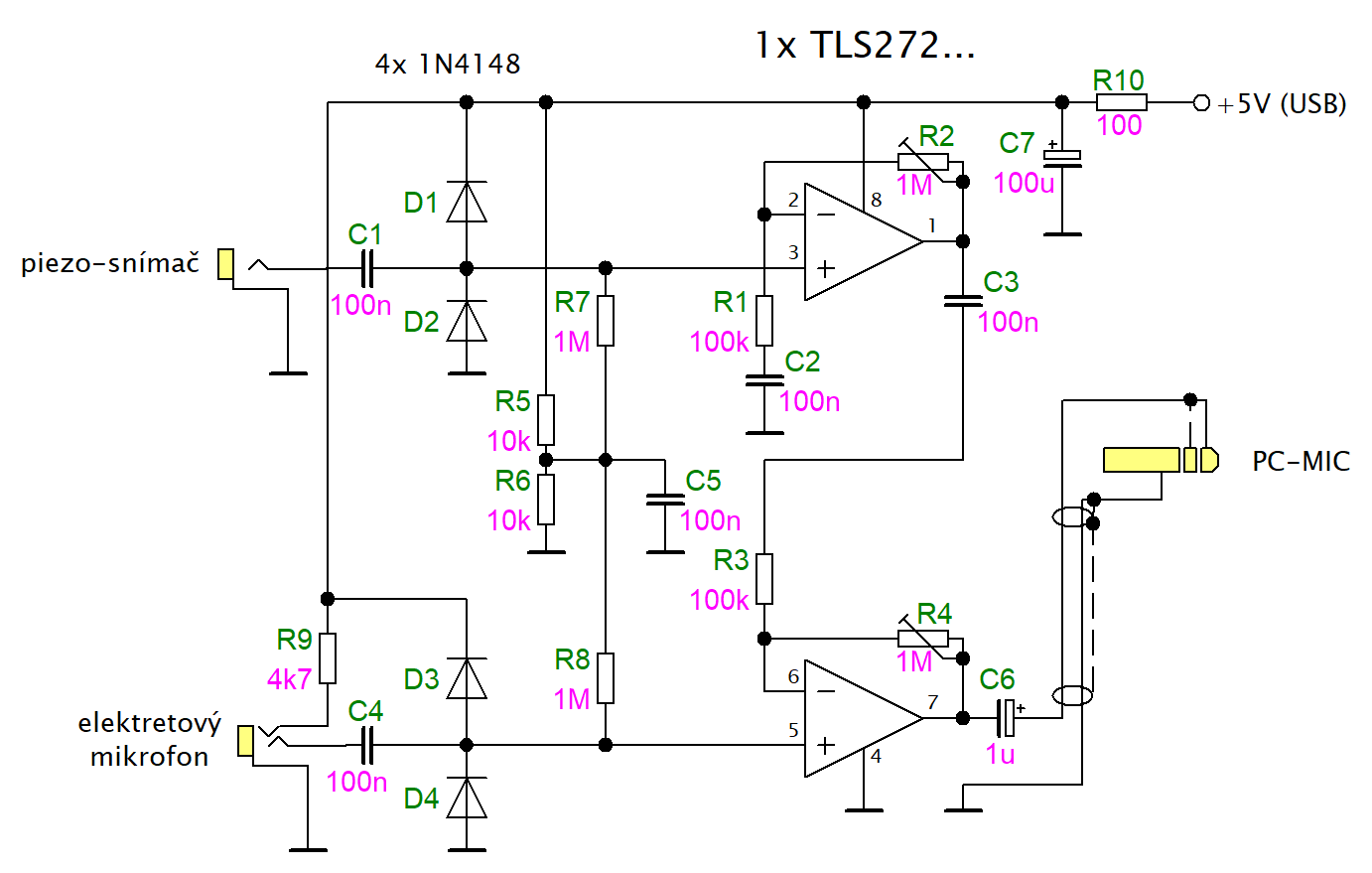

Pokud jde o mikrofonní vstup pc dnešních desktopových MB (integrovaných zv. karet), není neobvyklý i vstup stereofonní s "fantomovým" napětím na tipu i na kroužku.
Tazatel uvedl, že má sluchátkový set s mikrofonem k PC, kde je mikrofon pravděpodobně monofonní, používající redukci TRRS na 2x TRS (snad info doplní).
Jeho požadavkům by mohlo vyhovět i toto zapojení s OZ.
Polaritu C6 bude třeba zvolit podle napětí "fantomu" nebo vybrat bipolární (na mém MB jsem naměřil jen cca +2.6V)
