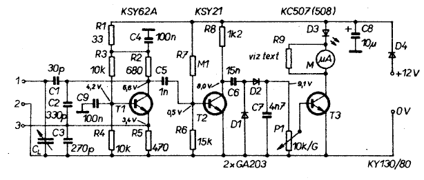

Zdravím všetkých.
Snažím sa rozchodiť GDO podľa AR a nie som schopný rozkmitať ten oscilátor. Pracovný bod T1 je v poriadku. Vyskúšal som niekoľko kusov KSY62A, KSY62B (s úpravou prac. bodu), dokonca aj KF173. Bez výsledku. Menil som kapacity, zväčoval som C2, odstránil som C3, ale T1 sa mi nepodarilo rozkmitať.
Zapojené to mám na kontaktovom poli, ale nepredpokladám zlý kontakt. Je tam málo uzlov, prac. bod je nastavený
Má niekro radu, ako tomu oscilátoru pomôcť? Je to základné zapojenie. Prípadne má niekto návod na jednoduché šikovné GDF do 30 MHz?

Kdysi jsem postavil GDO dle AR2/1983 (str.54).
Chtělo to nějaké úpravy, ale oscilátor s T1, T2 fungoval stoprocentně a bonus je pouze dvouvývodová cívka.

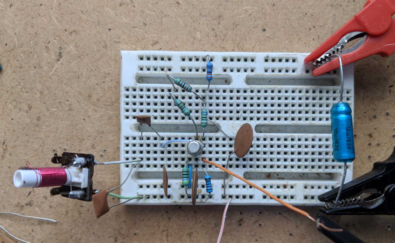

Možná je to blbost, ale zkus dát ten C2 - 330p co nejblíž kolektoru a emitoru. Ten by totiž měl způsobit kladnou zpětnou vazbu a obvod rozkmitat...

Příčina neúspěchu bude nepájivé pole. Mezi sousedními sloupci je kapacita 5 pF, což může hrát roli a ovlivnit podmínky ne/kmitání.
Naletuj to na Cuprex.

Podľa obrázku to vyzará na prehodené vývody C a E

Nepájivé pole stojí víš za co, zvláště na VF. Zahoď ho nebo používej jen na blikátka, ušetříš si problémy.
Ty dlouhé přívody jsou přidané indukčnosti.
Najdi si zásady konstrukce VF obvodů.
Příspěvky: 1915
PříspěvekZaslal: ne srpen 04 2024, 18:54    Předmět: Citovat
A ta krátká modrá propojka vede kam?
Příspěvky: 13935
PříspěvekZaslal: ne srpen 04 2024, 19:09    Předmět: Citovat
Propojuje emitor s C2. C3 chybí, což považuji za chybu. Na nízkých kmitočtech (viz použitá cívka) je C3+C3' kolem 2n5.
O příčině vysazení kmitů je v článku AR též zmínka, viz přiložený výtah.

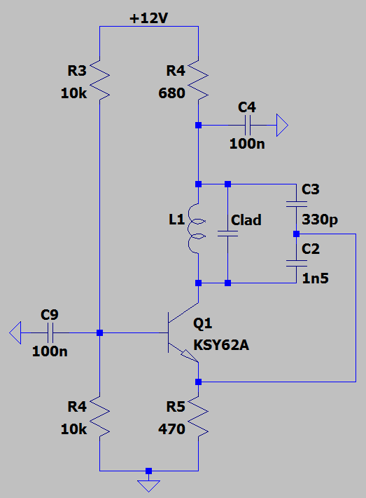

Nerozchodil som to. Myslím si, že 680R je malý ako striedavá záťaž.
Urobil som modifikáciu - zvýšil som rezonančný odpor v kolektore a tým aj zosilnenie, t.j. amplitúdovú podmieku. Odpor 680R som ponechal iba ako napájací, aby zostal zachovaný kolektorový prúd (strmosť). V podstate som to zapojil tak, ako je to v AR76/8 s.308. Ako záťaž je rezonančný obvod, takže tranzistor má oveľa väčšie zosilnenie.
To chodí. Skúsil som kmitočny medzi 1,5-25 MHz, ale amplidúta dosť padá a priebeh nie je úplne harmonicky čistý. Asi sa treba pohrať s C2/C3.

C3 na tej fotke chýba, to je pravda. Zrovna som to fotil, keď tam nebol. ALe ináč som skúšal rôzne kapacity v deliči. Možno som sa len netrafil (do potrebných kapacít).
Příspěvky: 20608
PříspěvekZaslal: ne srpen 04 2024, 20:05    Předmět: Citovat
Běž do toho druhého zapojení . Chodí v klidu do 150MHz . Ideální zařízení pro přeladění radiokrámů . Vejdeš se s jednou cívkou na obě pásma plus mf . Výborný je , že i změříš nekmitající oscobvod radia .
