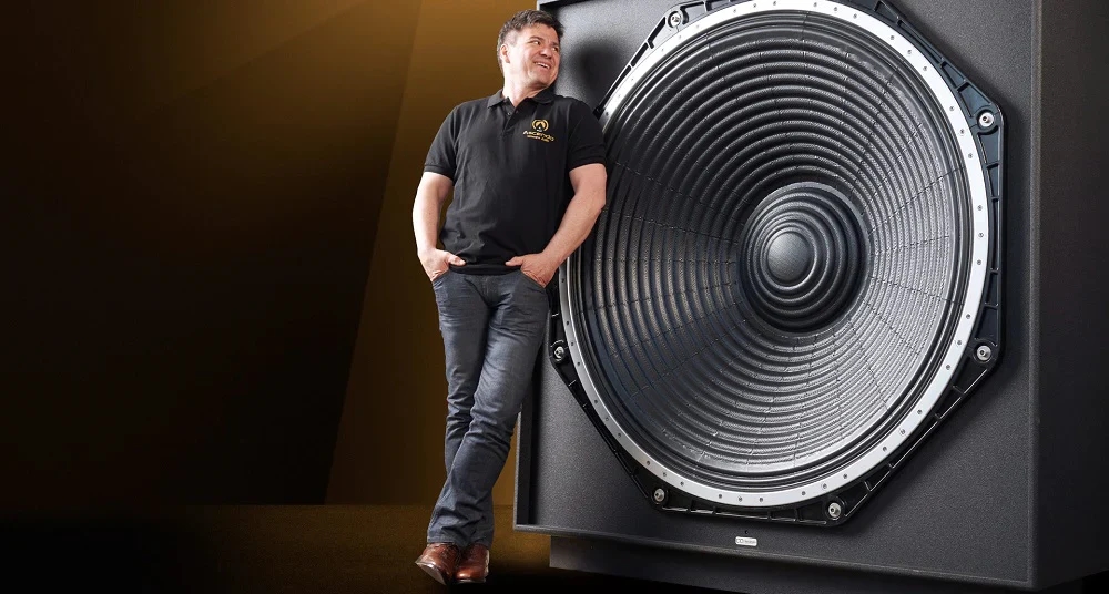

Valdano
Založen: Jan 01, 2023
Příspěvky: 2817
PříspěvekZaslal: čt srpen 01 2024, 18:24    Předmět: Citovat
Existuje třeba infrazvukový subwoofer Ascendo SMSG50 s frekvenčním rozsahem 5Hz až 100Hz, dodává se včetně zesilovače 6000W. V zahraniční diskusi píše nějaký blázen, že si to koupil domů. To budou mít asi sousedi radost. Very Happy
Dělá se ještě větší verze infrazvukový subwoofer Ascendo The80 Sub Pro , který se dodává se zesilovačem 10000W. Má frekvenčním rozsah 1 až 100Hz a umí generovat i seismické rázové vlny. To je aktuálně údajně nejvýkonnější infrazvukový subwoofer na světě.
Při pokusech bacha.
Zvuky s frekvencí několika málo kmitů za vteřinu rozechvívají vnitřní orgány a ovlivňují ústrojí středního ucha. To může u některých lidí zpočátku způsobovat euforii, která však brzy přejde do pocitů tísně, strachu, nebo dokonce do nausey, jejíž příznaky jsou totožné s mořskou nemocí.
Při frekvencích blízkých frekvenci tlukotu srdce je infrazvuk pro člověka velmi nebezpečný. Mohou rezonovat i tkáně již při relativně slabém akustickém tlaku, a dochází k poškození buněk, především ve svalech a nervovém systému. Odborníci uvádí, že i krátkodobé působení infrazvuku vyvolává u lidí nauseu (choroba nutící dávit) a točení hlavy. Při vysoké intenzitě může člověku infrazvuk způsobit perforaci kochleární membrány nebo infarkt. Ohrožení zdraví vzniká však teprve při trvalé hladině zvukového tlaku nad 130 dB.
