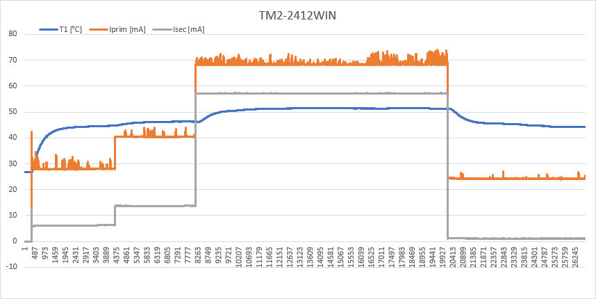

Ještě mi to v pátek odpoledne nedalo, sehnal jsem 2 aku 12V/7Ah - ale po 20 minutách byl měnič taky dost teplý.
Tak jsem vše zadělal do projektové 1DIN krabičky a připojil 2 čidla PT100 s dataloggerem a bez doporučeného C 47u na Uout jsem to zapojil na původní zdroj a nechal běžet pod dohledem dispečinku. Uvidím v pondělí, kam až se teplota dostane. Ono to bude umístěné ve vodárenském objektu, kdy teplota okolí je i v létě dost nízká - nicméně je to pro mě osobně zklamání.
Jo, proud na straně Uin je opravdu cca 43mA při 24 V.

Tak jsem i něco změřit, zaznamenal a tady je výsledek.
Je vidět, že při malých výstupních proudech je účinnost měniče nižší. Mě se prakticky týkají jen dva provozní stavy (Isec = cca 7 a 13mA), stav s Isec = 55mA je zkrat na čidle - k tomu by mělo docházet maximálně jednou za 10 let. Osa x reprezentuje počet vzorků s periodou 1s.
Budu se muset ještě podívat na vyhlazení primární strany.
PF
 Velikost:  46.14 kB
 Zobrazeno:  97 krát

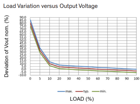

Tak mám na stole dva kusy TRACO TBA 2-0513 zakoupený letos v tme.cz a nevím jestli tme.cz prodává fake nebo je to takový šmejd.
Při připojení na laboratorní zdroj to žere násobek proudu uvedeného v datasheetu a výstupní napětí je 24 až 27V místo deklarovaných 15V +-2 procenta. Nepomáha zatížení výstupu ani instalace kondenzátorů na vstup ani výstup.
barnodaj
Založen: Apr 16, 2011
Příspěvky: 1073
Bydliště: Vodňansko
PříspěvekZaslal: čt prosinec 05 2024, 19:48    Předmět: Citovat
Ty měniče jsou transformační, pro potřebné výstupní napětí by měly mít zátěž minimálně 10% jmenovitého výstupního proudu. Jinak mají vyšší výstupní napětí!
Závislost je taková:
A pokud jsem přehlídnul, že píšeš o zatížení výstupu, tak se omlouvám.
 Velikost:  78.79 kB
 Zobrazeno:  60 krát
