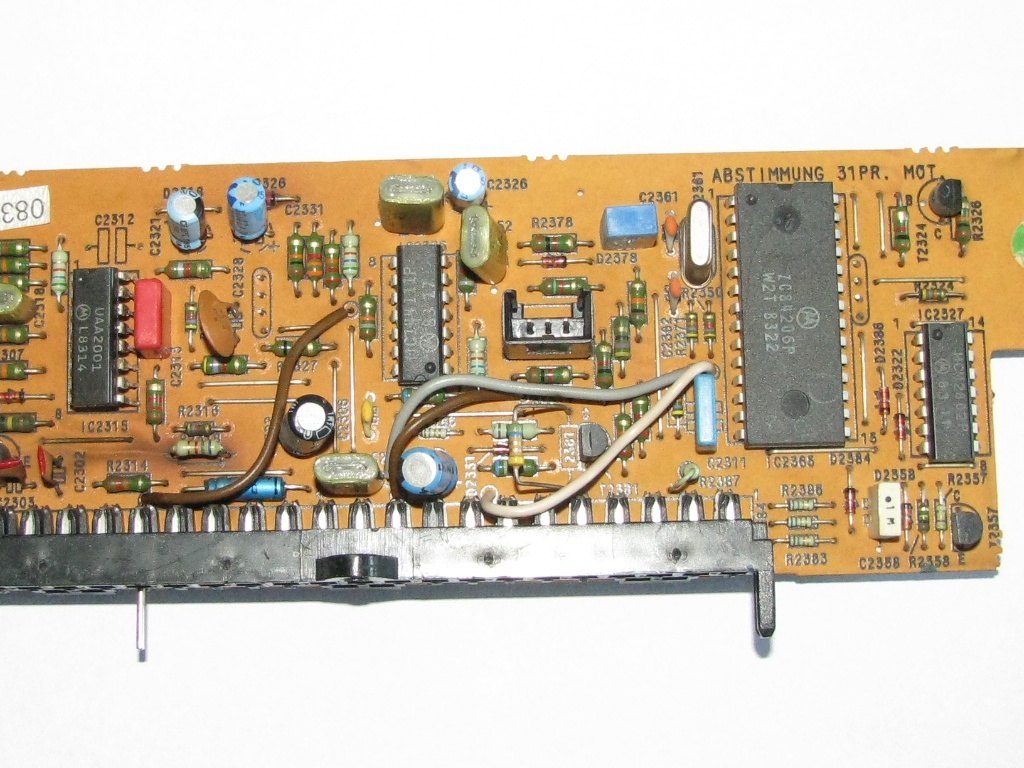

Než pro zajímavost - při úklidu jsem našel desku z Grundiga, tj. další "implementace" ladění, kde je využitý UAA2001 (datecode 8314). Tentokrát ve spolupráci s jinak značeným MCU Motorola (ZC84206P, datecode 8322), D/A převodníkem MC144111P (datecode 8317), dle dokumentace je to něco ve stylu TDA8442, ovšem non I²C a konečně s ranou EEPROM MCM2802P (datecode 8311).
Čs. Color 430 měla nemechanické ladění s "OSD" až krátce před listopadem a na naše poměry progresivní Color 428 se stereozvukem, teletextem a frekvenční syntézou (tunerem laděným přes I²C), byla na trhu až po roce 1990 (do cca 1994).
