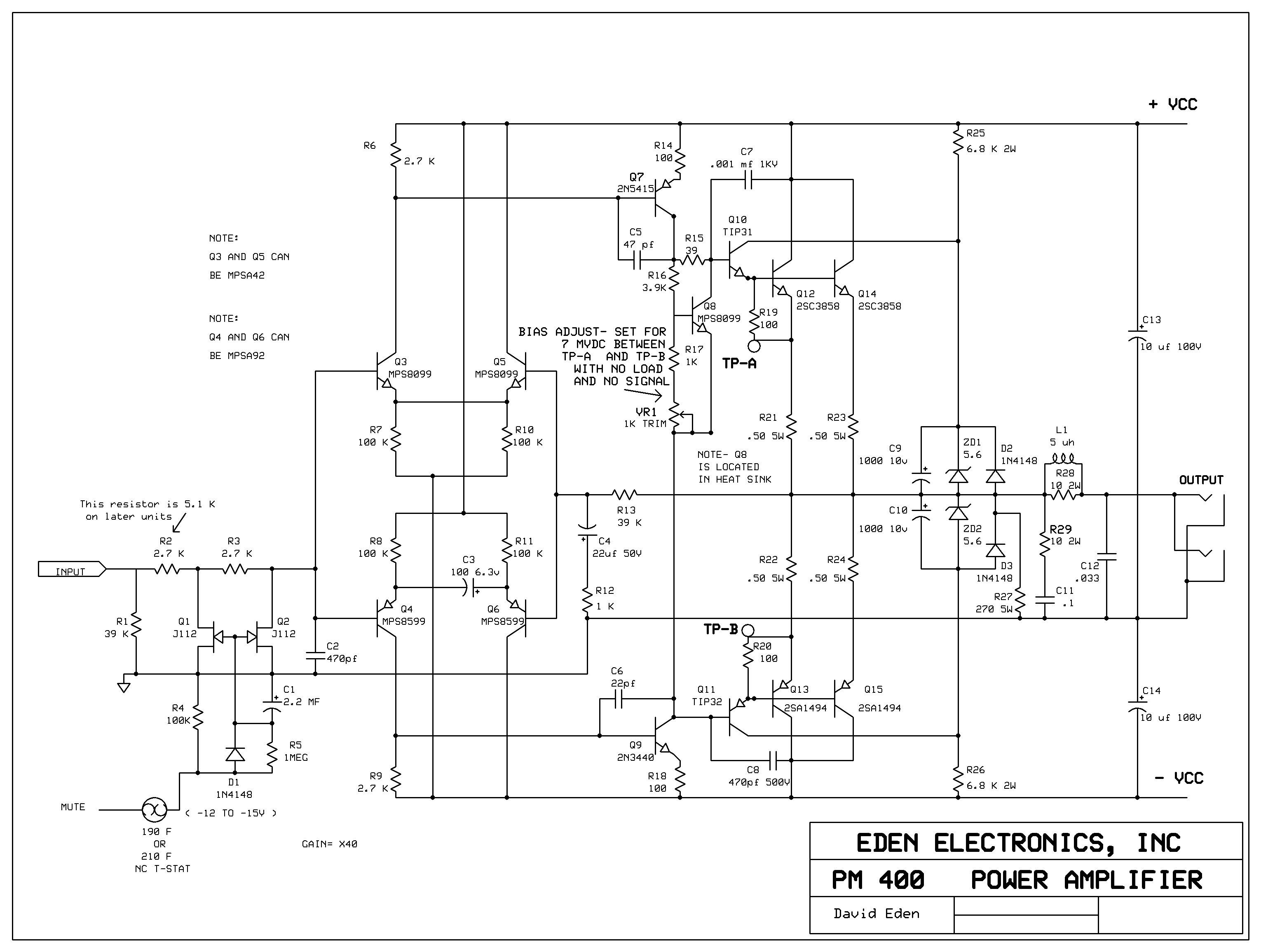

Měřil jsem tranzistory multimetrem a opravdu jsem naměřil 0,1nF a0,3nF.
Kolik by tam bylo u fake tranzistoru?
hash
Založen: Mar 05, 2010
Příspěvky: 57
PříspěvekZaslal: pá srpen 02 2024, 9:11    Předmět: Citovat
Měřil jsem zesílení tranzistorů. TIP 31CG má 450 a TIP32CG má jen 178.
Může být tento rozdíl problém v tomto zesilovači:
 Velikost:  90.56 kB
 Zobrazeno:  76 krát
samponek
Založen: May 11, 2015
Příspěvky: 3907
PříspěvekZaslal: pá srpen 02 2024, 11:04    Předmět: Citovat
Máš pěkný zesilovač Smile
Hlavně, že jeden nemá 50 a druhý 450.
Přidej tam dva tranzistory na škrcení bázi TIP proti výstupu, ať se ti to podruhý neodpráskne zkratem.
Příspěvky: 3617
PříspěvekZaslal: pá srpen 02 2024, 12:19    Předmět: Citovat
Začal jsem psát rady, načež jsem zjistil že nejde o koncové trandy ale o budiče. Takže znova:
Podstatné je zesílení při kolektorovém proudu, s jakým ty budiče budou pracovat. Což může být tady třeba kolem 1A. Tam asi beta tak vysoká nebude...?
Šamponek: Funkční a bezpečná nadproudová ochrana se neudělá jen pouhým tranzistorem. Na to stačí podívat se na nekolik schémat zesilovačů které ji mají.
hash
Příspěvky: 57
PříspěvekZaslal: pá srpen 02 2024, 12:27    Předmět: Citovat
V zesilovači jsou přidány ochrany ještě z Aldaxu:
http://www.aldax.cz/?act=prod&show=spp12
Každopádně všem děkuji za příspěvky.
