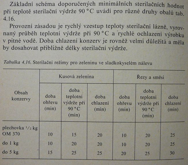

Zdravím, omlouvám se za dotaz, který nesouvisí s elektronikou.
Přestalo mne bavit rovnat nakladačky do malých sklenic. Mám dost těch okurkových velkých 3,7l i víček. Také je dost přerostlých nakladaček. V realizaci nevidím problém až na podmínky zavaření. Normální 720ml sklenice zavařuji 20min při 90°C. Doba náběhu na 90° je asi 20 minut. Jaká bude doba zavaření pro ty 3,7l sklenice? Zkoušel to někdo? Nemůžu to nikde dohledat. Možná zkusím také napsat do nějaké konzervárny...
Příspěvky: 4334
PříspěvekZaslal: po červenec 29 2024, 20:06    Předmět: Citovat
V Chemii pro všechny píšou:

Díky všem.
Zkusím tedy 25minut. To by mělo k prohřátí 3,7l sklenice až do středu stačit.
V těchto velkých sklenicích bude i více nálevu, takže by se měl obsah i rychleji prohřát až ke středu.

PříspěvekZaslal: st červenec 31 2024, 8:00    Předmět: Citovat
EL34 napsal(a):
Uvědom si, že napřed se ohřeje voda na danou teplotu (a také celá sklenice s obsahem) a potom se počítá ten čas. Nad 80℃ jde vlastně pomalu už o vaření, protože i těch 80℃ stoupne skoro až na 85℃ (nebo na 90℃ z těch 85℃).
