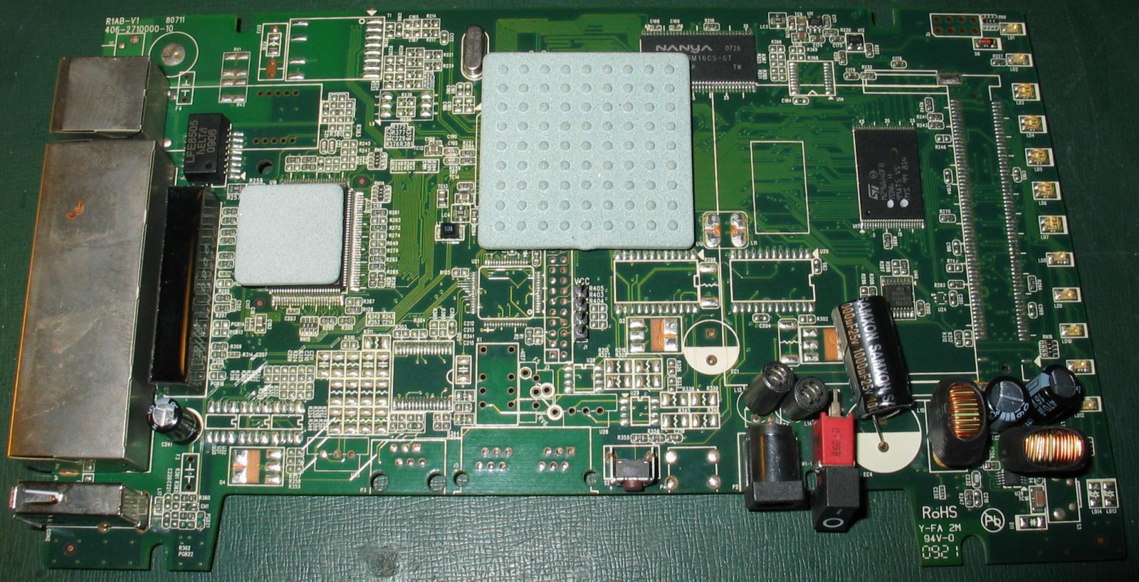

Ethernetovy router DrayTek Vigor2110 prestal fungovat - zacne bootovat, ale hned sa restartuje. Elyty som vymenil - boli dobre, takze ziadna zmena. Tak som cez bootloader a TFTP preflashoval firmware - a stale sa to sprava rovnako. Vypis z konzoly:

Toto sa opakuje dokola, vzdy to skonci presne na "PCI hardwar". PCI zariadenie tam ziadne nie je - je to verzia bez wifi. Je tam len CPU, RAM, flash a switch. Switch nie je odpaleny, vsetky porty funguju (po pripojeni kabla sa rozsvieti prislusna LED).
Napajanie na osciloskope OK. Skusal som aj pripojit 3,3V z lab. zdroja - bez zmeny.
Ostava uz asi len vadna RAM alebo samotny CPU? Je tam vraj VSC7501, ale je na nom nalepeny chadic.

Pravděpodobně vyhřátý. Jestli si s tím chceš hrát, místo originálního firmware naflashuj MemTest pro MIPS architekturu a nech to běžet minimálně 24 hodin (pokud poběží).

Dej mu pár dnů, jestli se uhřeje, tak nejspíš cínový mor a reflow.

Mal som v rukach aj dalsie kusy, mrtve kvoli elytom. Po vymene to vzdy ozilo, ale u viacerych som si vsimol problemy s LED - neblikali normalne (len ACT v intervale 1Hz), ale postupne sa vsetky rozsvietili a nasledne zhasinali (tiez v intervale 1Hz). Ovladane su cez dve 74HC595.
Mam podozrenie na procesor v BGA. Chladic na nom je nalepeny "natvrdo" a jednym koncom aj na RAM. Takze pri zmene teploty to vytvara pnutie az niektory spoj povoli. Signaly pre ovladanie LED to asi postihne ako prve.

'natvrdo' znamená keramickou pastou? Na RAM je ta pasta taky?
Jestli je ta RAM tvrdou pastou, tak možná nadfrézovat ten spoj (dremelkou, nechat spoj na RAM a zajet do hliníku nad tím, ale bude to asi práce, že mě nenapadá žádné slušné slovo...)

Na celej spodnej ploche chladica je nejaka obojstranna paska, co stvrdla na kamen. Roh chladica je tym padom prilepeny ciastocne na RAM.

Zkusil bych tu frézku...
