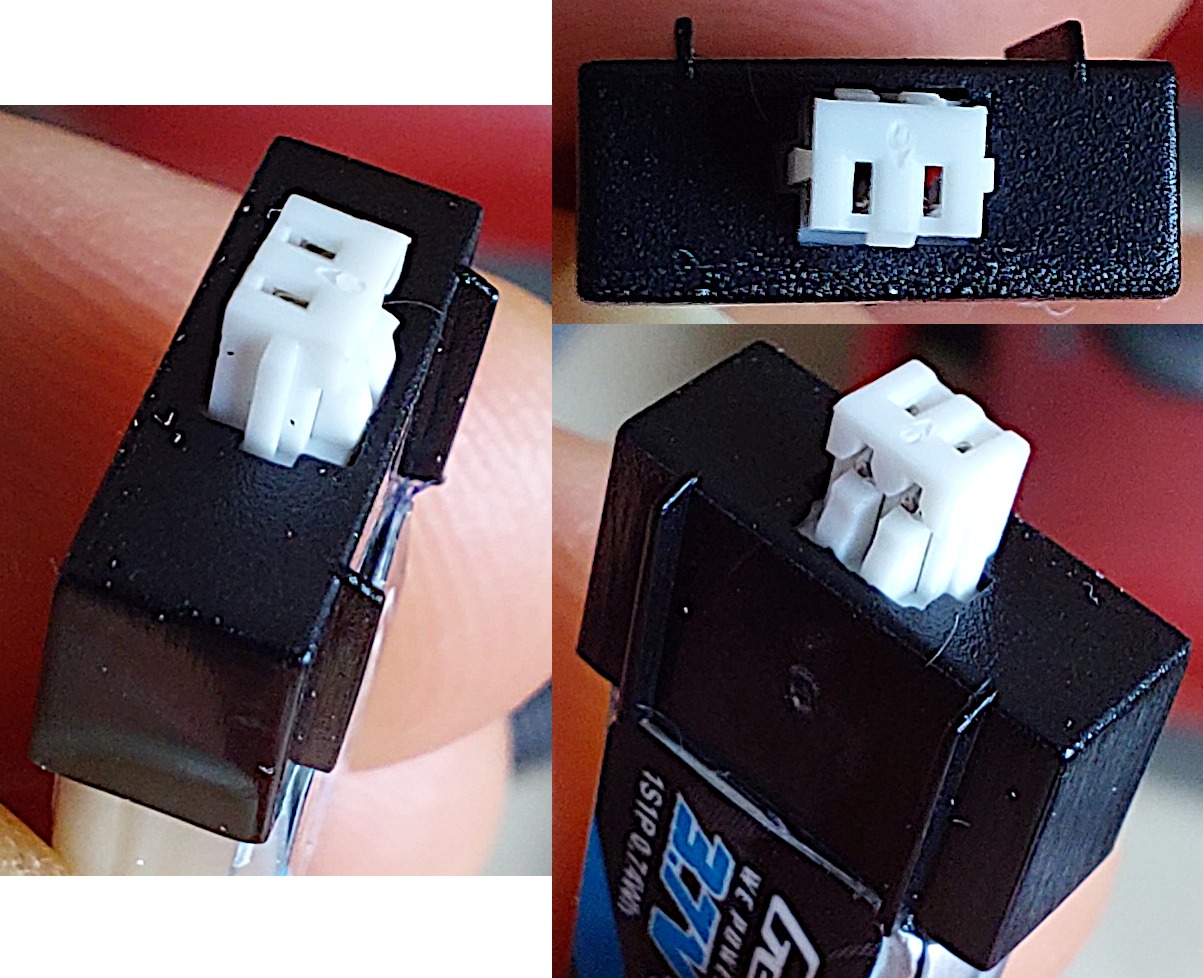

Tak rozteč toho konektoru je 1,27 mm (pokud to tedy vůbec lze přesně změřit) a vypadá to viz příloha. Čili ten z odkazu výše od Drátka bohužel...
V obecném přehledu JST konektorů se vyskytuje pouze jeden s blízkou roztečí (1,25 mm), a to typ GH. Ten se mi ale jeví zcela jiný...
Možná by protějšek mohl být Molex PicoBlade s příslušnými piny (nakonec tento typ zmiňují i na oné Wikipedii).
Možná i tohle nebo toto, toto, tohle apod.

Není to typ 51021?

Možná by k tomu pasoval protikus MOLEX 51047-0200 co mají u Farnella. Konektor z různých pohledů.

Na aku možná je 51021, ale bez demontáže to nelze říct jednoznačně...
Díky i za ostatní tipy.

U toho MOLEX 51047-0200 je u Farnella uvedeno, že je vhodný jako protikus k 51021. Tak asi leda risknout a zkusit objednat ten MOLEX 51047-0200 ať už u Fanella, TME nebo i jinde (třeba tady mají uveden skladem krátký 10 cm kablík s oběma protikusy toho konektoru) a až dorazí tak prostě vyzkoušet.

Ahoj,
bude to s největší pravděpodobností konektor "JST ph 1.25" viz https://www.ebay.de/itm/143505668299

Určitě je to ten micro jst.
Já to kupoval někde v číně, ale už nevím kde, takže nenajdu odkaz. Vybíral jsem právě podle vzhledu a rozteče konektorů. Dával jsem to na micro quadrokoptéru. A mám baterky se stejným konektorem.
Protože mi přijde, že si to každej značí jak chce.
