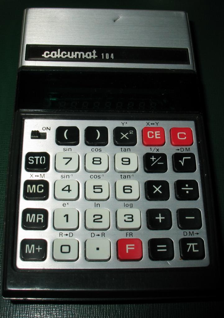

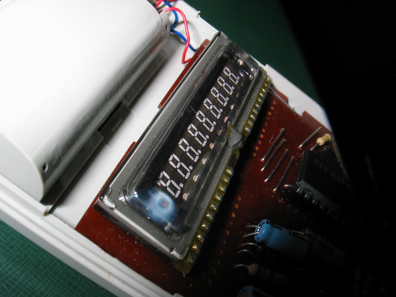

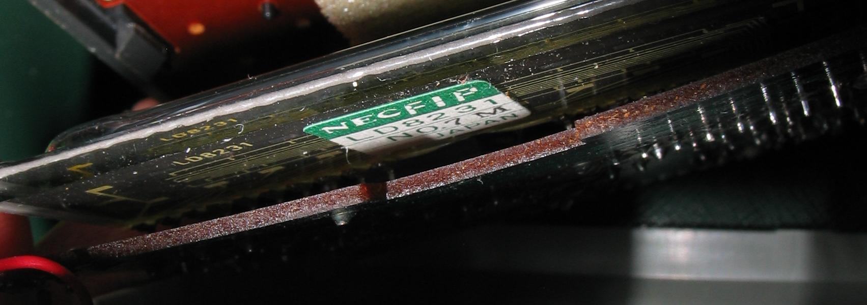

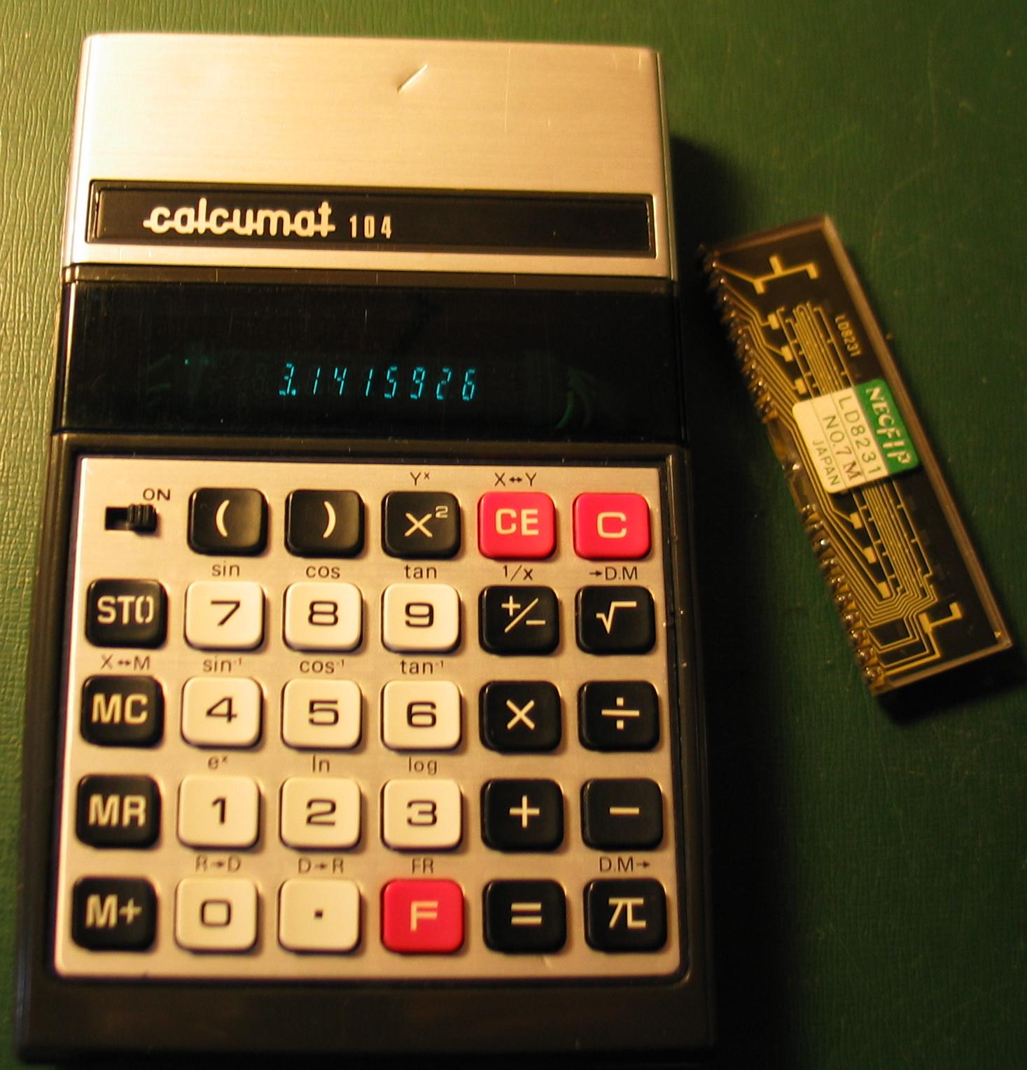

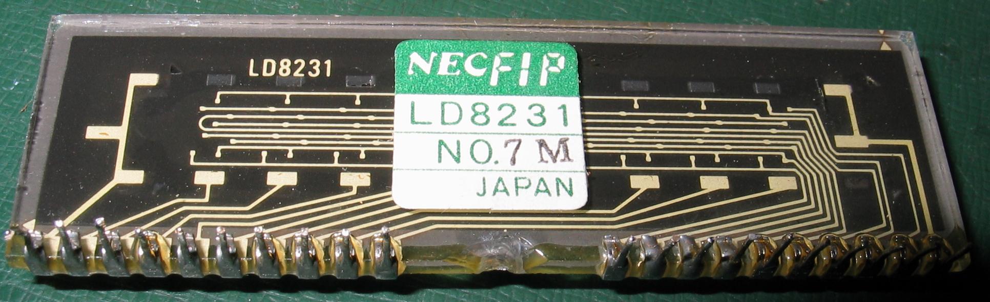

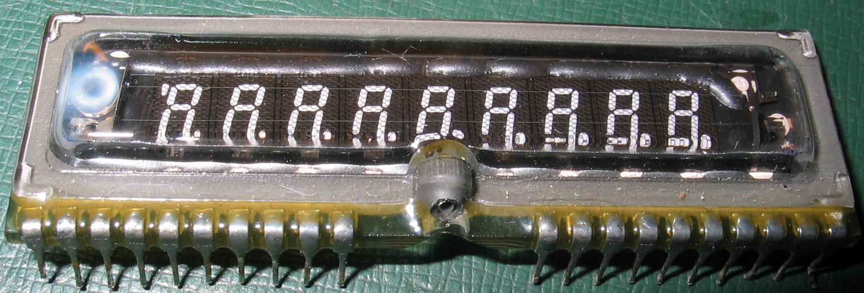

Historicka kalkulacka Calcumat 104 - nefunguje displej VFD - zavzdusneny (asi po pade).
Oznacenie NECFIP LD8231, 2x 10 pinov. 9-miestny 7-segmentovy, ziadne specialne znaky - len apostrof na zaciatku.
Je nejaka sanca zohnat nahradny? Alebo to darujem niekomu do zbierky ako nefunkcny exponat.

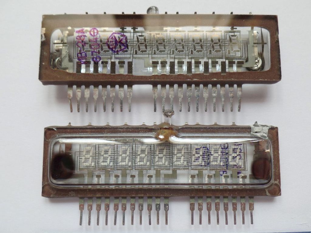

Podobný displej dělali rusové/sověti pod označením IV-28B. Zapojení vývodů asi stejné nebude, ale dá se to upravit.

pokud dobře počítám tak to má 9 míst, ten rus má 8, co tam skusit naroubovat toto: https://www.ebay.com/itm/256498262084

Kalkulacka pouziva IO M58626-001P. Ten sa pouziva aj v kalkulacke UNIVERSAL SR-500:
http://www.calcuseum.com/SCRAPBOOK/BONUS/307149/1.htm
Typ displeja uvedeny nie je, ale vyzera podobne ako NEC LD8133.

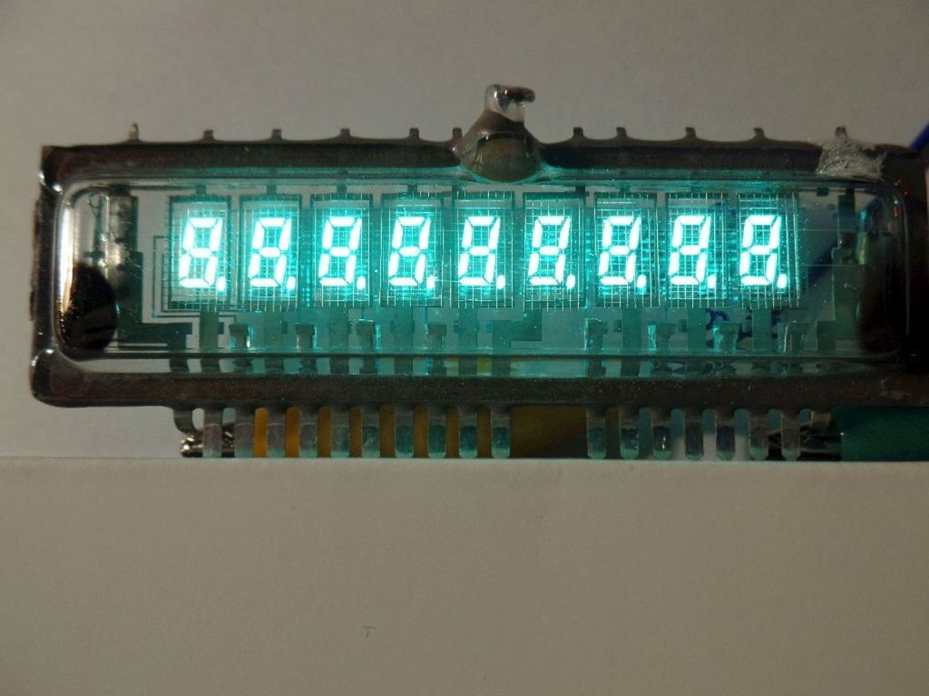

PříspěvekZaslal: so červenec 13 2024, 21:23    Předmět: Citovat
Asi by se dal použít VFD displej IV-28A.
Ten má 9míst a pobobné rozměry.
Zapojení vývodů je jiné.
https://www.ebay.com/itm/134516311300

Příspěvky: 37001
PříspěvekZaslal: so červenec 13 2024, 22:03    Předmět: Citovat
Dakujem, ten vyzera zaujimavo. Zatial som objednal NEC LD8133 a uvidim.

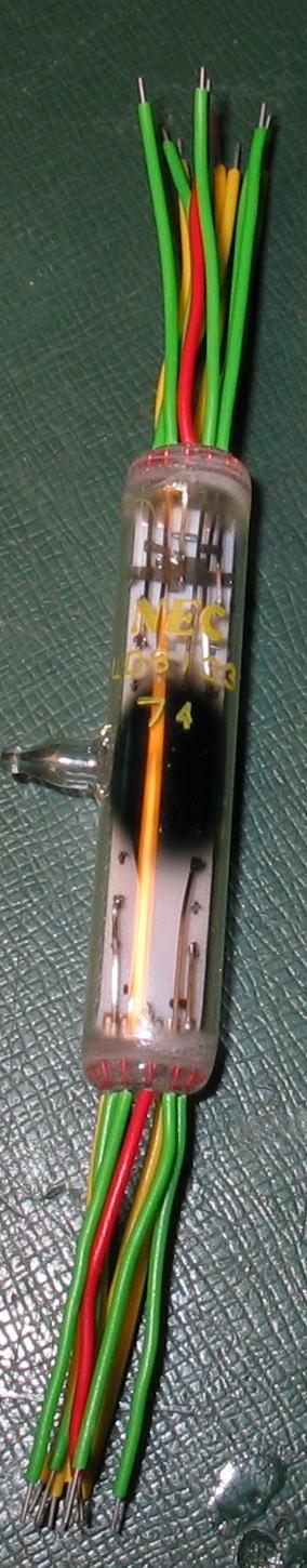

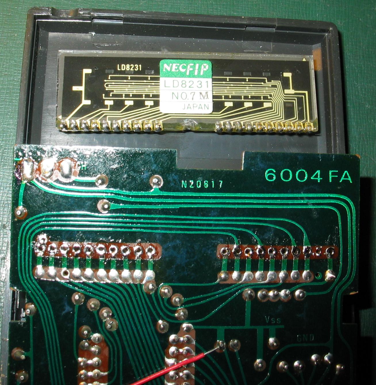

PříspěvekZaslal: pá červenec 26 2024, 22:16    Předmět: Citovat

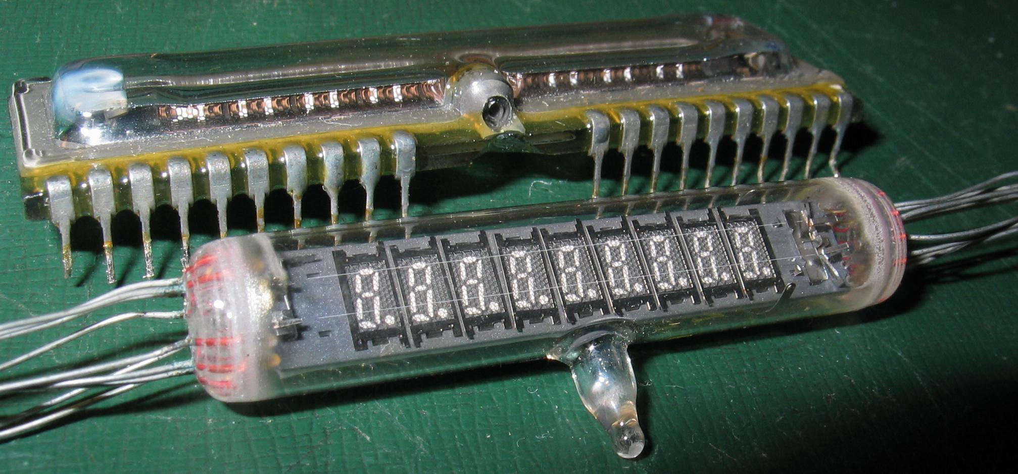

Apostrof na displeji je zjavne nepouzity - na doske nie je zapojeny. Zapojenie pinov displeja krasne vidiet.
Takze uz len stiahnut z nejakych drotov buzirky, navliect na vyvody a spravne zapojit.

Příspěvky: 37001
PříspěvekZaslal: so červenec 27 2024, 15:45    Předmět: Citovat

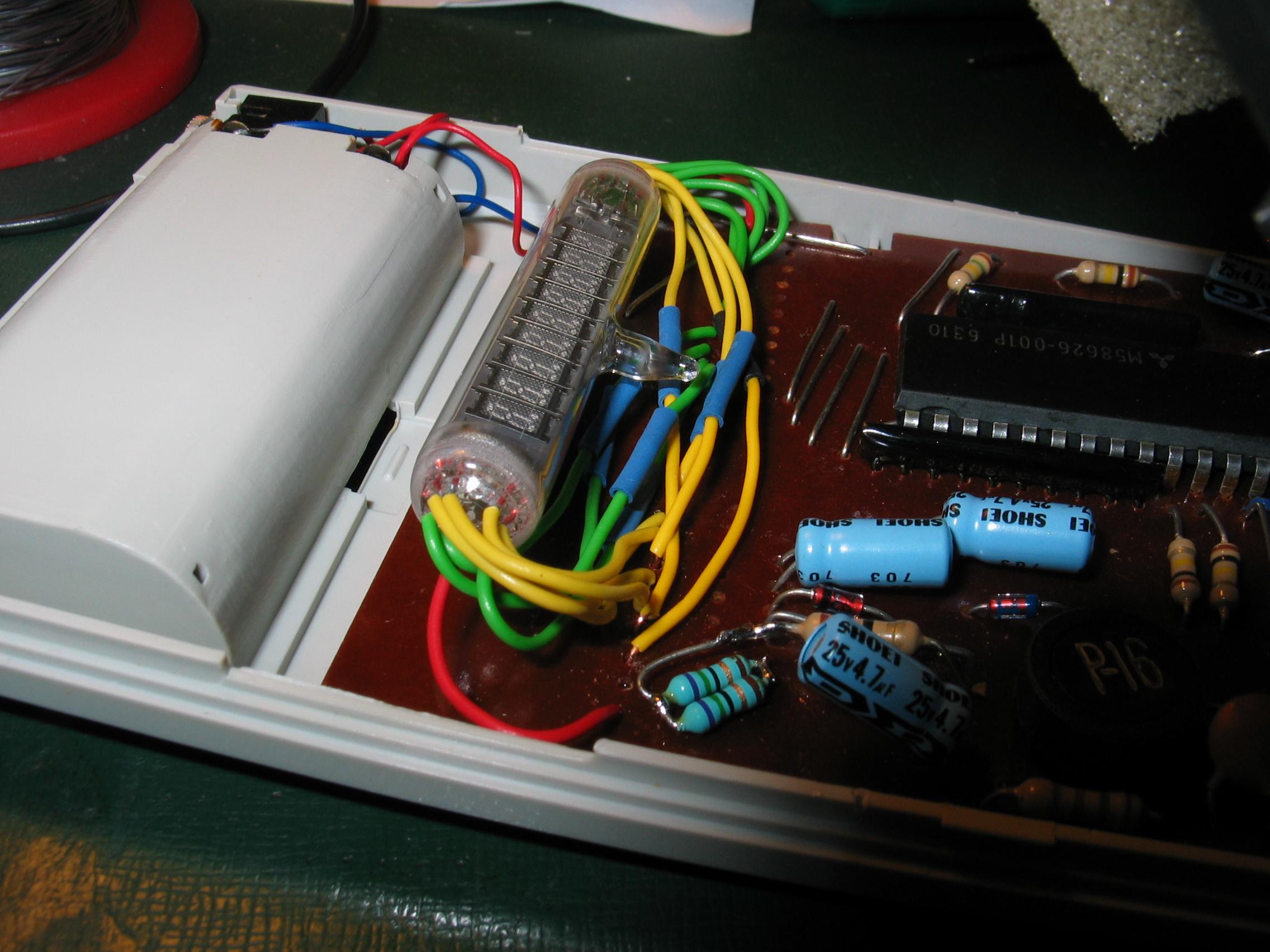

Transplantacia sa podarila.
Bolo este potrebne znizit prud zeravenia, pretoze vlakna jemne svietili na cerveno.
V serii tam bol odpor 15Ω. Skusil som do serie pridat 10Ω - takmer ziadna zmena. 75Ω bolo zase prilis vela (krajne cislice mali nizsi jas). Aj samotnych 75Ω (namiesto povodnych 15Ω) bolo vela. Nakoniec som pridal dva 75Ω paralelne, tzn. 15Ω+37,5Ω. Krajne cislice maju normalny jas a vlakna nevidiet.
Cele to zerie asi 70mA pri 3,0V.
