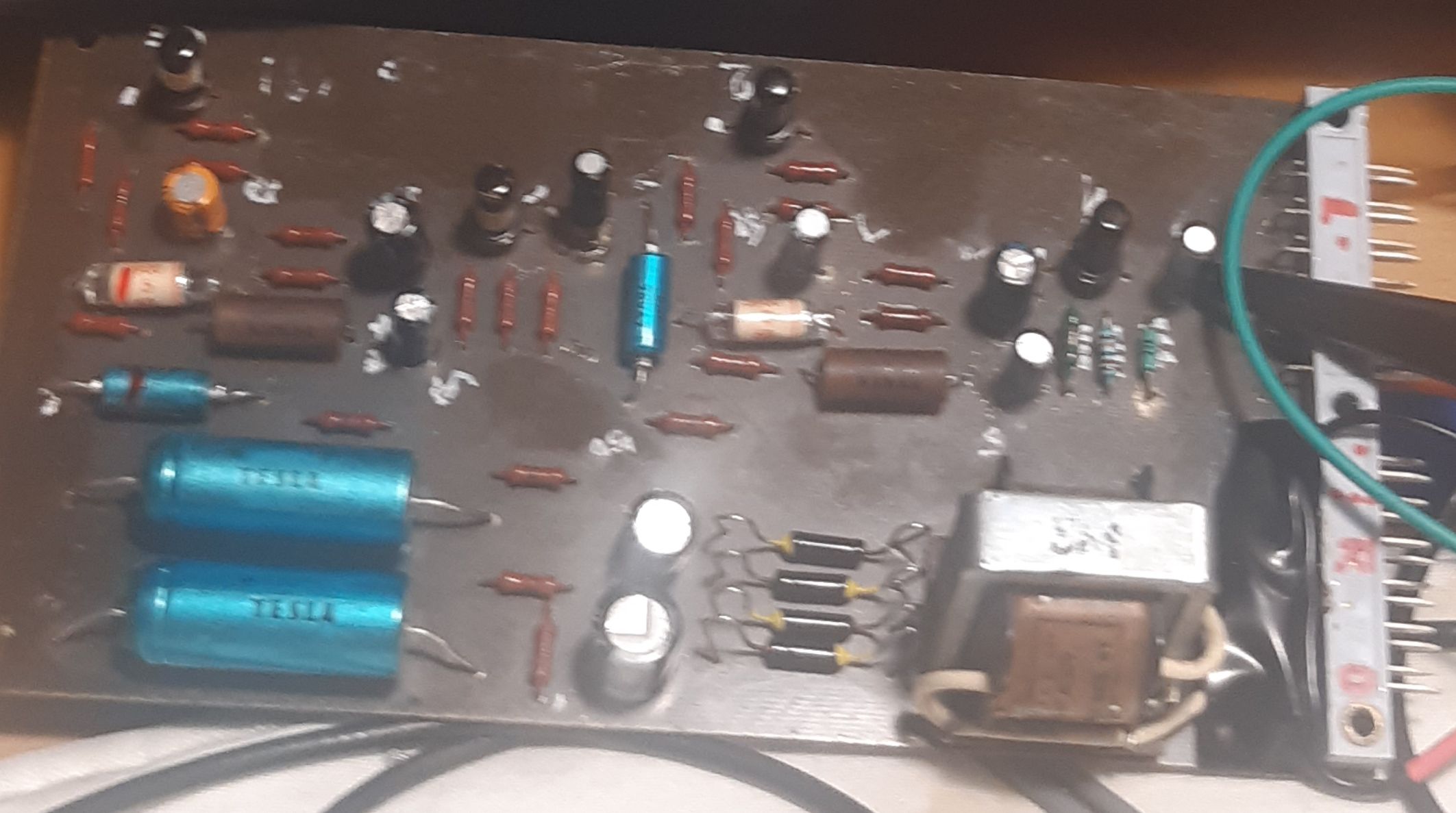

Zdar, hledám schema AZG 981, nejblíž jsem se dostal na AZG 982 nebo odkaz na úschovnu který už nefunguje....Je to RIAA s 2 bambusáky na kanál.
. . . jo
hrozná fotka z netu . . .

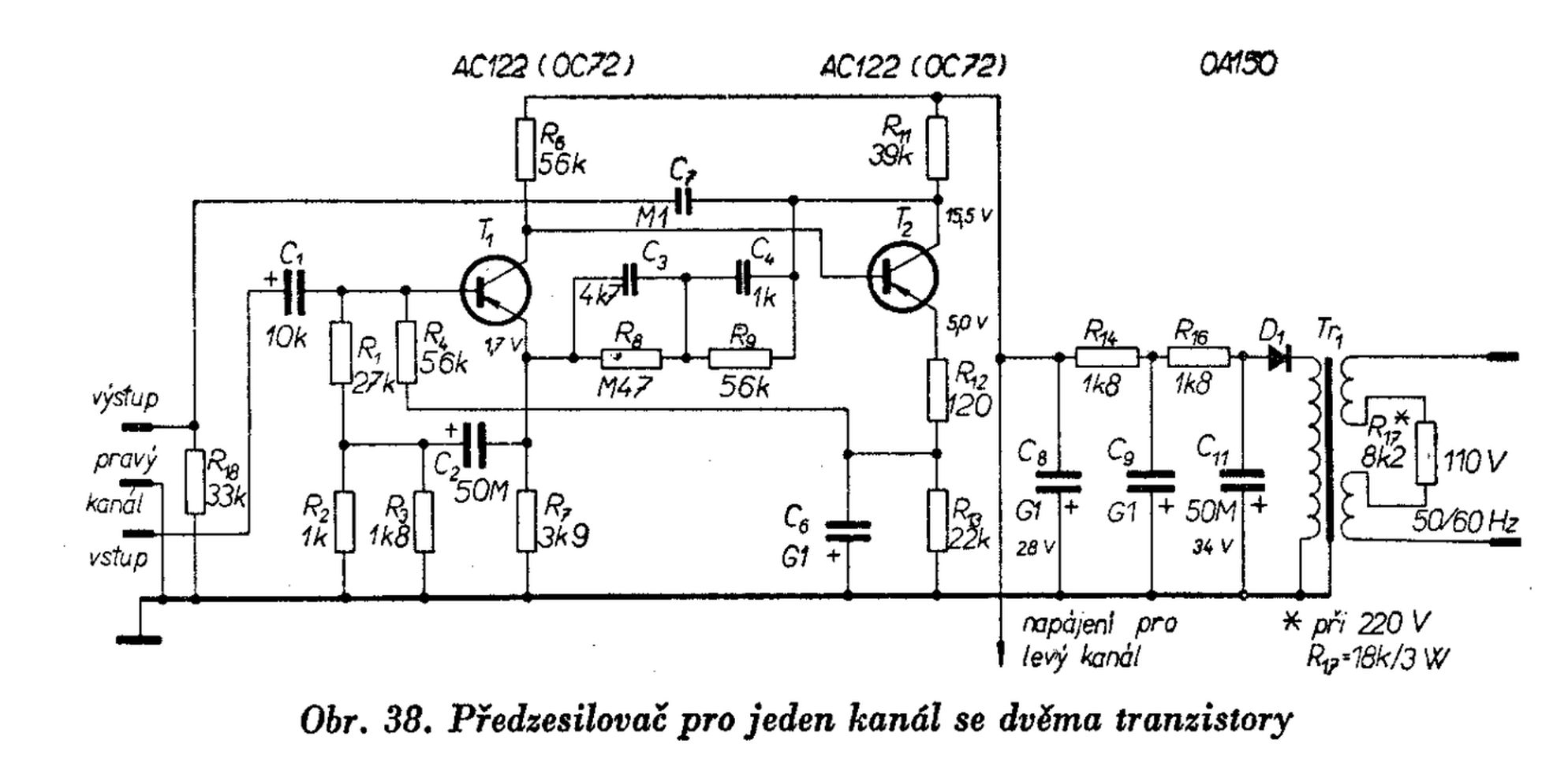

v RK 69/4 str.54 jsem našel nějaký bambus RIAA, ale netuším jak je to "stejné"

Jo, to bude skoro ono, dík.

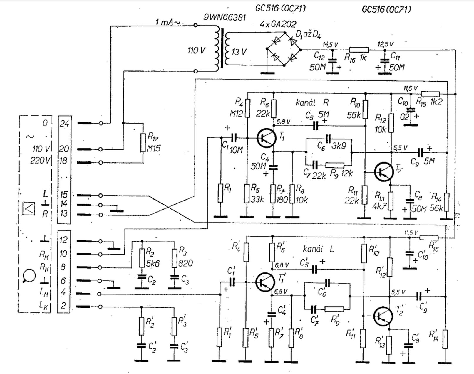

odkazy jsou naprd . . . přestávají časem fungovat
dovolil jsem si teda z toho pdf vypreparovat to schéma AZG981 . . .

Tak babusáka AZG981 nemám, mám jen šutrákový AZG982 (2x KC149/kanál) a AZG983 (3x KC149/kanál). V tom odkazu na RK 76 (a Vláďově vypreparovaným schématu) chybí hodnoty korekčních kondíků C₂ a C₃/C´₂ a C´₃ a ani z okolního textu není jasný, jak velká je jejich kapacita pro přizpůsobení krystalový přenosky ke vstupu preampu pro přenosku magnetodynymickou.

Jejich velikost závisí na kapacitě přenosky. Dá se to hodit do simulátoru - zdroj signálu v sérii s kapacitou naměřenou u přenosky, po zatížení oběma RC členy plus vstupním odporem preampu musíš získat průběh reverzní ke korekci preampu.
Ale je to poněkud kostrbaté, krystalová přenoska se dá zapojit mnohem jednodušeji. Buď do velké vstupní impedance, nebo nakrátko. V obou případech je průběh lineární.

ale na stránkách 59 a 60 RK 72/5 je tato eventualita popsána . . .

Zaujalo mě použití 110V trafa na 220V.

Jo přes 150k. Zajímevé.

Při tak malém odběru to není problém. V té době kdy ještě nebylo v republice jednotné síťové napájení se to řešilo odbočkama na trafu.

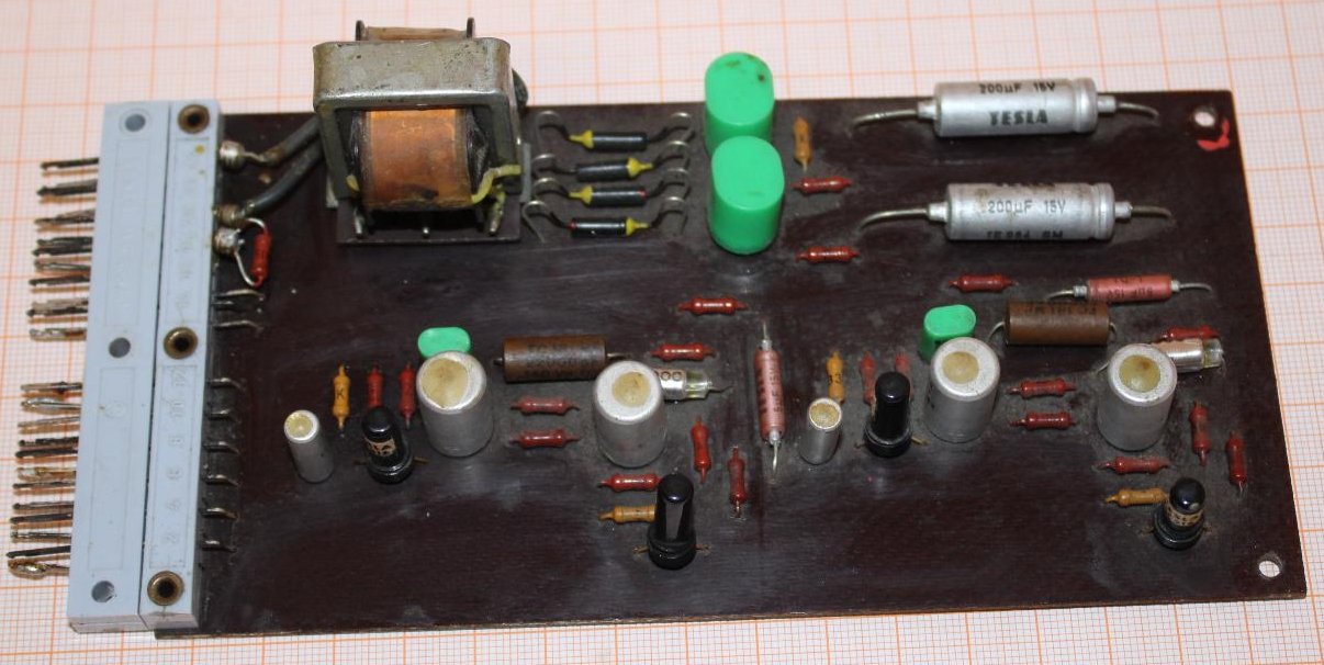

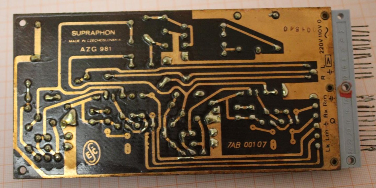

další dvě fotky z netu . . .
