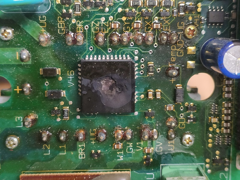

Zdravím, nebyl by tu nějaký machr, co dokáže najít datasheet k modulu z fotky? Označení P451A1103. Jde mi o pinout a pak základní parametry Vf, Vcesat, apod.
Ten pinout by se případně dal zjistit i z datasheetu k jinému modulu ve stejném pouzdru, bohužel jsem ale žádný alternativní modul také nenašel.

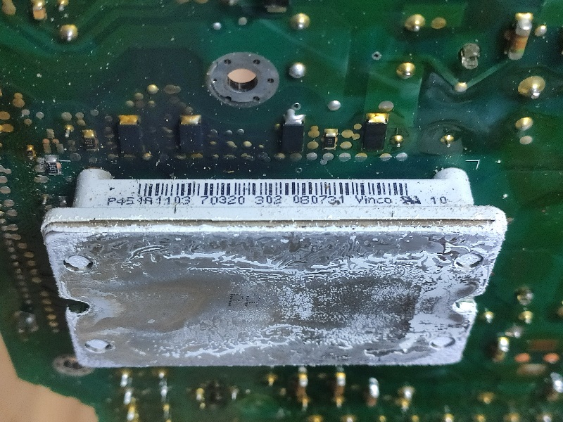

Na druhé fotce je modul z druhé strany přípájený k DPS, která je opatřená popisky, ze kterých by se ten pinout asi dal vydedukovat, ale trochu to komplikuje i fakt, že ten modul je nejspíš zničený, takže měřák mi na místě, kde bych čekal diodu, neukazuje nic.

Co to bylo původně ? Měnič kmitočtu ???
Když to vidím, tak se obávám, že nejspíš zničené tam bude cokoliv.
Ten procesor bych sundal taky, aby neovlivňoval měření.
Nanesl bych na vývody nízkoteplotní pájku BiInPbSn, pak to celé zahřál na nějakých 60 až 100°C, a ten modul nedestruktivně odpájel.
Značení se mi zdá celkem srozumitelné.
L1, L2, L3 jsou vstupy usměrňovače.
U, V, W, X, Y, Z budou jednotlivé tranzistory.
G budou hradla jednotlivých trazistorů.
atd.

Jj, frekvenční měnič. To V46 není procesor, ale driver pro modul. Procesor má teda mimochodem v sobě podobnou díru jako ten driver Smile Zničené bude na desce kde co, hádám, že se přes modul a driver všude dostalo napětí z hlavních kondenzátorů.
Měl jsem v ruce už pár odejitých IGBT modulů a vždy měly nějaké tranzistory mezi kolektorem a emitorem zkrat - tady jsem nebyl nic takového schopný změřit, tak bych přece jen radši viděl datasheet. Ale vypadá to, že ten modul byl asi vyráběný speciálně přímo pro výrobce měniče, takže mám smůlu. Jinak usměrňovač jsem identifikoval a ten je v pohodě.
Datasheet by se taky hodil pro zjisštění parametrů modulu. Modul se totiž dá koupit, ale jedině na AliExpressu, a tam to s parametry elektro součástek chodí všelijak, takže by se hodilo něco pro srovnání, aby bylo případně možné modul prodejci omlátit o hlavu...

A jaký přesně to byl měnič kmitočtu ?
On ten Vinco není žádný bezvýznamný číňan, patří pod Mitsubishi Electric Corporation, a sídlí v Německu.
Tentýž modul se dělal také pod značkou Tyco Electronics.
Možná by bylo nejjednodušší do těch firem prostě napsat a zeptat se.
Nebo můžeš projít rozměry jednotlivých pouzder:
vincotech.com/support-and-documents/housing-dimensions-handling-instructions.html
