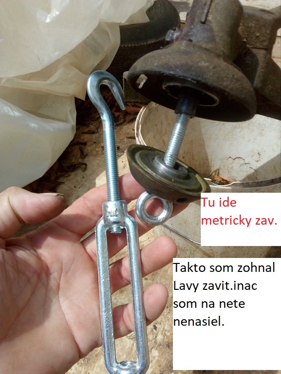

Na změření stoupání vnitřního závitu si ořež dřevěný špalíček, ten do závitu našroubuj, chvilku počkej a zase vyšroubuj. Do hran špalíčku se otiskl závit, jehož stoupání už lehko změříš.

Harry pa dik! Ono sa to drbatko podrbalo!Su tam dvoje stupania zavitu!Polka do klba nahonu ide metricky a do hlavy hustejsi.vid obr.V sustruhu to pojde vyrobit?

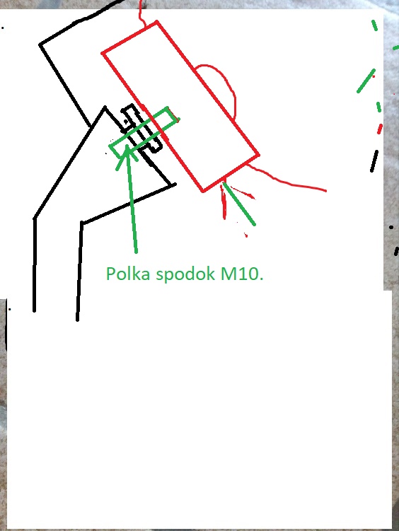

PříspěvekZaslal: ne červen 23 2024, 20:47    Předmět: Citovat
Takze idem to takto prerobit ako na obr.ten adapter nem dobry,mam ho aj ja uz.Cervene je hlava ktoru musim pripasovat.Musi byt ako na obrazku.
Od 18-tej som bol v sene do 20:30 preto az teraz odpovedam.Ten adapter co ste dali obr.mam aj ja ale s nim to nemoze byt aj keby pasovali zavity!
