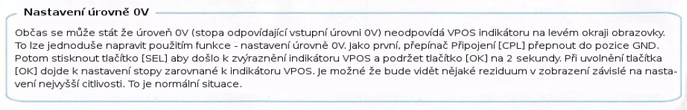

Tohle zobrazovátko má po letech problém (vzpomněl jsem si že je to stavebnice, od člena fóra). Vstupní veličiny napětí a kmitočet ukazuje správně. Ale graf je zobrazen hluboce pod displejem. I když osa je posunuta max nahoru, je vidět jen špička signálu. Studeňák, softw? Nějaké vrtání v tom je dost neefektivní.

V prvé řadě bych zkusil tohle - viz obrázek.
Pak bych zkontroloval offset +1.6V na výstupu U2c.

Dík, schema mám, tlačítka fungují, vše se hýbe. Zkusím ten posun.

PříspěvekZaslal: čt červen 20 2024, 13:35    Předmět: Citovat
To srovnání úrovně pomohlo Smile
